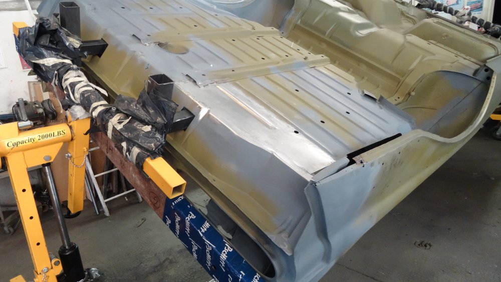

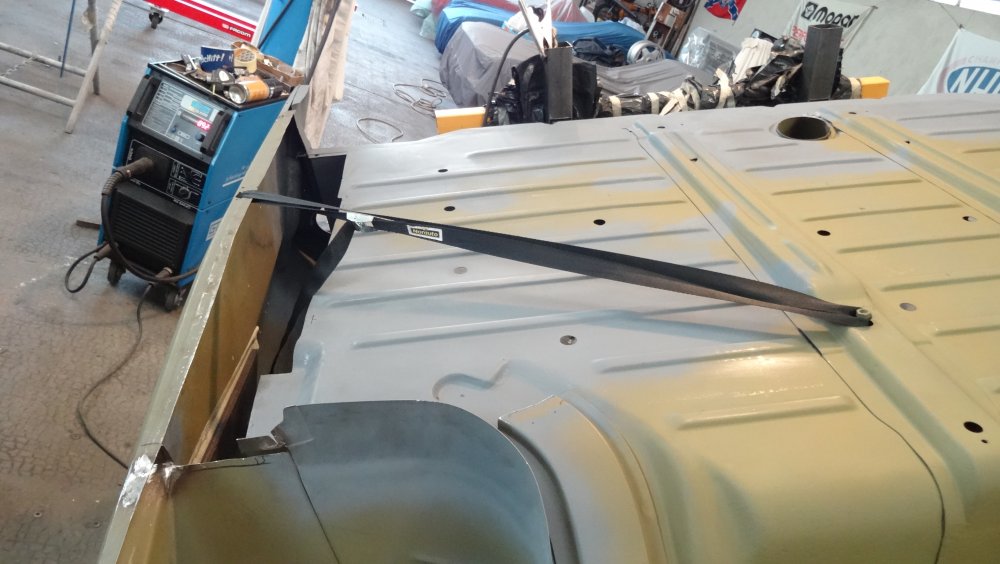

  1. CAN-AM
    Tout les moyens sont bon pour réaligner l'aile correctement. Une fois en ligne une petite soudure pour renforcer le point faible ( en bas à gauche sur la photo). Ce qui a pour effet de figer la position . Maintenant je peux finir d'ajuster la joue et le plancher. Encore une peu de taf a faire mais cela s'approche de la vérité .

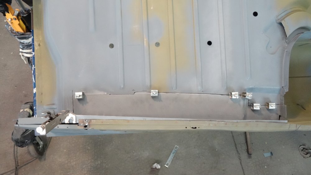

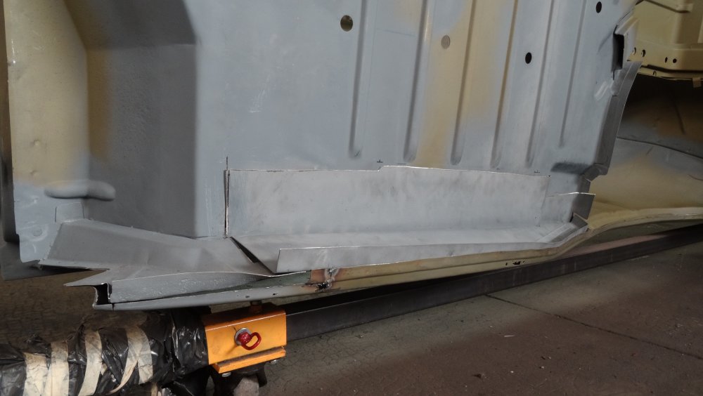

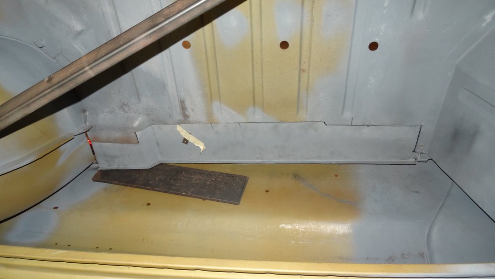

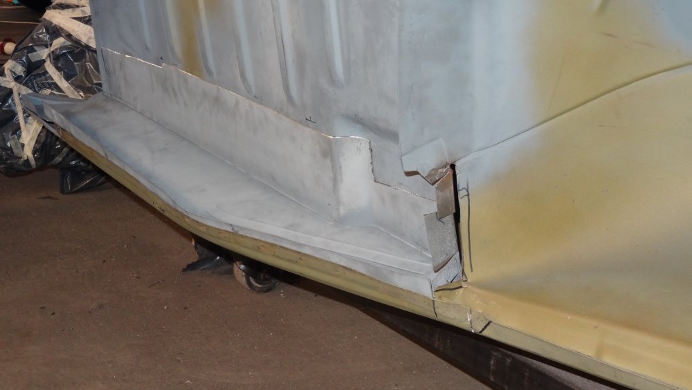

  2. CAN-AM
    Le patch de plancher est définitivement en place. Présentation du dernier morceau de plancher. Je vais l'ajuster mais pas le souder pour l'instant . Car il fait aussi office de joue d'aile et je dois réparer le fond de l'aile avant de le souder. Pour ne pas gêner l'accès et pouvoir planer la tôle . Mais avant je dois mettre un peu d'ordre dans ces tôles . Le but de la manœuvre est de pouvoir positionner la joue d'aile afin de m'en servir de guide pour refaire les partie encore abîmées.
