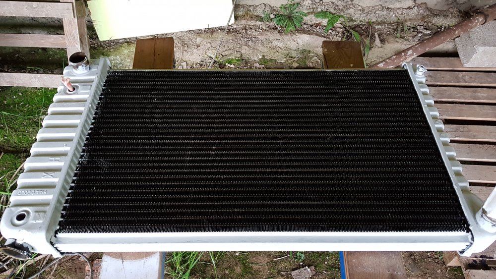

Pas besoin de la nettoyer..la plus belle dimanche sera ma bestiole orange2 points -
Ah ! J'avais oublié la Duster ! Bon, il y aura 2 belles !😎 Merci ! C'est sympas surtout quand je vois tout le travail que tu as sur ton Electra. 😉 Ok, cela me rassure. Le faisceau, je me doutais bien qu'il ne fallait pas le peindre.1 point -

Ah oui... Je n'y avais pas pensé... Et puis, maintenant, je ne peux plus vraiment reculer... Avant, elle ne chauffait pas du tout. J'espère qu'elle va continuer comme cela. Pour l'antirouille, j'y ai bien pensé mais je me suis dit que cela ne lui ferait pas de mal... C'est effectivement peut-être une belle perte de temps et d'énergie... Non, il ne faut pas! Il faut qu'elle démarre vendredi soir ou samedi matin au plus tard pour faire les premiers tours de roues et surtout lui faire une bonne toilette car malgrès la housse, elle est très poussiéreuse!! Et si elle veut être la plus belle dimanche, il y aura besoin d'un peu d'huile de coude pour cela!1 point -

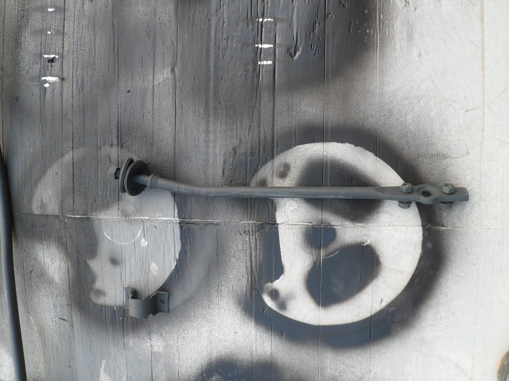

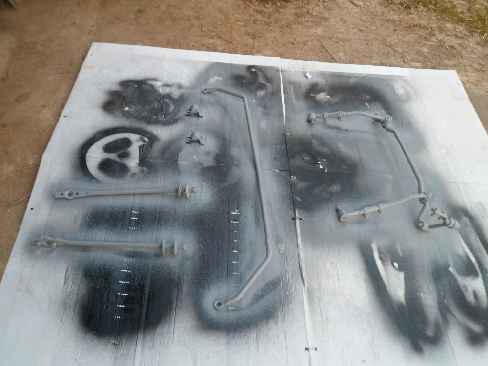

Sacré boulot en effet ! Petite réserve de ma part sur le tirant de chasse tordu: je ne suis pas certain qu'il soit recommandé de redresser ce genre de pièce capitale pour la sécurité. Le choc pour tordre cette pièce a du venir de l'arrière sur la roue car sur un choc frontal, impossible de la tordre, c'est assez étrange ... Je penche plutôt pour un frottement sur une bordure de trottoir ou un truc du genre... Ou encore un super garage qui a foutu un cric là pour lever l'auto... De plus, cela a du entrainé des dégâts sur le bushing du bras inférieur concerné. Ces bushing, je ne sais pas si tu as prévu de les remplacer mais ça vaudrait mieux car s'ils sont vieux ils sont cuits: Les 2 des bras inférieurs et les 4 des triangles supérieurs. C'est assez facile à faire avec un bon étau, quelques tiges filetées et un bon lot de douilles Facom pour "pousser". A part ça à suivre, chapeau !1 point -

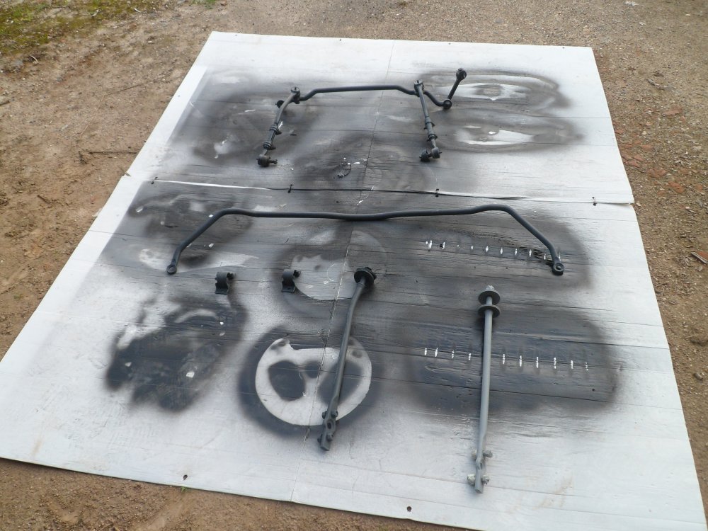

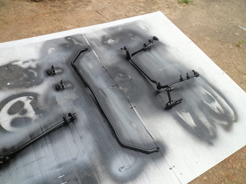

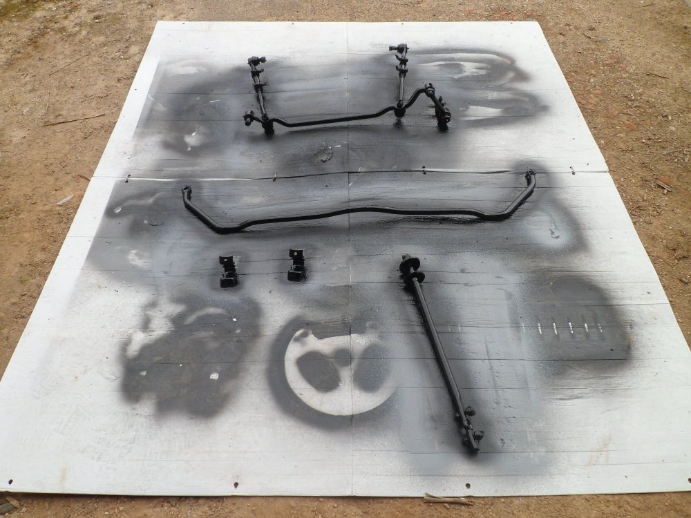

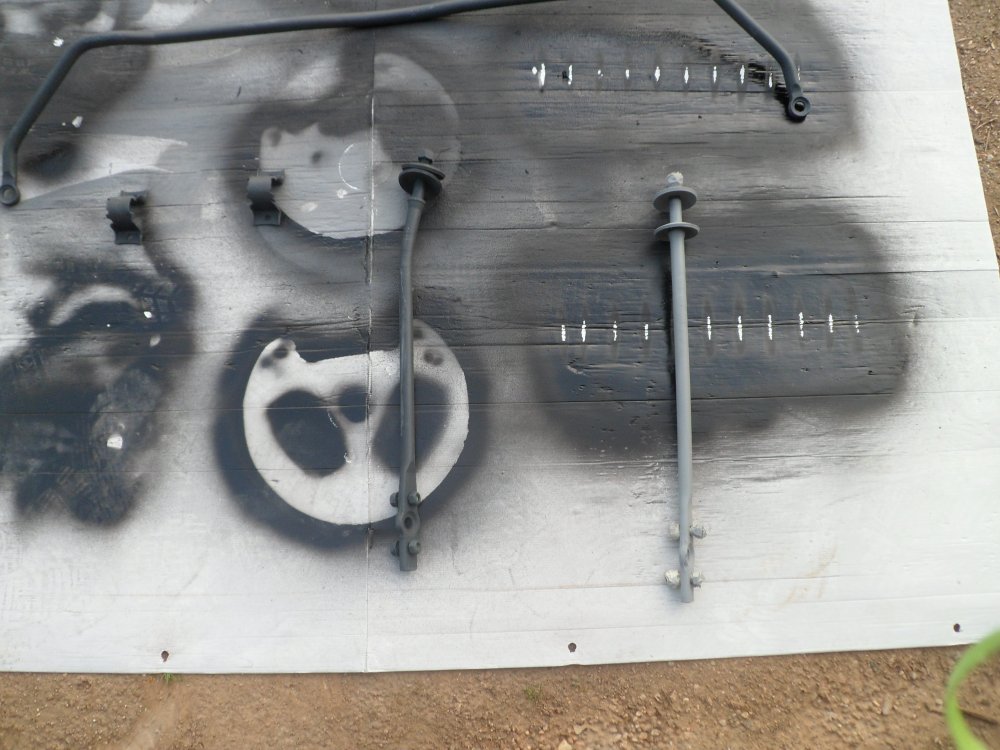

Bonjour a tous , donc petite avancé des travaux , petite a cause du temps de séchage des produits et dimanche j'étais a un rassemblement US Donc toujours sur le train avant , j'ai sortie le reste des pièces qu'il rester a faire , donc la barre stabilisatrice , barre /rotule de direction , tirant et support de la barre stabilisatrice . En effet j'ai peint les vieilles rotules de direction mais j'ai les neuves qui attende d'être monter , c'étais pour garder les bon réglages jusqu'au démontage . Quelques pièces était déjà en anti-gravillon et d'autre non , et j'ai remis un cout d'anti gravillon sur toutes les pièces tant qu'a faire . avant : après J'ai aussi remarquer que le tirant coté conducteur ( qui relie le bras inferieur au châssis ) était tordu , surement du a un ancien accident , ou choc . Je l'ai quand même passer en anti-gravillon mais pas en peinture noire , il prendra surement des choc lors du redressage . On voit bien la déformation sur les photos . Je l'ai donc emmener a un garage équiper d'une presse pour le redresser et normalement je vais le chercher samedi . Ayant peur que l'avant du châssis soit aussi tordue a cause d'un accident ou autre , j'ai contrôler avec un décamètre a plusieurs point , et rien n'as bougé et je suis bien rassurée puis ensuite peinture noir brillant pour finir J'ai ensuite remonter le triangle supérieur et le bras inferieur , normalement ce week end je monte le reste des pièces sur le train avant1 point -

Sur un radiateur, moins la peinture est épaisse et meilleur est l'échange de chaleur. Une couche fine de noir suffit. Par ailleurs, inutile d'y mettre quelque antirouille que ce soit, il est en laiton .0 point
