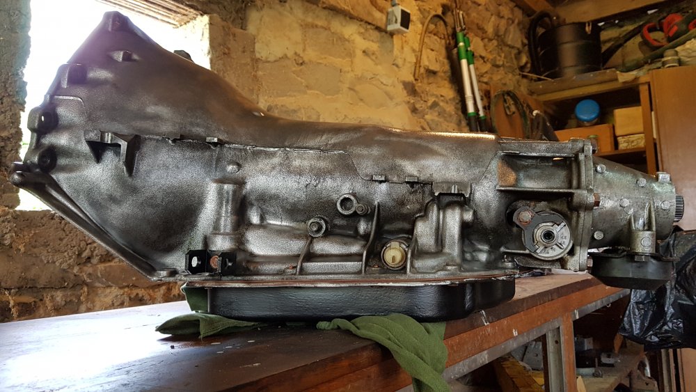

  3. HAGUYGOU

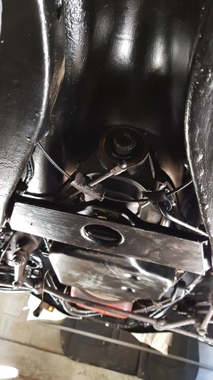

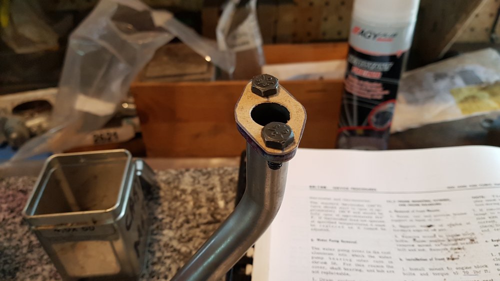

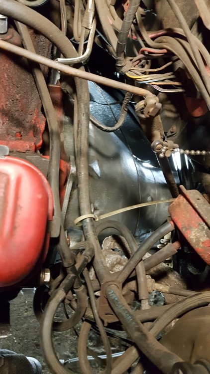

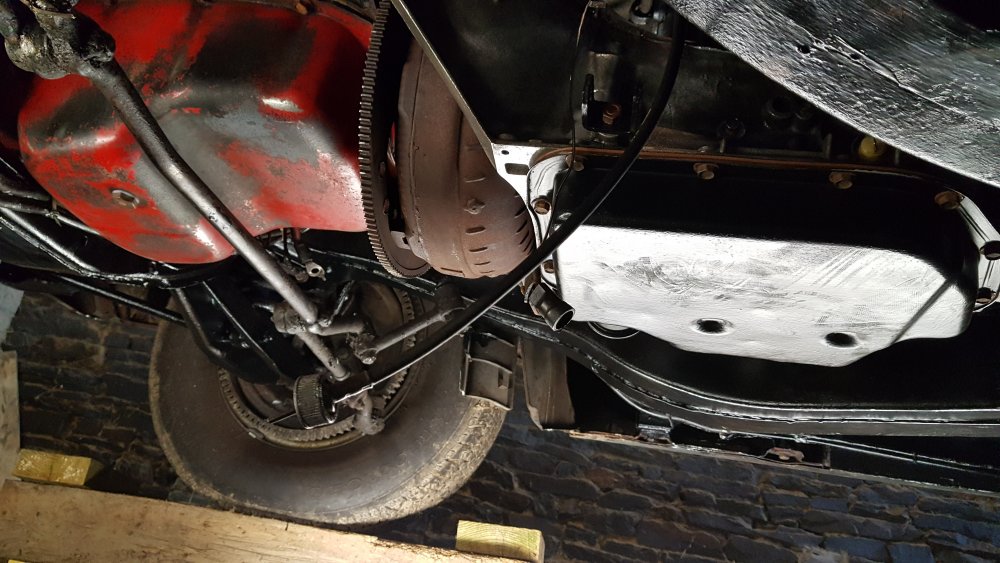

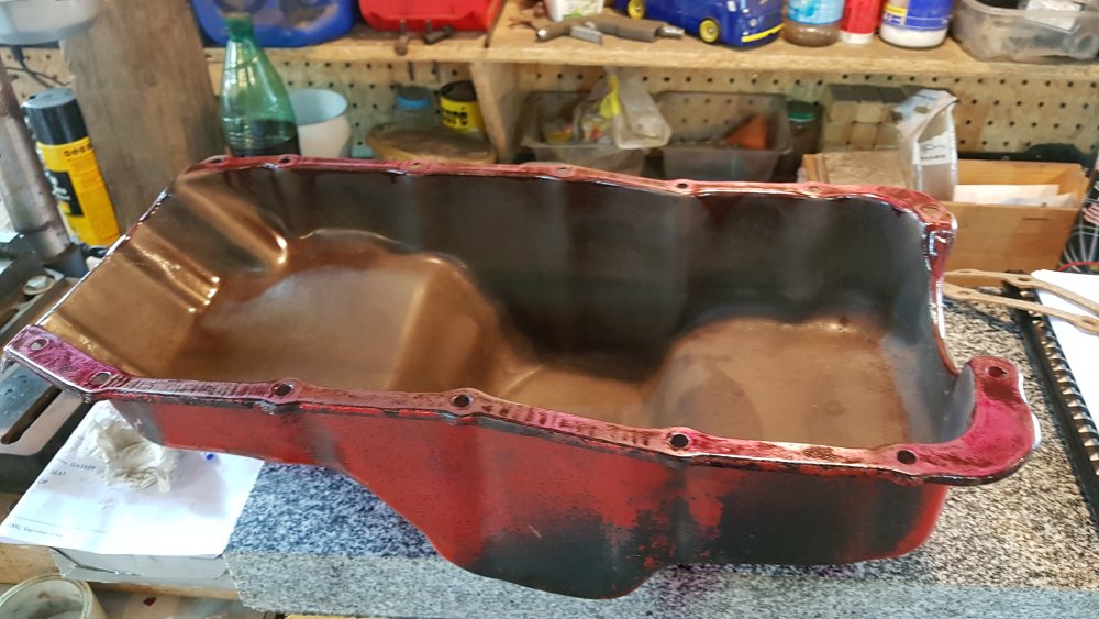

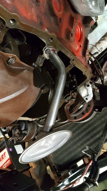

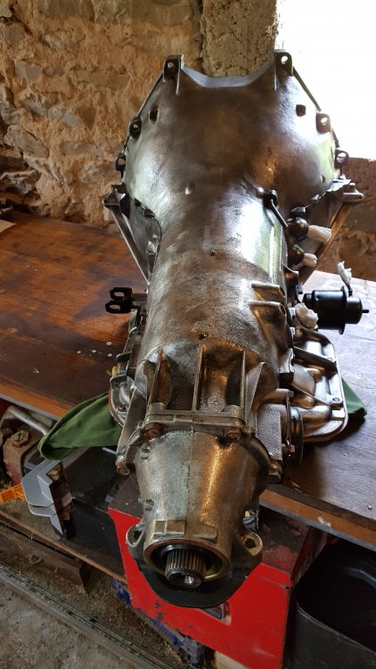

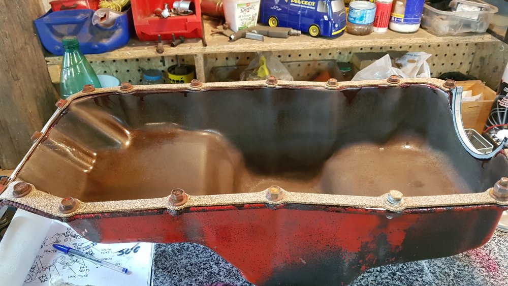

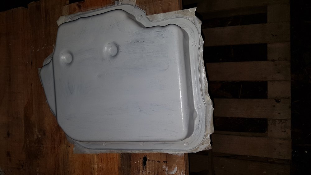

    Hier matin, j'ai remis mon carter moteur ainsi que la crépine en place! J'ai mis une espèce de pâte adhésive sur le carter moteur pour maintenir le joint. Je l'ai ensuite serré au couple donné par le manuel d'atelier. Et ensuite, après un peu plus de 3 mois, le moteur a enfin retrouvé son emplacement!! Cela fait plaisir!! Ensuite, hier soir, j'ai terminé de préparer la boite. Et ce matin, j'ai tout assemblé et remis une 2éme couche de rustol incolore sur la boite. Après, j'ai tout préparé pour perdre le moins de temps possible afin de pouvoir mettre la boite en place. Mon père est venu m'aidé ce soir, en 2 heures, elle était posée! J'en ai profité avant la remise en place de la boite pour changer le câble de freins à mains intermédiaire. PS : Merci encore à Phil pour son explication lors d'un précédent message pour installer le convertisseur sur la boite!! "Le tourner à la main jusqu'à qu'il rentre bien dans la boite"!

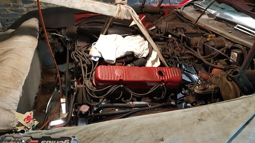

    Ça y est le test de fuite est fini: 8: 32.5. 7: 27.5 6: 32.5. 5: 27.5 4: 30. 3: 25 2: 32.5. 1: 25 Je précise quand même que ces chiffres ont été relevés à froid .. pas le choix, j'ai du retirer le: admission pour contrôler une éventuelle fuite. Sinon à par ça toutes les fuites d'air sont clairement vers le bas moteur, rien sur les soupapes ou autres.
  5. farbote
    IMPALA 1973

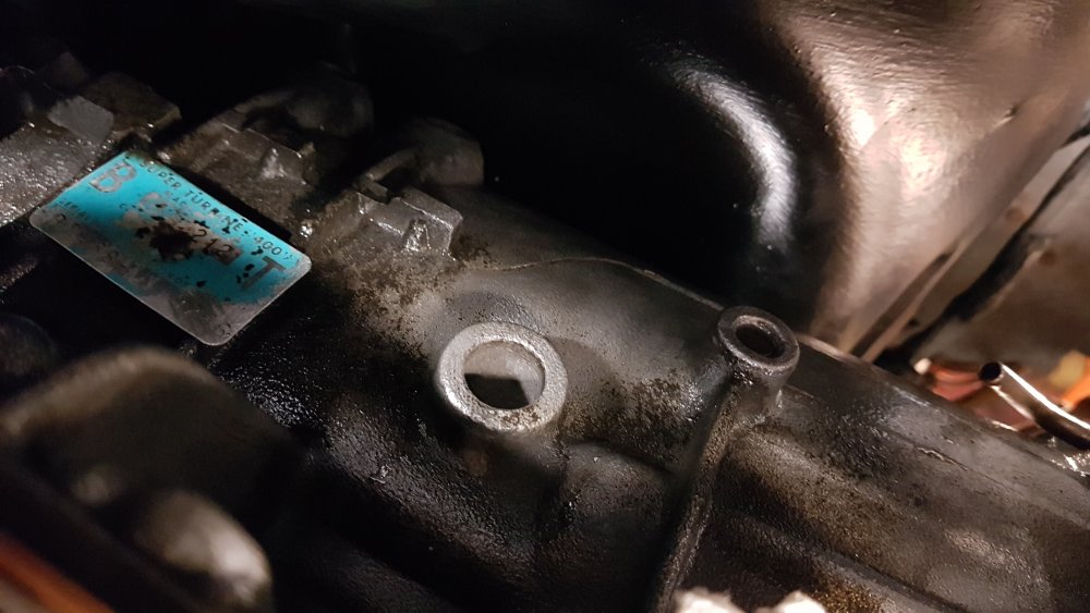

    TH350 refaite prêt a remonte
