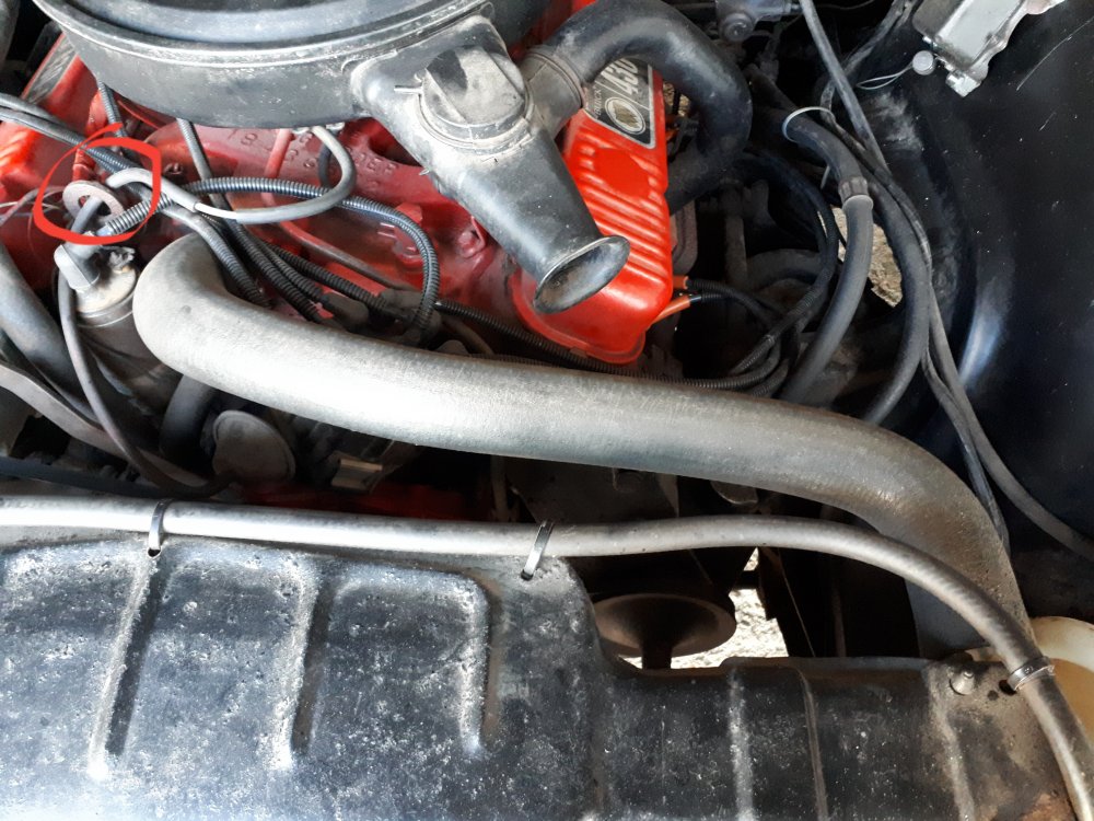

  2. montero
    Top ! Je suis actuellement a l etranger Mais le soir avec le wifi Je vois ton boulot Impressionnant 👍 Pour le crochet sur le moteur ci joint Celui sur mon electra 68. Je ne sais pas ou tu en es avec la manip de ton moteur . Mais ce point d ancrage me parait un peu light pour supporter le plus gros du levage . J ai chercher sur internet Des videos et les ricains font cela avec des chaines qu ils passent par en dessous 👎un peu bourrin pour moi. Pour mon boulot moi les levages delicats je les fait à la cordes et a la sangles de camions pour les plus lourds.l avantage de la sangle c est que tu la passes un peu partout. Et pour le crochet je m en servirai avec une chaine comme point pour le guidage. Mais il y a des forumeurs qui ont du vécu dans ce genre de manipulation . Merci d avance pour les tuyaux 😉

  9. sebastien 01
    voila une photo du crocher , le moteur étant sortie de la voiture , et stocker d'une façon a ne pas trop avoir de visu sur l'avant du moteur je ne peut pas faire de photo mieux . mais si jamais je déplace tout pour faire une mieux si tu a besoin
