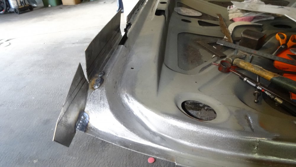

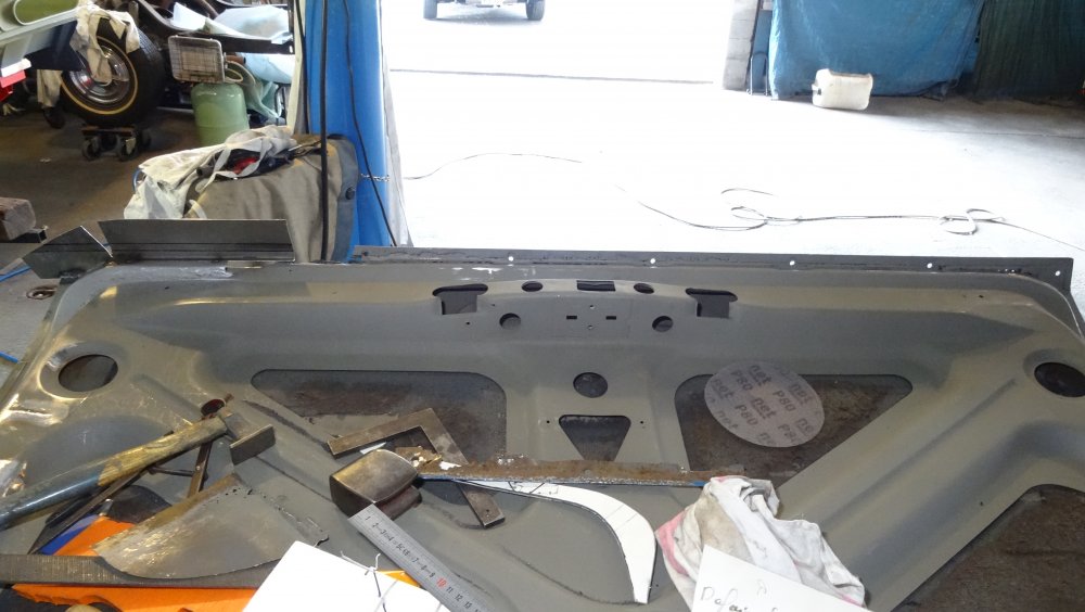

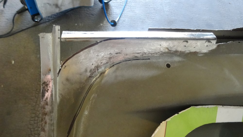

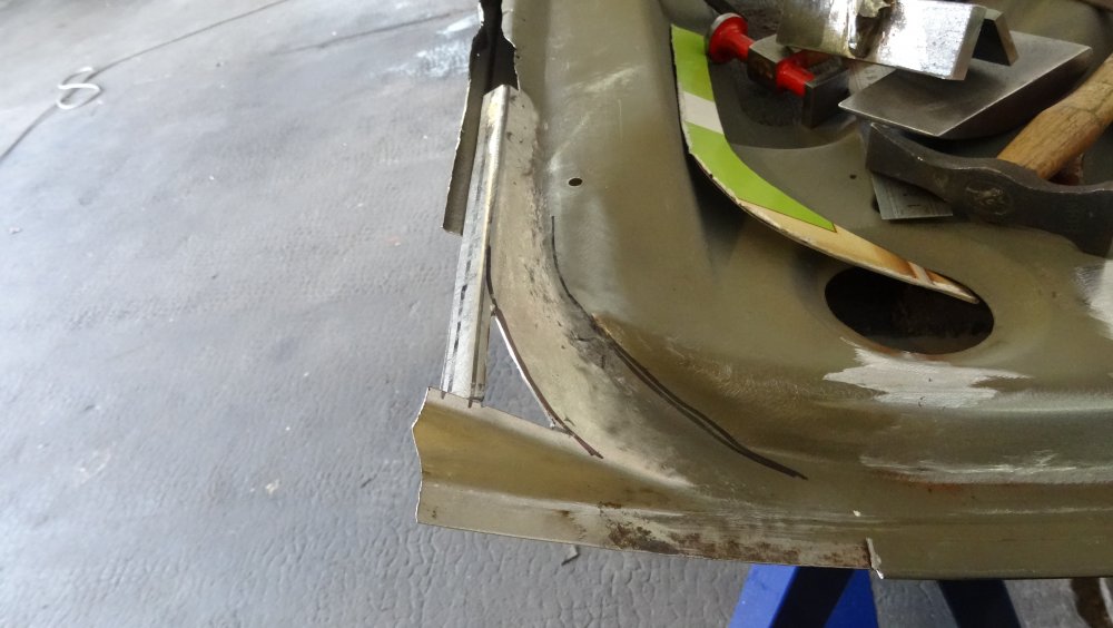

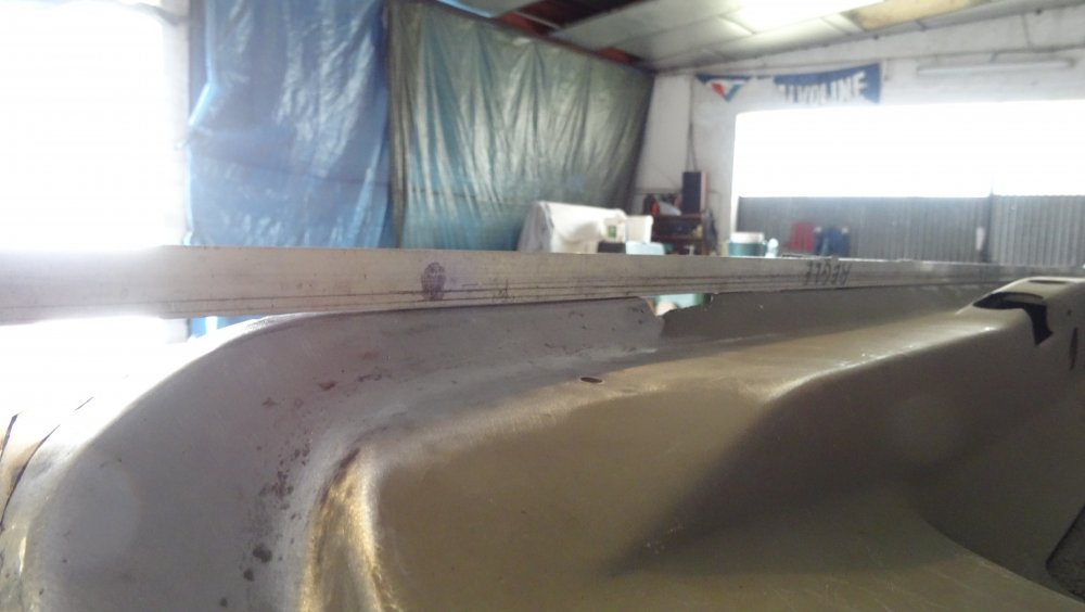

    Découpe et pliage avec l'outils de fabrication locale. Découpe du surplus. Quelques coups de marteau plus tard . Le morceau et raccordé, mais des entailles ont été nécessaire. L'ensemble commence à prendre forme. Tout est de niveau, certainement la chose la plus difficile à tenir. Les multiples soudures sur une zone aussi réduite déforme la tôle dans tout les sens. Un gros demi millimètre trop haut, la frime. Maintenant la deuxième étapes, le retour de tôle qui maintiendra la peau extérieure. Ça ne ressemble à grand chose, mais franchement le plus dur est fait. Cela semble plutôt simple à faire. Mais pour vous donnez une petite idée entre hier et aujourd'hui c'est 11 heures de taf qui ont permit de réaliser ce morceau. Je ne compte pas le nombre de coup de marteau et de prise de tête pour garder une géométrie correcte. Sur l'image ci-dessus ont peut apercevoir un affaissement entre les points de soudure de droite. Et bien il en sera tout autres quand le cordon de soudure sera terminé. C'est ce genre de truc qui est difficile à prévoir dans une juste mesure. A suivre....

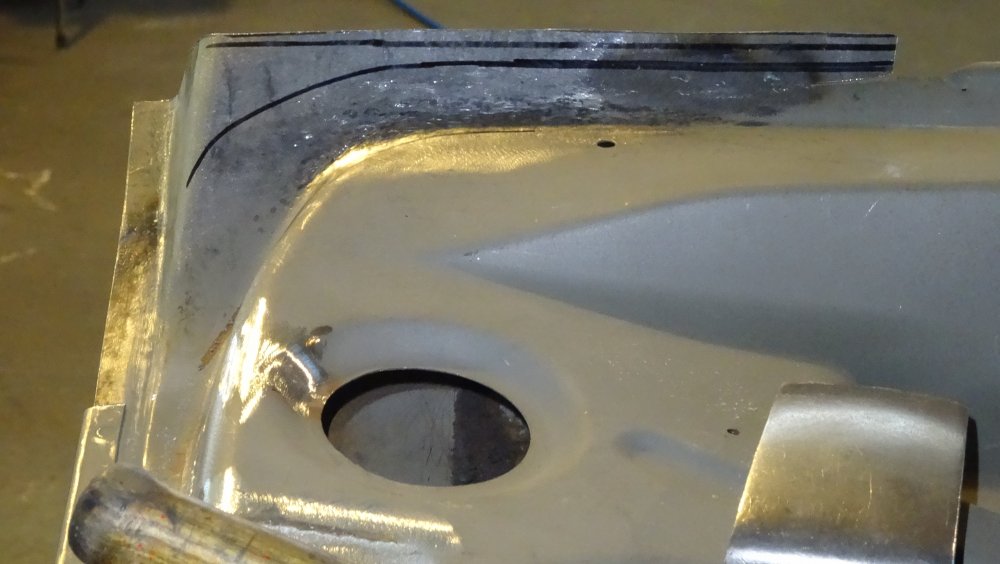

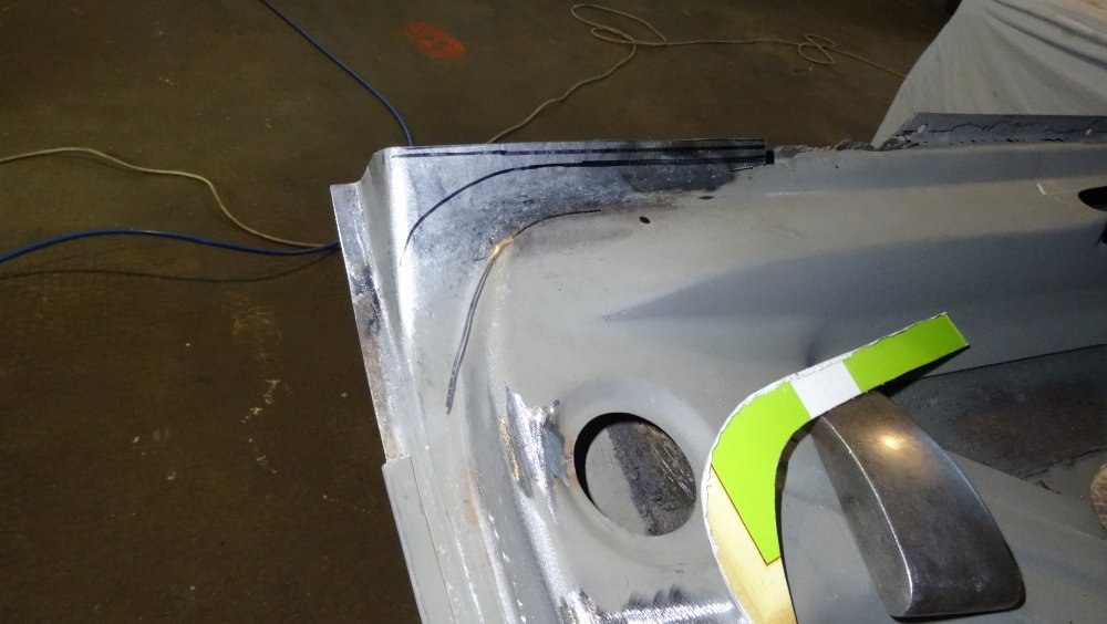

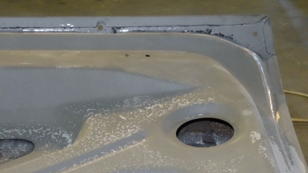

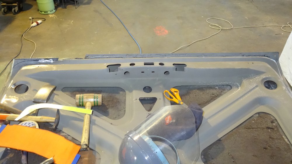

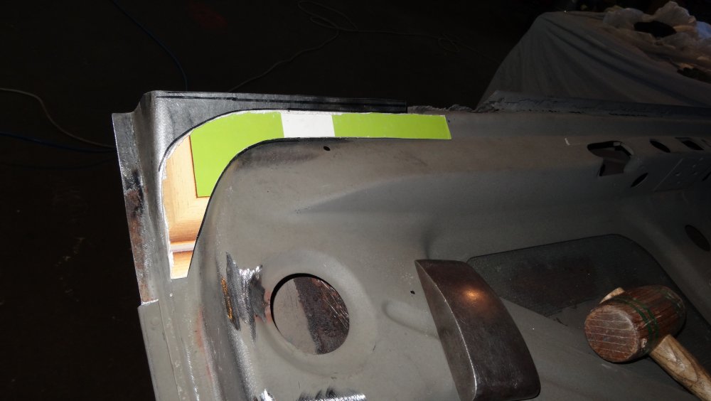

    Comme souvent cela commence par un bout de carton. Gabarit fait à partir du côté opposé . Le but est de garder une symétrie correcte, même si cela n'est pas d'une grande importance. Encore une fois les dessinateurs se sont lâchés. Cette zone est une multitude d'angles différents.
