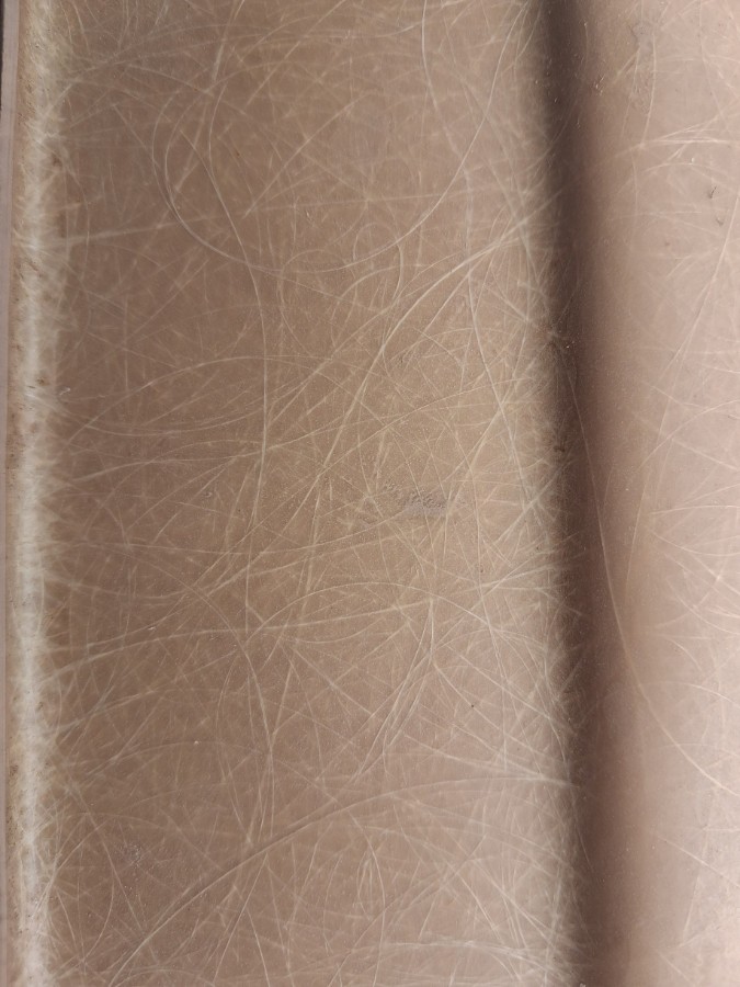

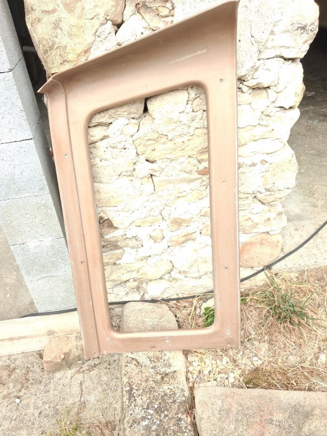

  2. Comme mon compresseur viens de me lâcher, je suis passé aux garnitures intérieures de l'éconoline: elles ont besoin de soins et doivent être peintes. Je ne connais pas la matière ( fibre?). comme elles sont couleur carrosserie d'origine, pensez vous que je peut utiliser de l’apprêt et de la peinture auto standard sans risquer de réaction chimique malheureuse ?

  4. Je vais m’en rapprocher le plus possible car je n’ai pas le budget peinture métallisée avec vernis vu le morceau du camion . oui un marron clair
  5. C'est un métier, qui disparaît peu à peu. La réparation des compteurs mécaniques était proche de l'horlogerie. Aujourd'hui quand c'est réparable, ce sont des électroniciens qui interviennent.
  6. Couleur d'origine ?
  7. oui je peint seul
