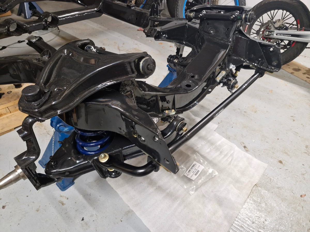

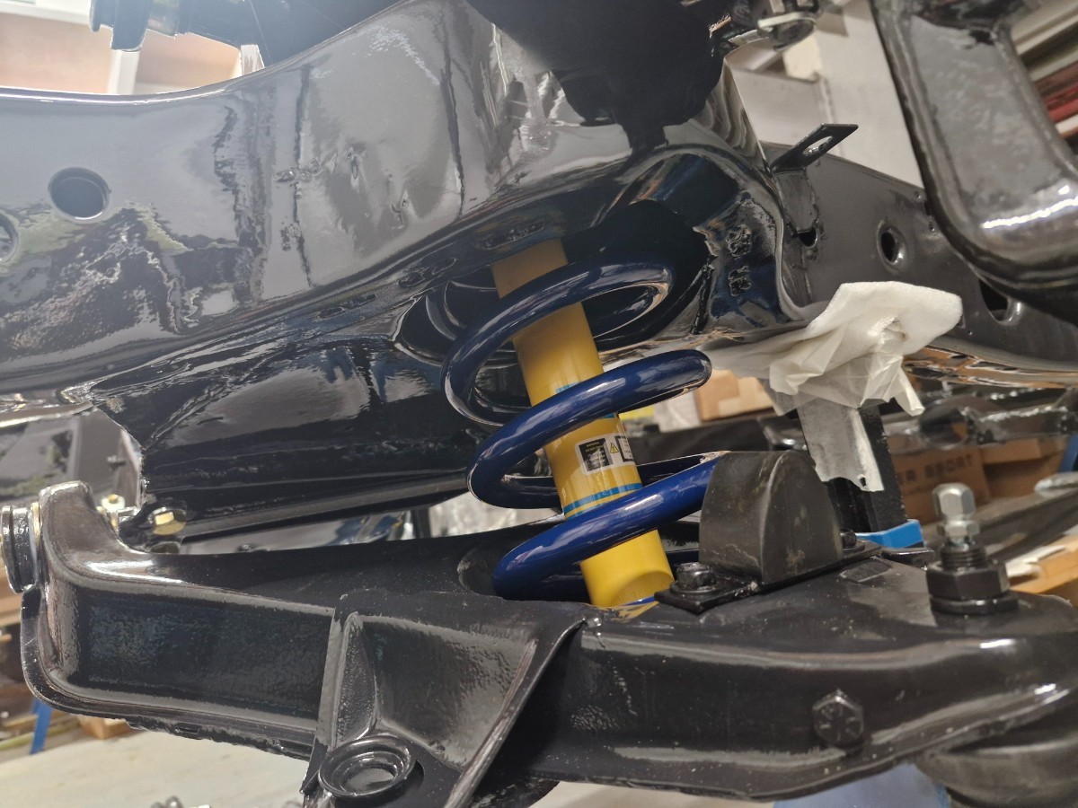

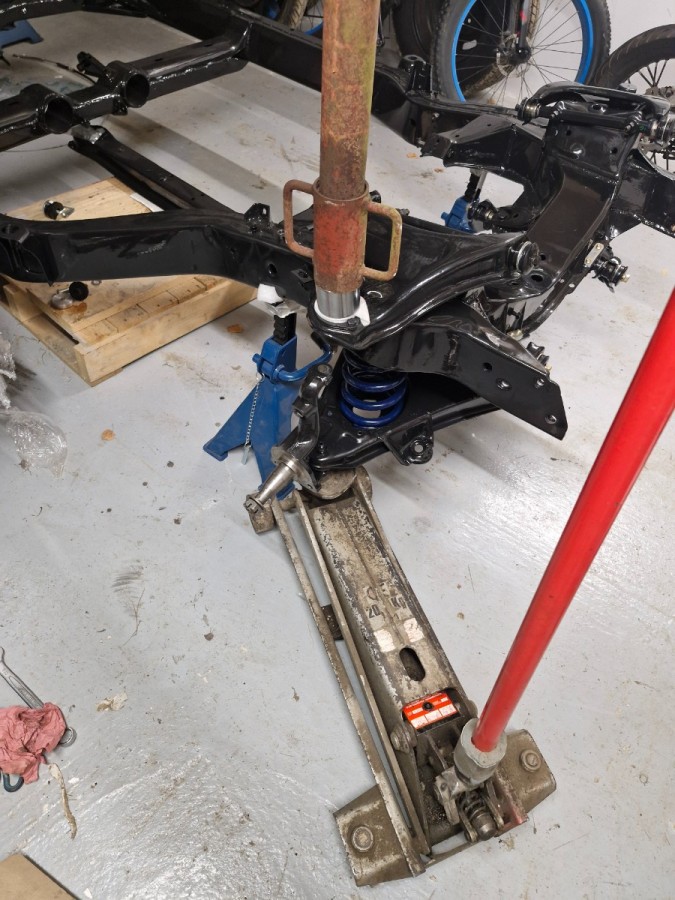

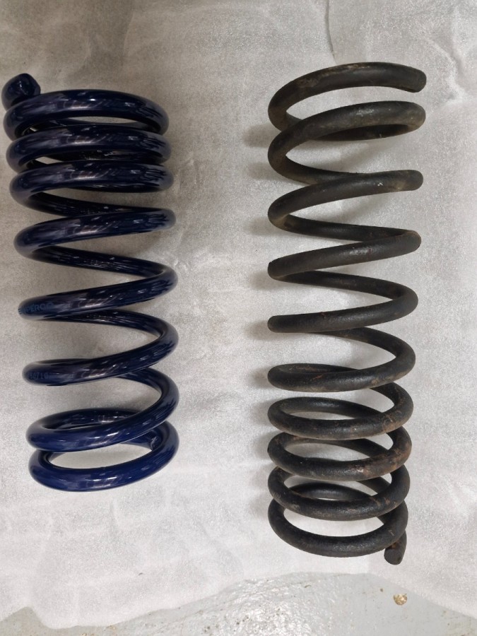

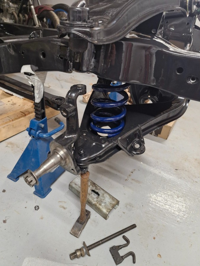

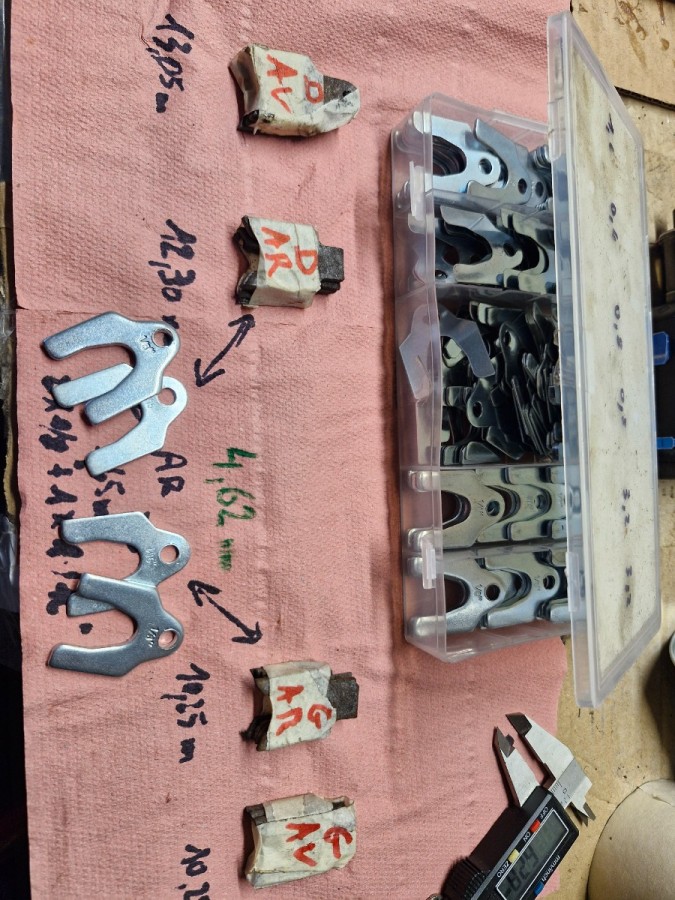

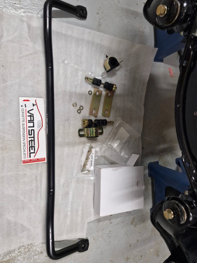

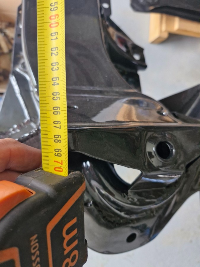

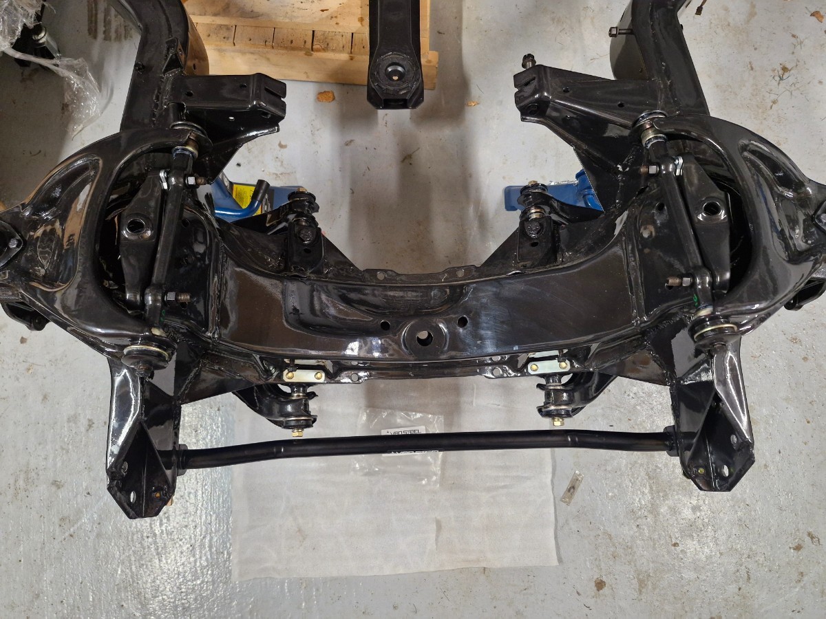

Vérification des cales de réglage de la géométrie: Comme la Corvette va recevoir une direction assistée, je prévois deux cales (un peu au pif..) à positionner à l'arrière du triangle afin de donner de la chasse. Contrairement au calage d'origine (épais pour obtenir un carrossage négatif), avec des ressorts plus courts à venir, je ne met rien d'autre pour l'instant. J'ai trouvé cette cote à vérifier sur le châssis. 67 cm entre les fixations avant sup de triangle. C'est conforme. Montage des triangles et des ressorts. Les ressorts d'origines sont remplacés par des progressifs Ride Tech. Moins un pouce théorique, à voir.. voiture finie. J'ai hésité à monter le ressort avec ce montage, cornière en dessous le triangle et rapprocher les spires depuis l'intérieur. Mais bon, la peinture aurait morflée.. Plan B. Un etai en appui au plafond contre les solives et un cric en dessous appuyé avec une douille sur la rotule, check ça a marché ! Les vis de serrage des bagues de triangles ne seront serrées qu'une fois la caisse et le moteur remontés histoire d'éviter les contraintes. Présentation de la barre stabe de 1- 1/8 eme. La barre stabilisatrice est déposée et ne sera remontée qu'à la fin. Montage des amortisseurs Bilsten B8. ça devrait coller avec le combo ressorts/barre stab/ et combo suspensions arrière.

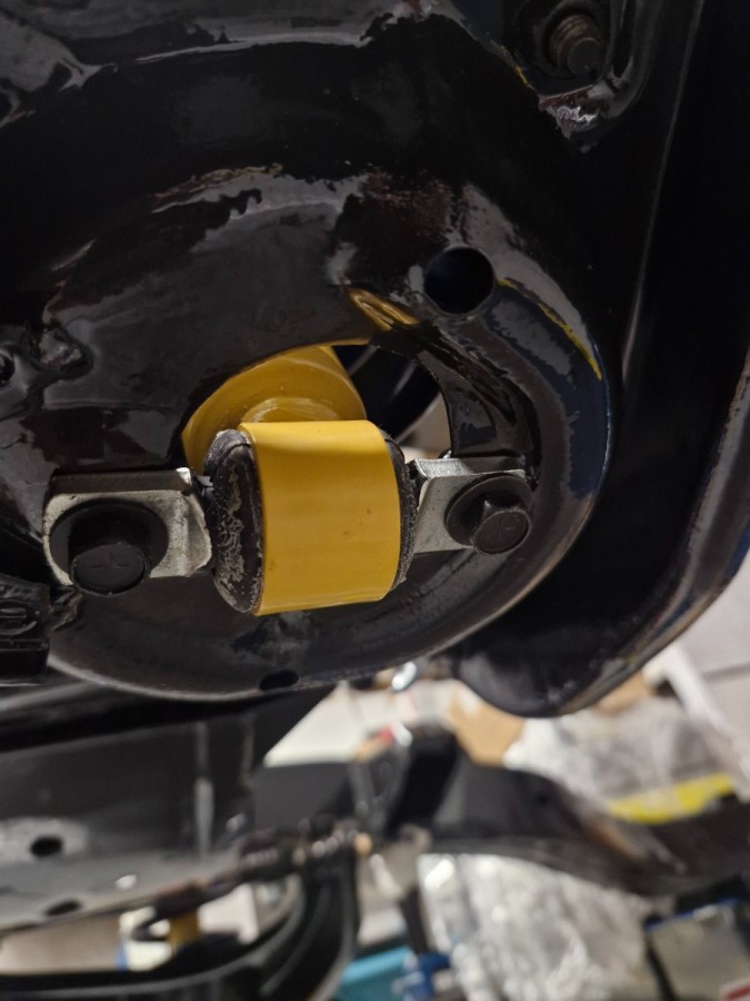

Des news.. C'est au tour du train avant de se refaire une santé. Montage des rotules pour les triangles Les bagues... Pour le triangle inférieur, avec l'A-arm qui est monté dessus, je trouve 3/10 -ème de jeu avec des bagues Moog neuves. 3/10 -ème donne près de 5mm de pivotement du bras à son extrémité coté roue lors de contraintes. A cela se rajoute au fil du temps et des à-coups, l'ovalisation de la bague inférieur lorsque le caoutchouc ne joue plus son rôle. Le train avant devient alors baladeur, à géométrie variable.. Trois possibilités de montage: -Bagues Moog. -Bagues Polyuréthane. -Bras neuf avec bagues spécifiques Corvette Central. Il n'y a plus que 1/10eme de jeu puisque que les bagues sur mesure sont plus serrées. Je me décide à garder les bras d'origine et d'y rajouter un cliquant inox d'1/10eme pour réduire à un petit 10eme le jeu.. Les bagues polyuréthane permettent d'avoir une rotation autour de la bague centrale contrairement aux classiques en caoutchouc, c'est un bon point pour avoir un pivotement assez libre. Place au montage: Summit vends des pots pour compléter ce qui est fournis par les vendeur de kit poly. Une fois peint: Triangle supérieur.
