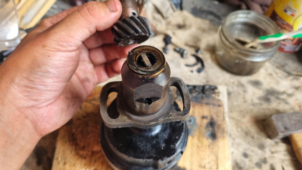

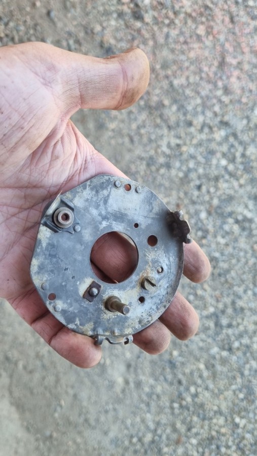

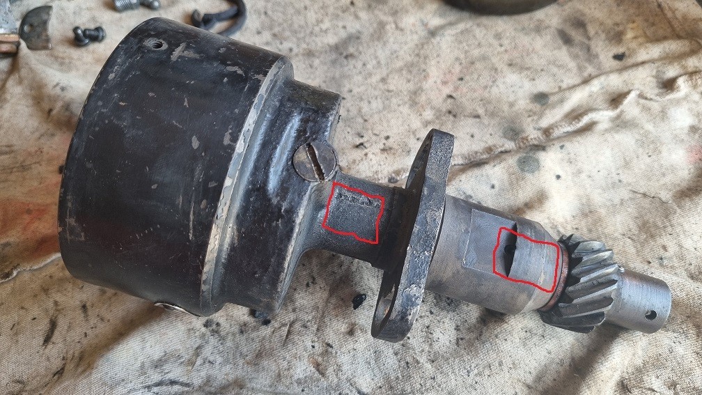

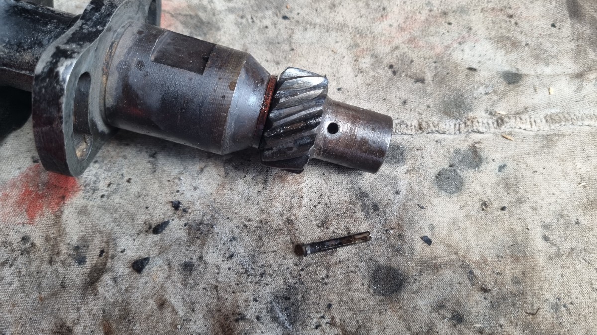

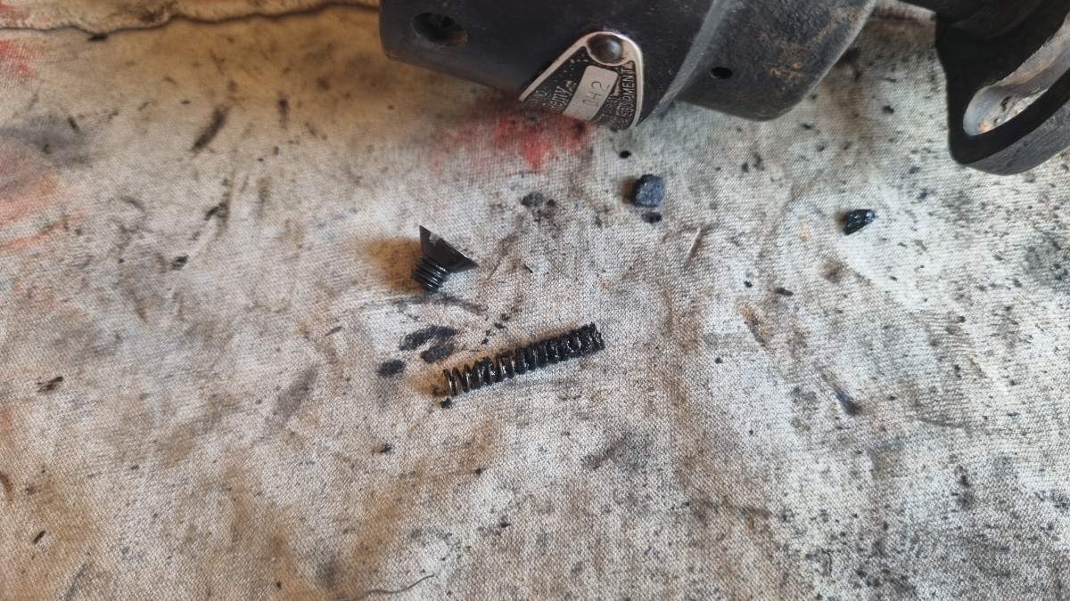

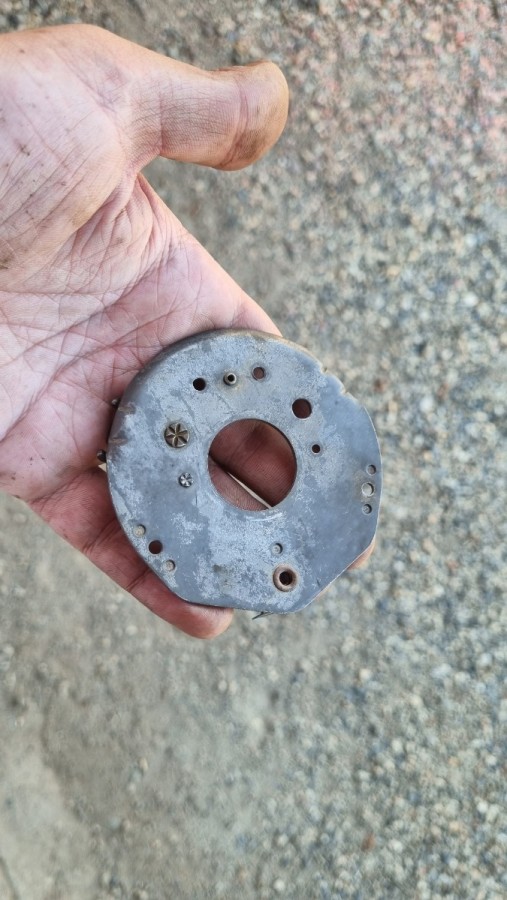

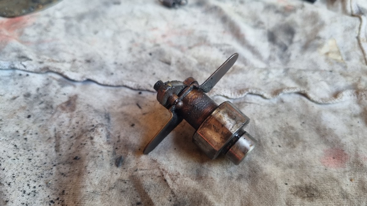

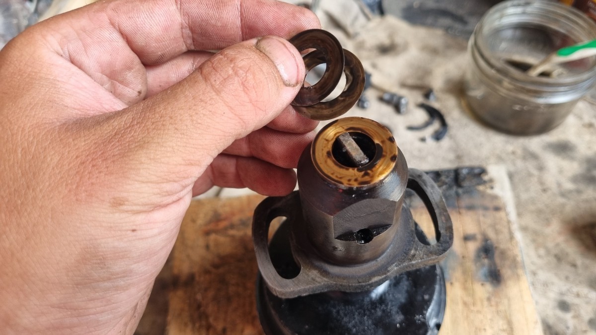

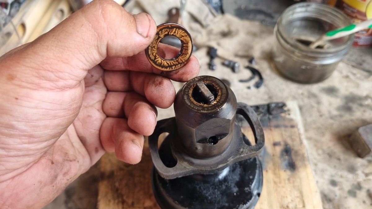

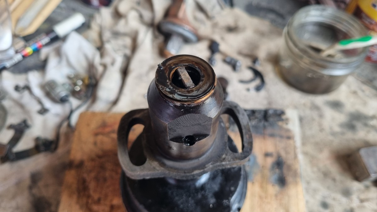

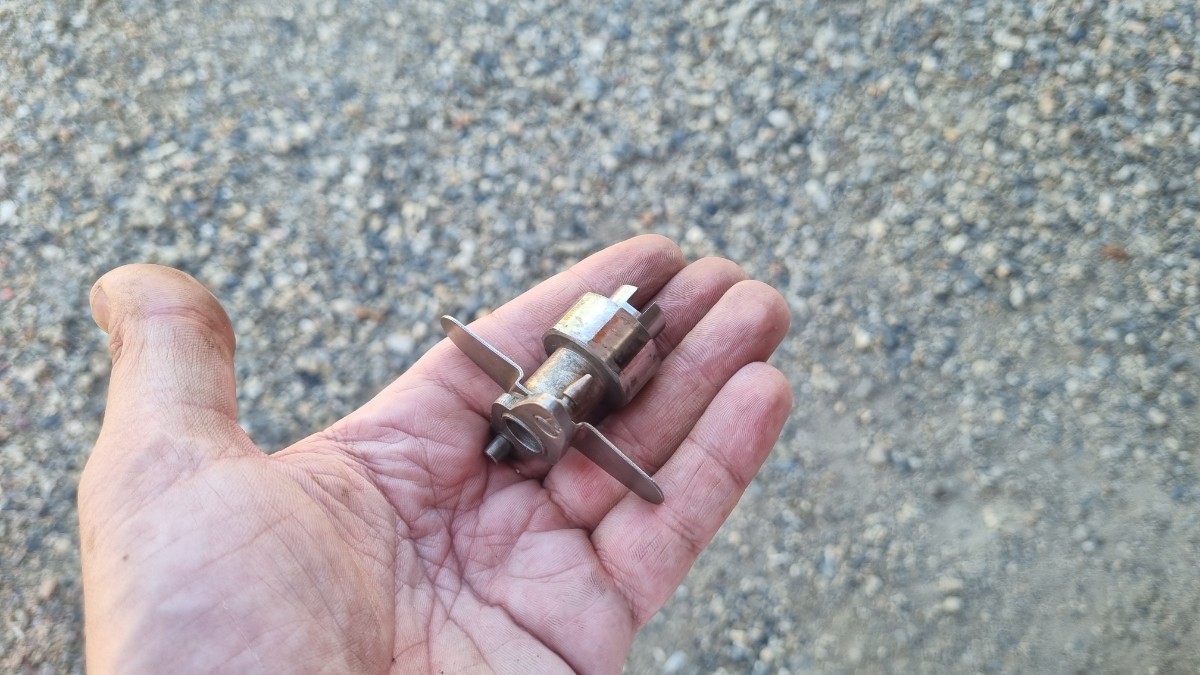

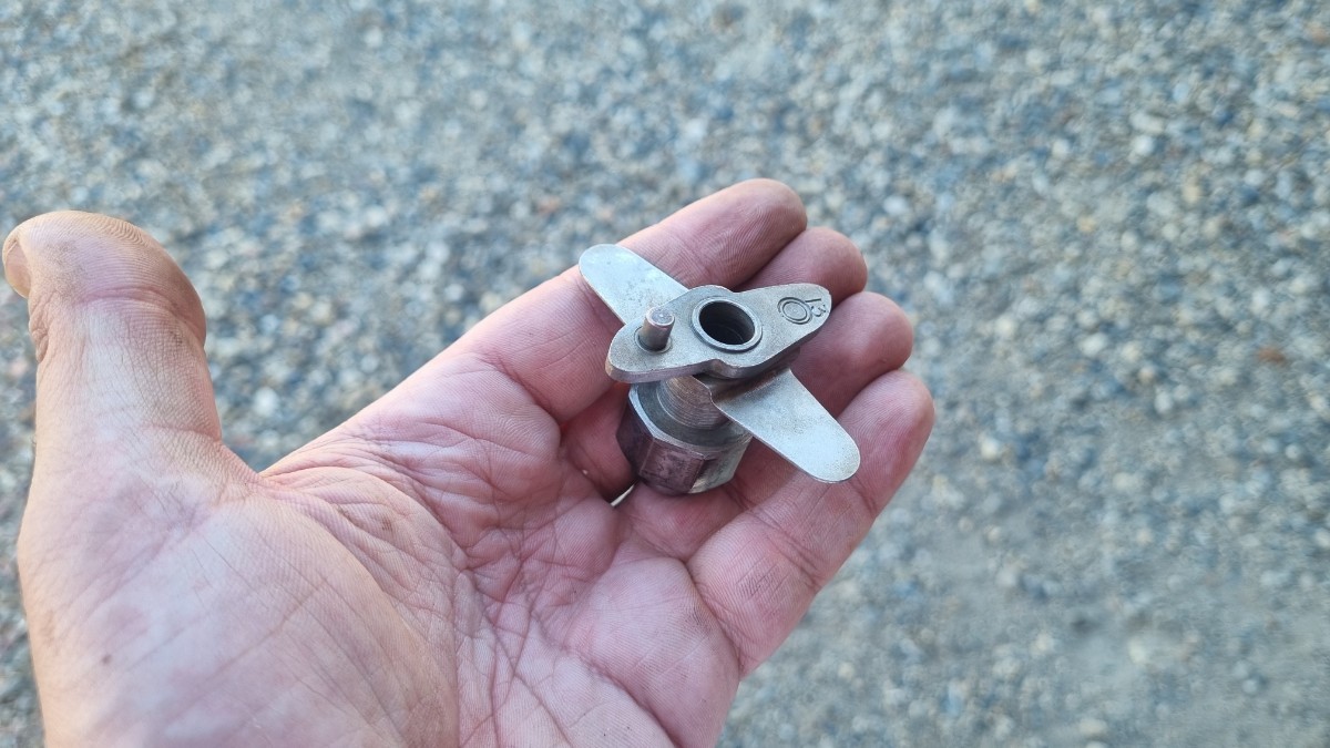

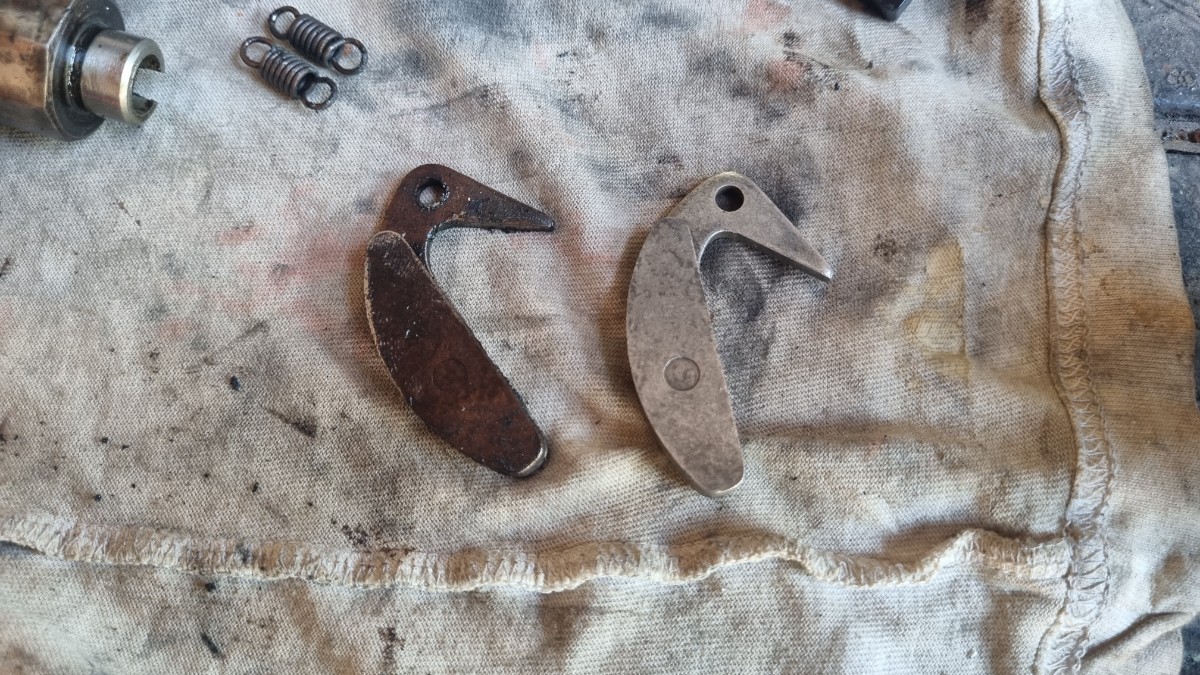

Avant de continué le démontage je commence a nettoyer les pièces que j'ai démonter On voit bien la différence entre avant et après Pour la platine , même une fois nettoyé , elle reste taché Maintenant que tout est nettoyer , je continue le démontage . Avant de démonter l'allumeur , je me suis renseigner sur la bague a changé si elle est usé et il n'y a pas 36 modèles disponible . Je trouve qu'un modèle et qui est soit disant pour cette Buick 41 . Du coup je commande ça . Puis en démontant l'allumeur je me rend compte qu'il y a deux bagues , que j'ai entouré en rouge Démontage de la vis avec sont ressort . le ressort était bien bloqué et le tampon inexistant Puis je sort la goupille du pignon a l'aide d'un chasse goupille Puis sous le pignon , 2 fines rondelles Puis une rondelles plus épaisse -

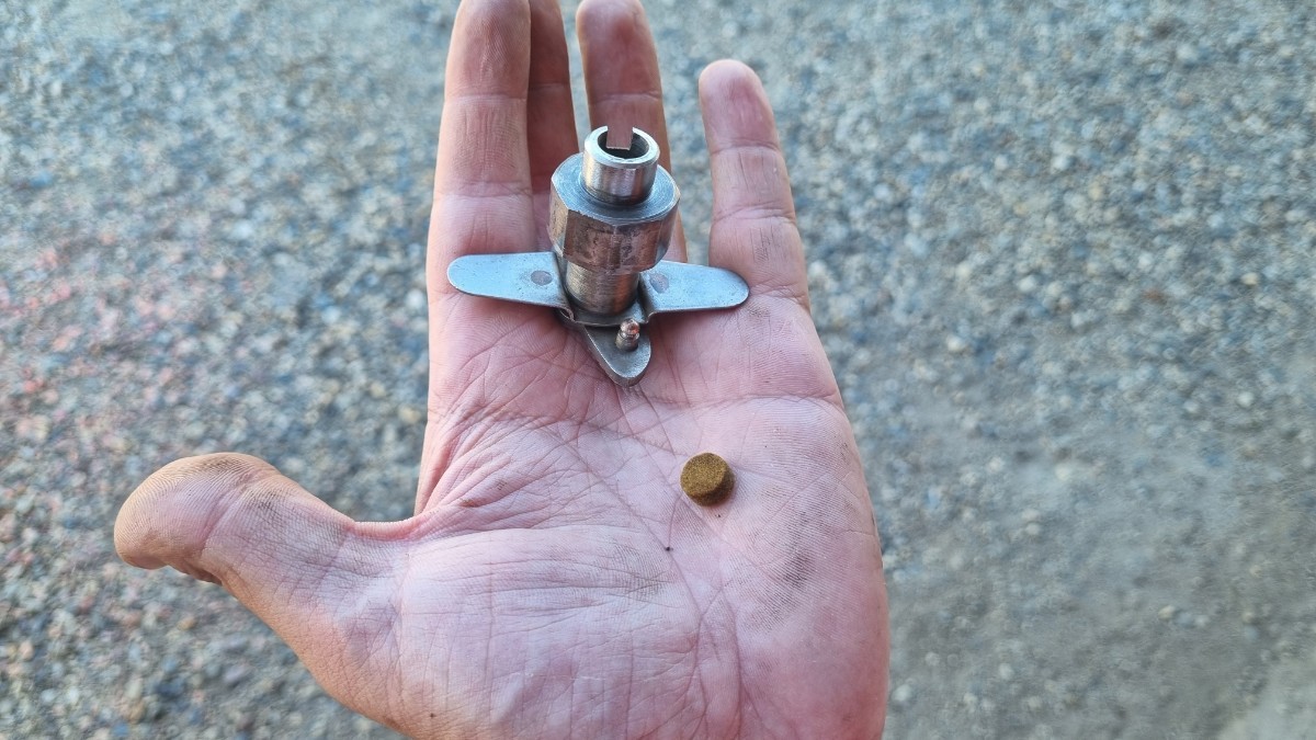

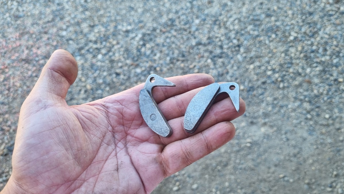

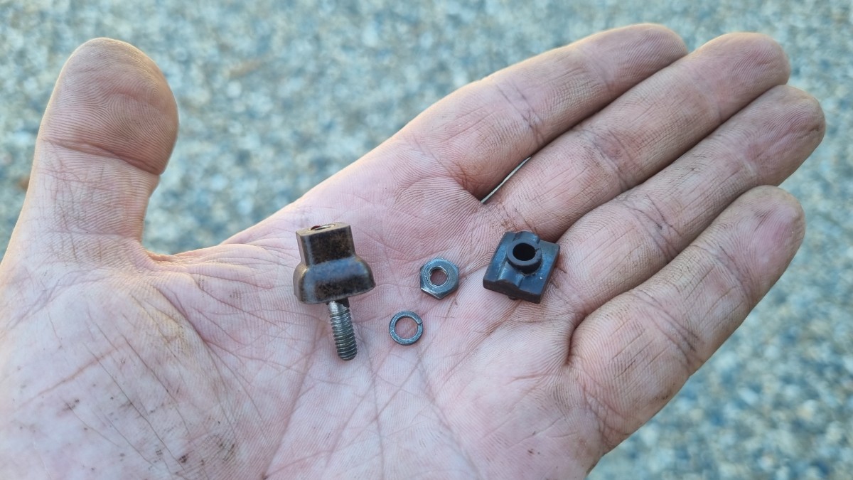

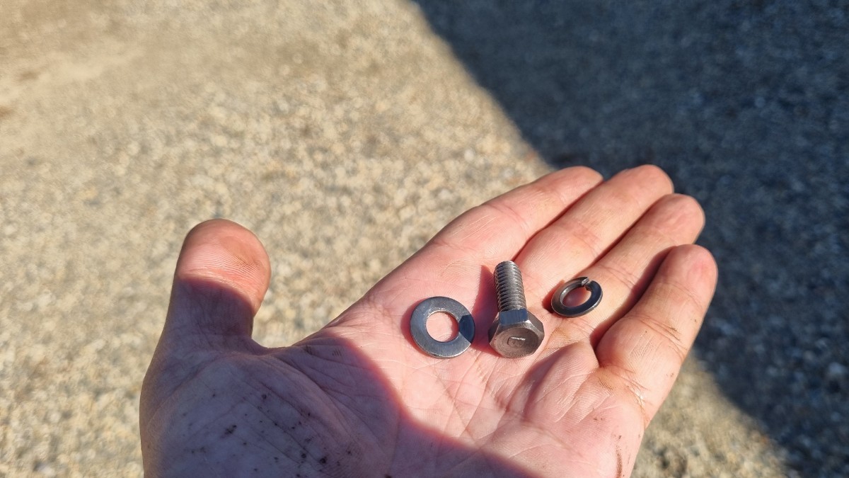

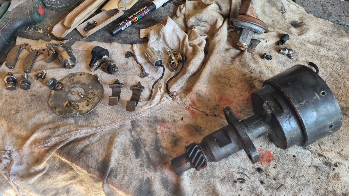

Bonjour a tous , voila quelques nouvelles de la Buick 41 depuis ce temps . Lors des dernières sortie on attendait un petit bruit , un sifflement qui venait de l'allumeur . Puis j'apprend que sur l'allumeur il y a un graisseur et qu'il très certainement changer la graisse . Je met donc de la graisse neuve et le surplus sort pas le petit troue du trop plein . Je fait un essai et la plus de bruit ! on étais bien content . Puis les week-end passe , on roule avec la Buick et a un moment le sifflement revient , même pas une seconde et très faiblement . Mais même si c'étais a rien a voir avec la dernières fois , le sifflement était quand même la . Du coup pendant ces congés d'été , il est temps de démonté l'allumeur et de lui refaire une santé Démontage , lors du démontage je prend les repères de l'allumeur sur le bloc , un repère ou le doigts d'allumeur pointe et un deuxième repère du doigts d'allumeur quand je sors l'allumeur , qui tourne d'environ 40° . On peut voir qu'il est bien gras et encrasser Ici on voit le graisseur et la valve pour l'avance de l'allumage Démontage Démontage de la platine avec ses trois billes . Sur le modèles 1941 le systèmes de bille circule dans un " rail " / " gorge " que l'ont peut changer si il est endommagé . Mais sur les modèles avant 1940 ce " rail " n'y était pas et les billes usé / creusé directement dan le corps de l'allumeur . Le démontage continue Ici ce trouve une grosse vis qui maintient un ressort et un tampon Et pour sortir l'axe de l'allumeur , il faut sortir la goupille du pignon -
