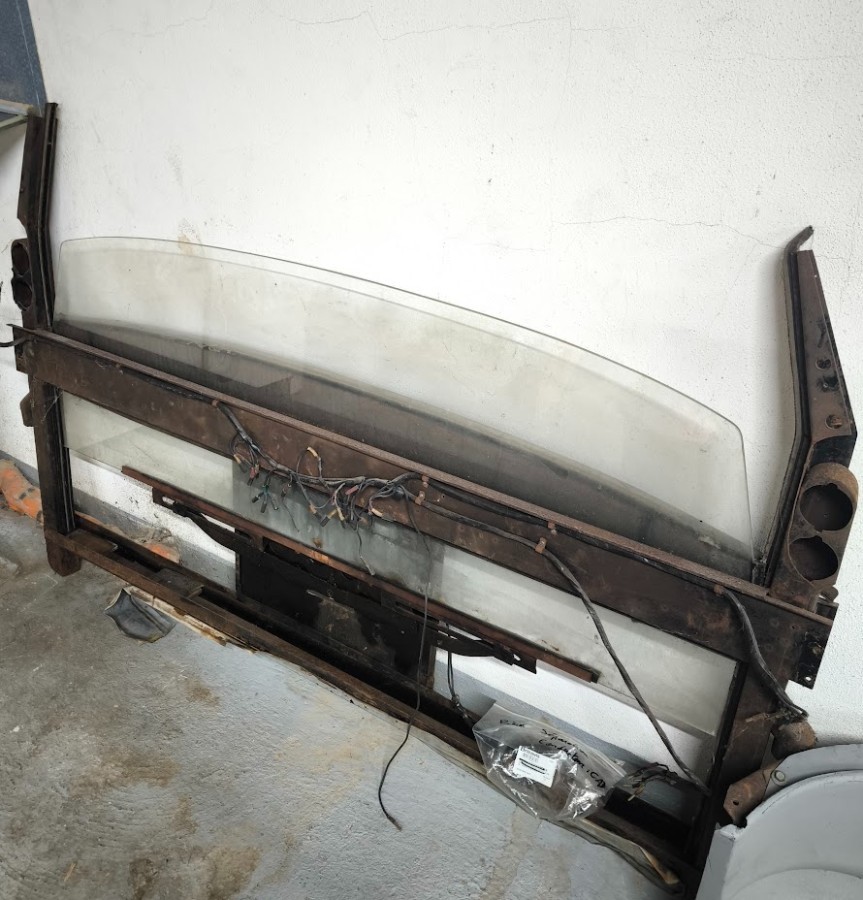

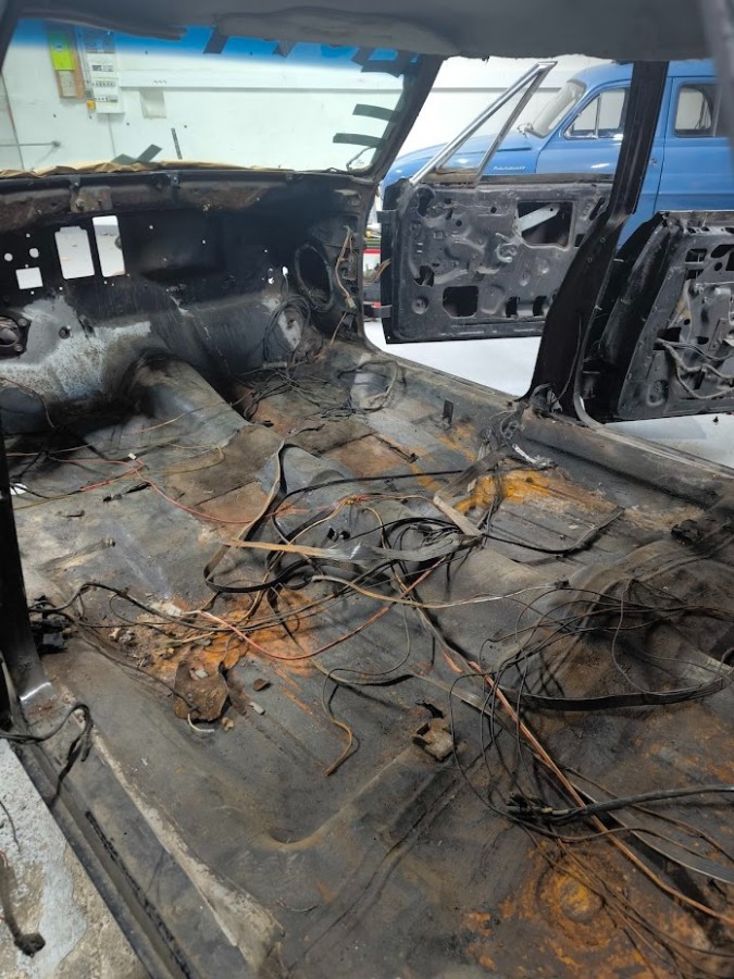

  2. Bonsoir à tous, Aujourd'hui, j'ai déposé la séparation conducteur, c'était une petite galère à enlever et ça ne risquait pas de bouger (il y avait 6 points de fixation). Ça devait peser ±35kg. Je vais me faire un chariot roulant pour mettre les portières avant de les déposer. Voici quelques photos : Bonne soirée à tous A+ Rémi
