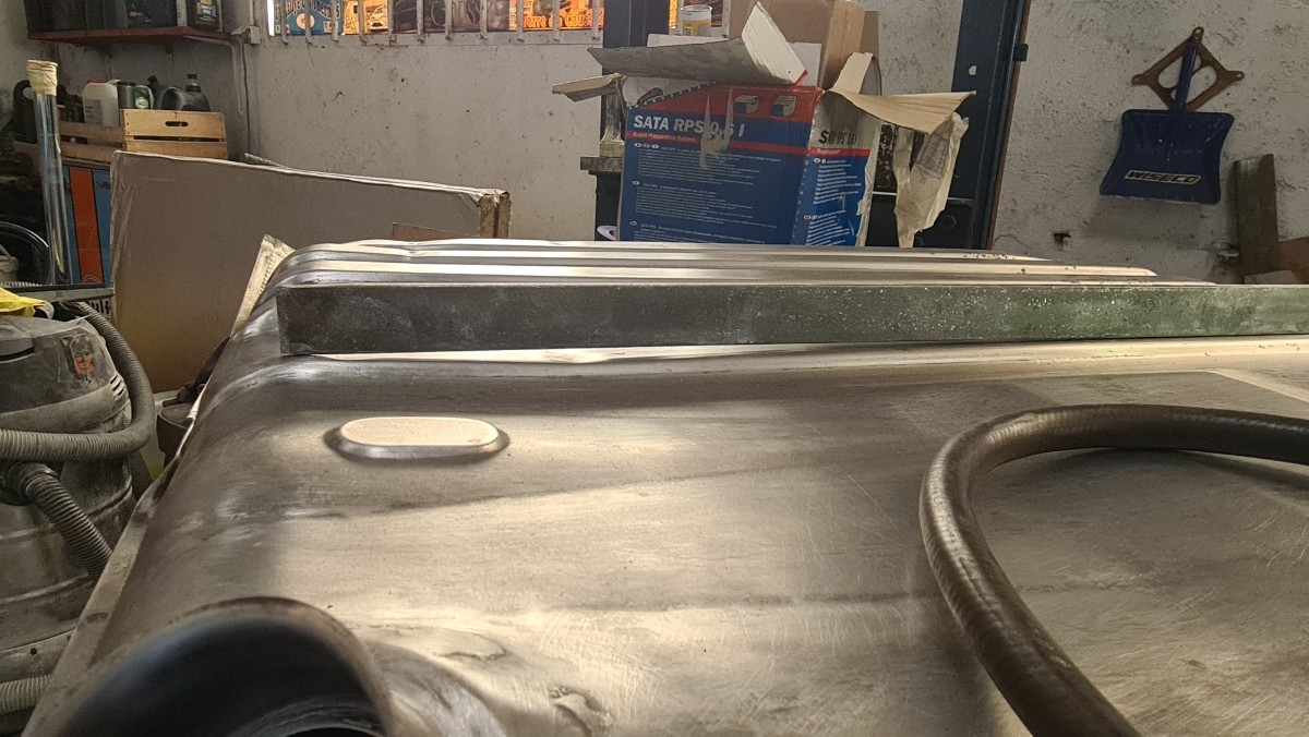

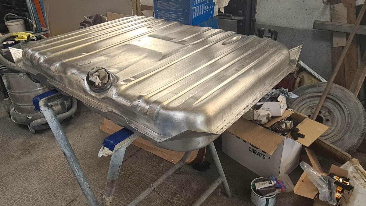

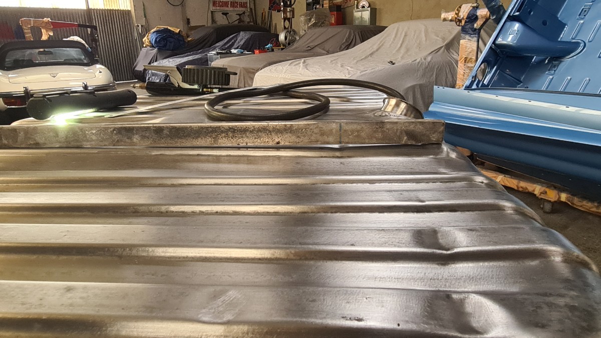

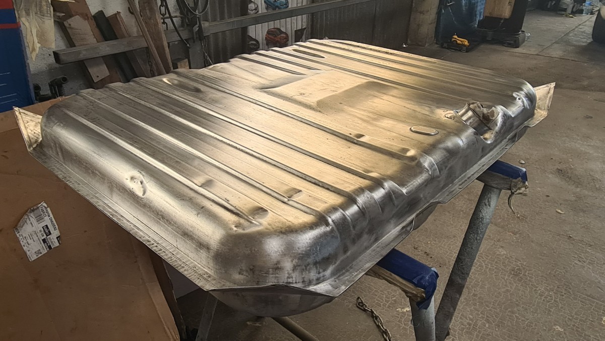

Le redressage du réservoir se fait facilement à l'aide de ventouse collées à chaud. Ce procédé est utilisé pour le débosselage sans peinture. Donc en partant de ça. Plusieurs étapes sont nécessaires, mais cela revient progressivement. Le but étant de recoller encore et encore les ventouses. Puis de tirer dessus jusqu'a rupture de la colle. Parfois il faut aussi taper autour en même temps que l'on tire sur la ventouse, cela permet de mieux modeler la forme voulu. Puis miracle, c'est de mieux en mieux. Voilà un demi litre de plus pour améliorer l'autonomie de cette voiture. Le gros étant fait, nettoyage en profondeur pour les petits impacts et autre déformations. Besoin de regonflage également. Donc avec une chambre à air à l'intérieur, cela permet de redonner forme aux endroits enfoncés. Il reste encore du taf, mais c'est sur la bonne voix.
