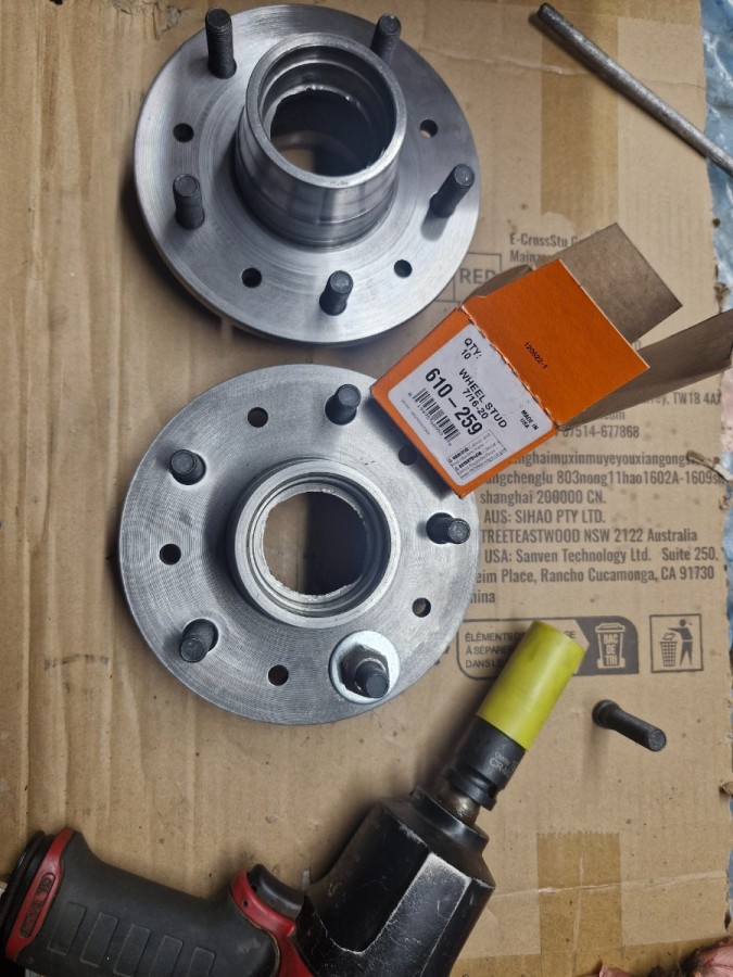

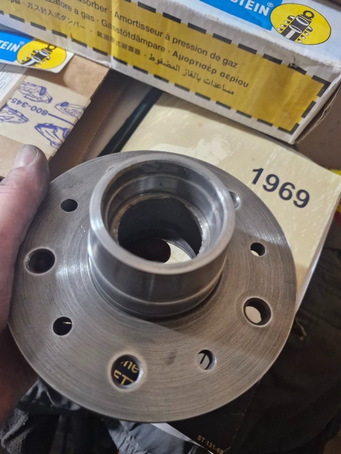

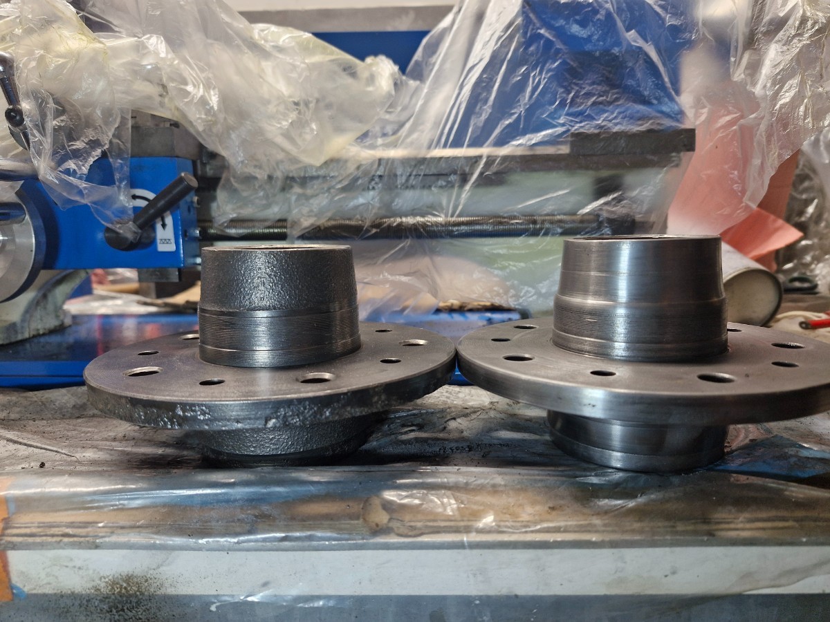

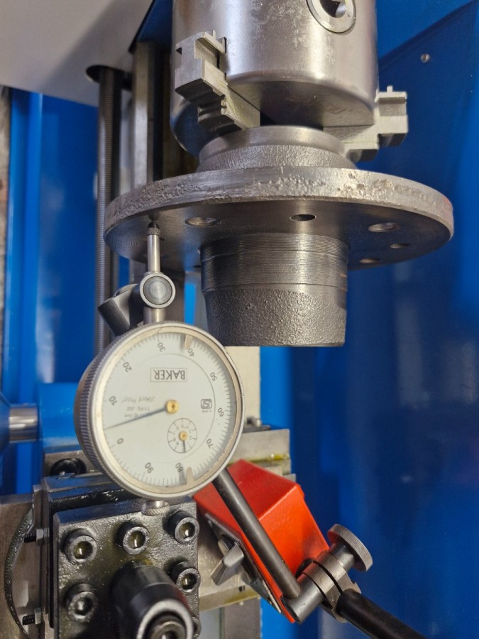

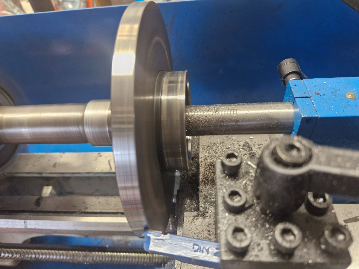

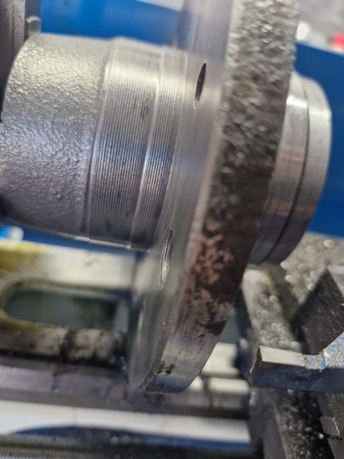

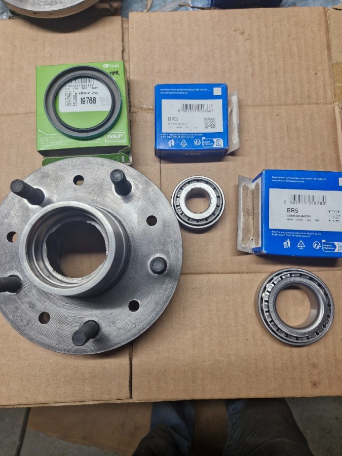

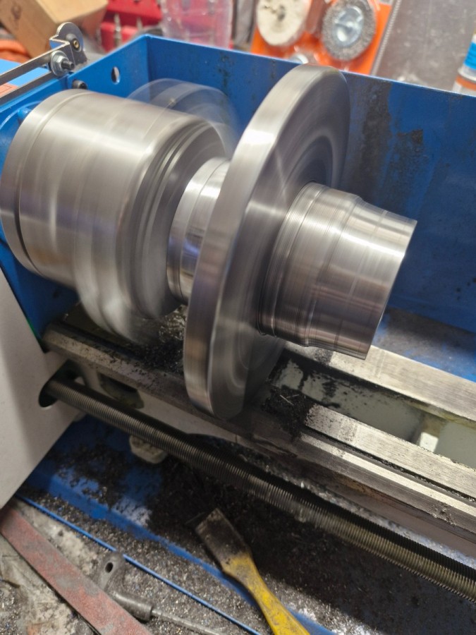

C'est au tour des moyeux avant. L'usinage d'époque est brute de fonderie. Il y a beaucoup trop de balourd à la rotation. 20251102_115537.mp4 1/10 -ème de voile. Rafraichissement des portées et équilibrage. Il y a bien 30 ans que je n'avais pas touché à un tour.. Celui-ci de marque Vévor ne fait que 500 w, c'est un peu juste mais je le met sur l'établie et le range vu son poids, seul dans sa boite une fois l'usinage fini. La version 1100 w pèse 80 kilos, s'aurait été plus compliqué. La broche du moyeu arrière, pas plus d'1/10eme de voile. Un rafraichissement sans plus aux endroits non stratégiques, équilibre la pièce. Mise en place des goujons: Et préparation pour la pose des roulements: 20251102_115537.mp4
