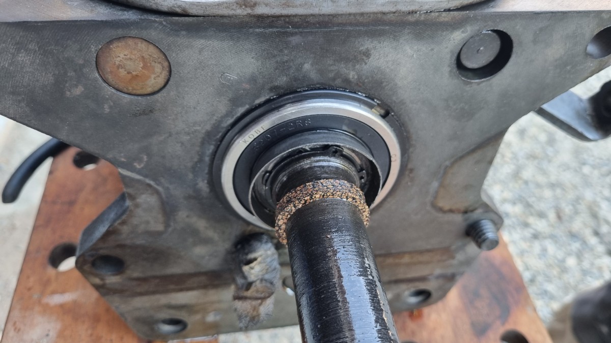

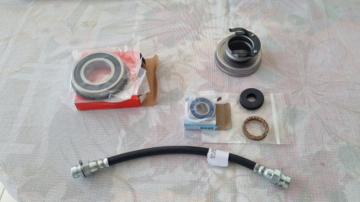

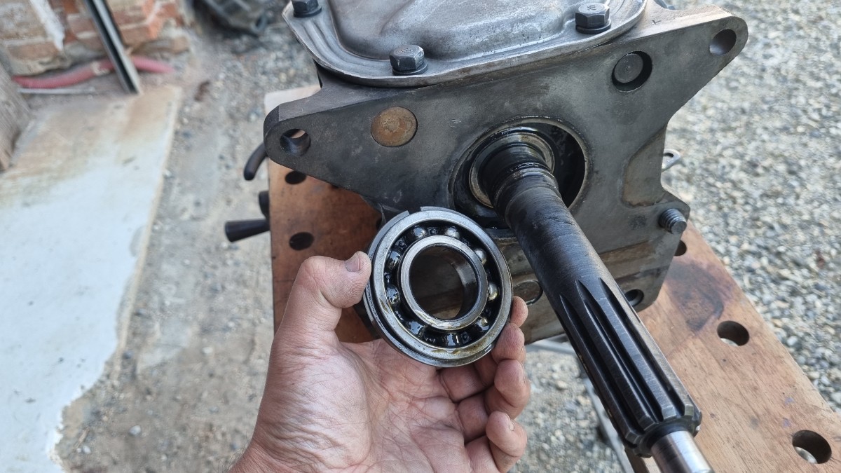

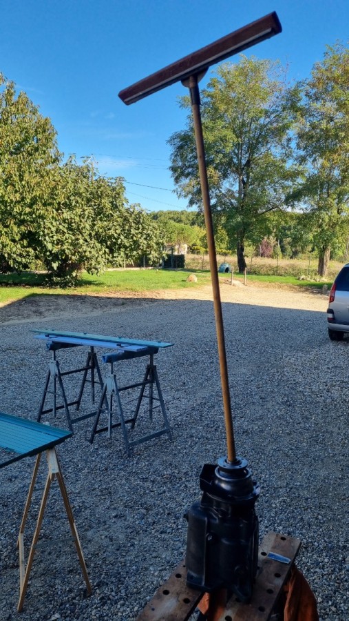

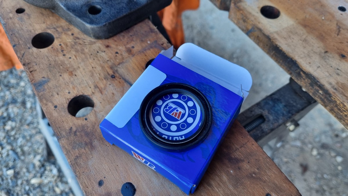

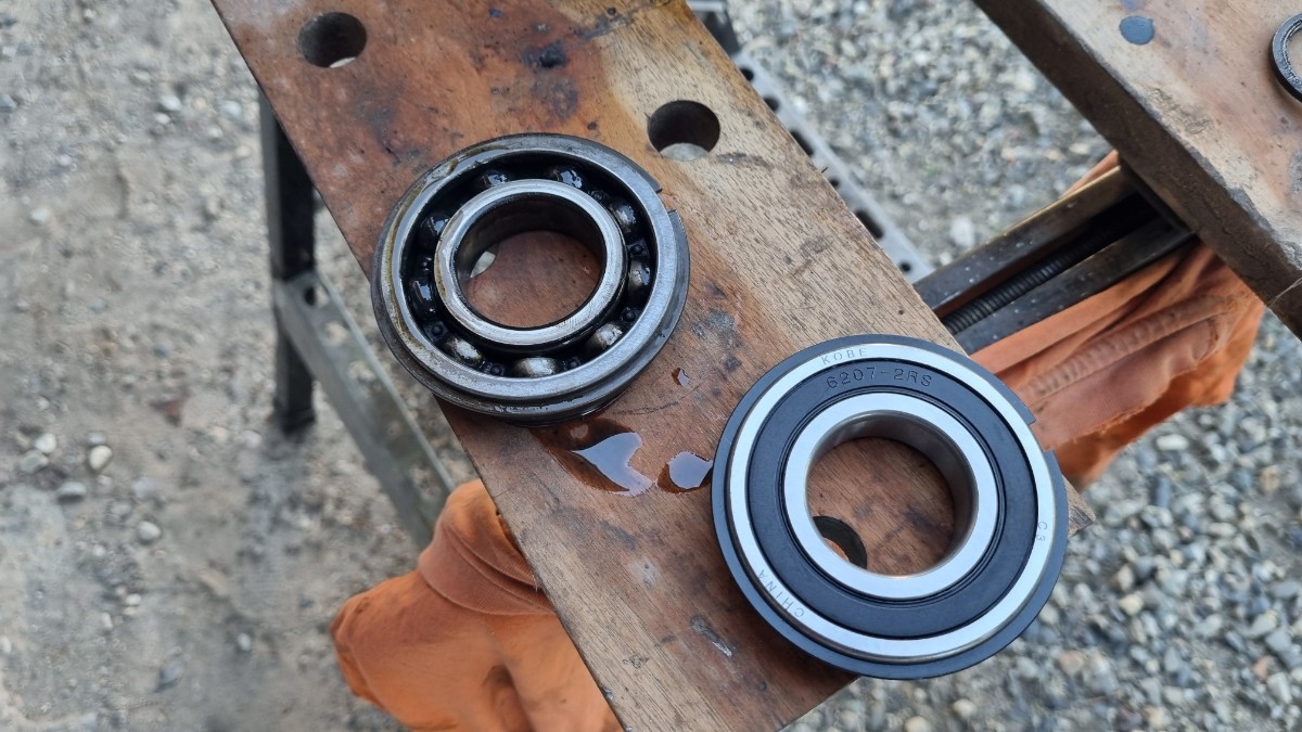

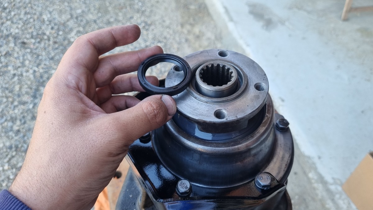

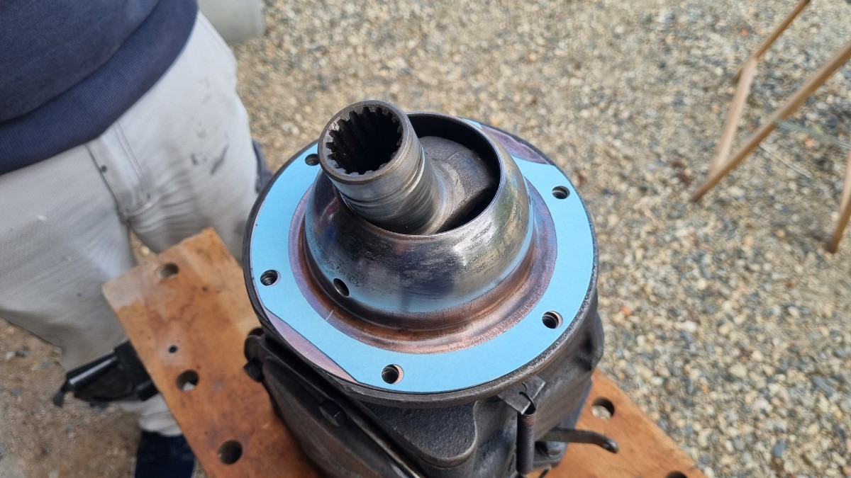

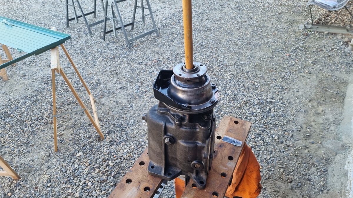

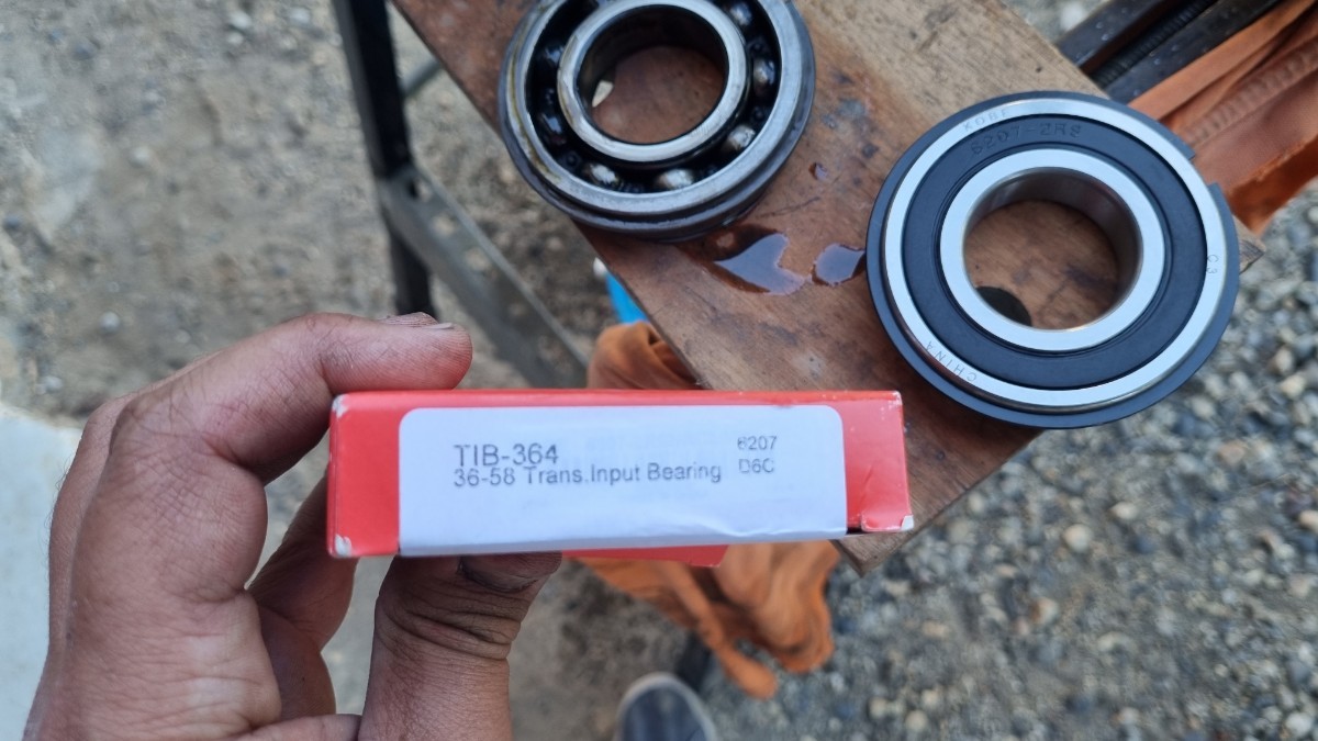

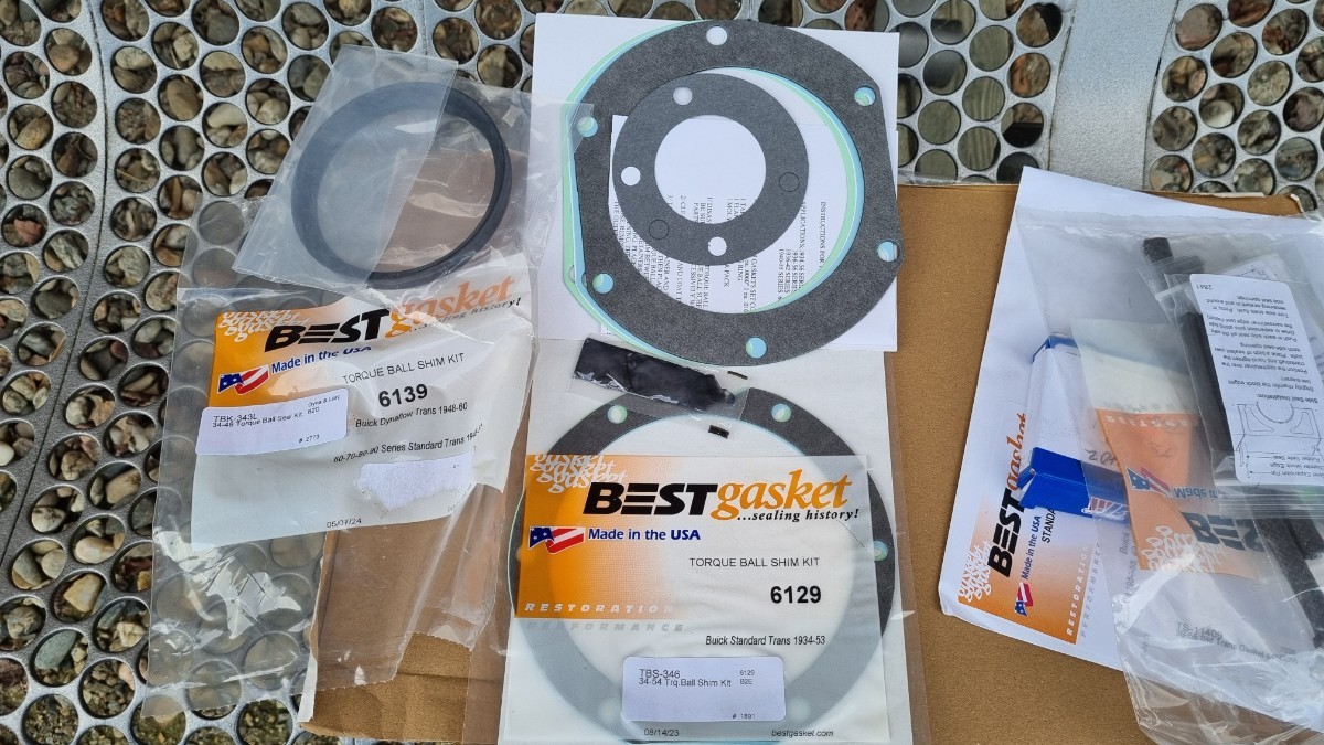

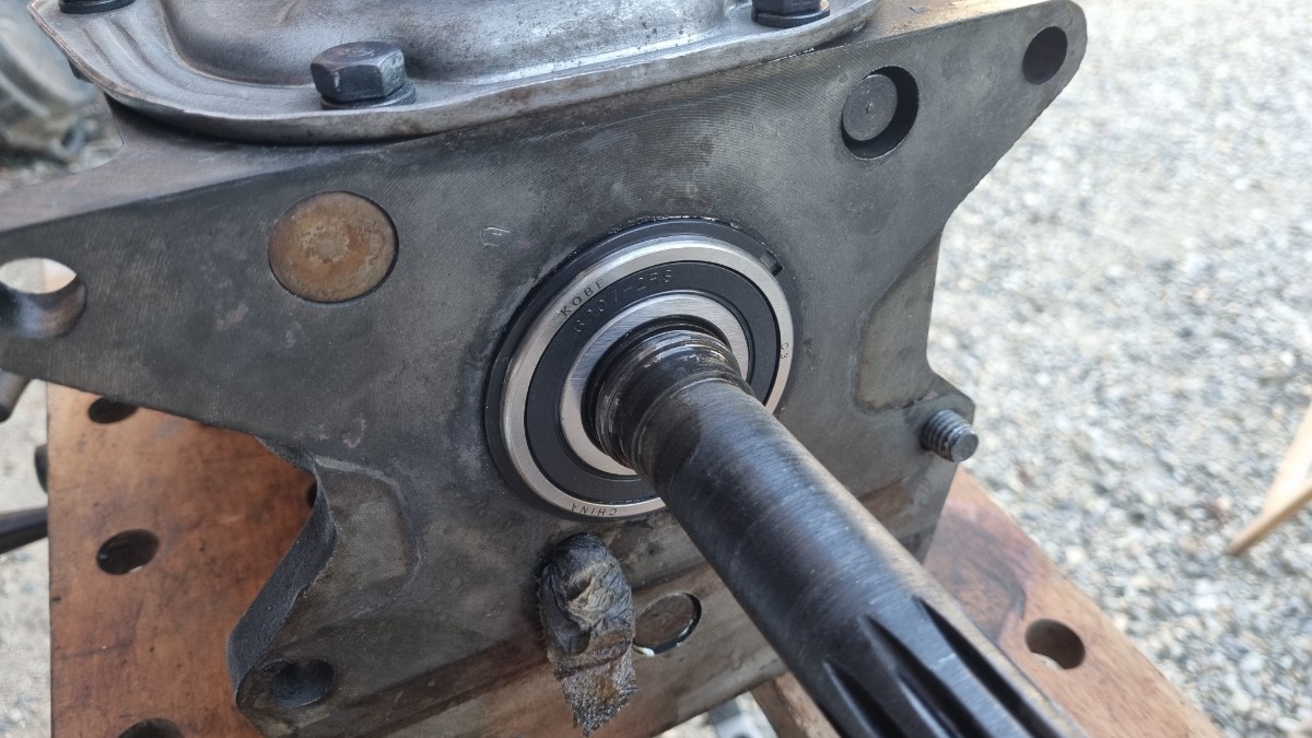

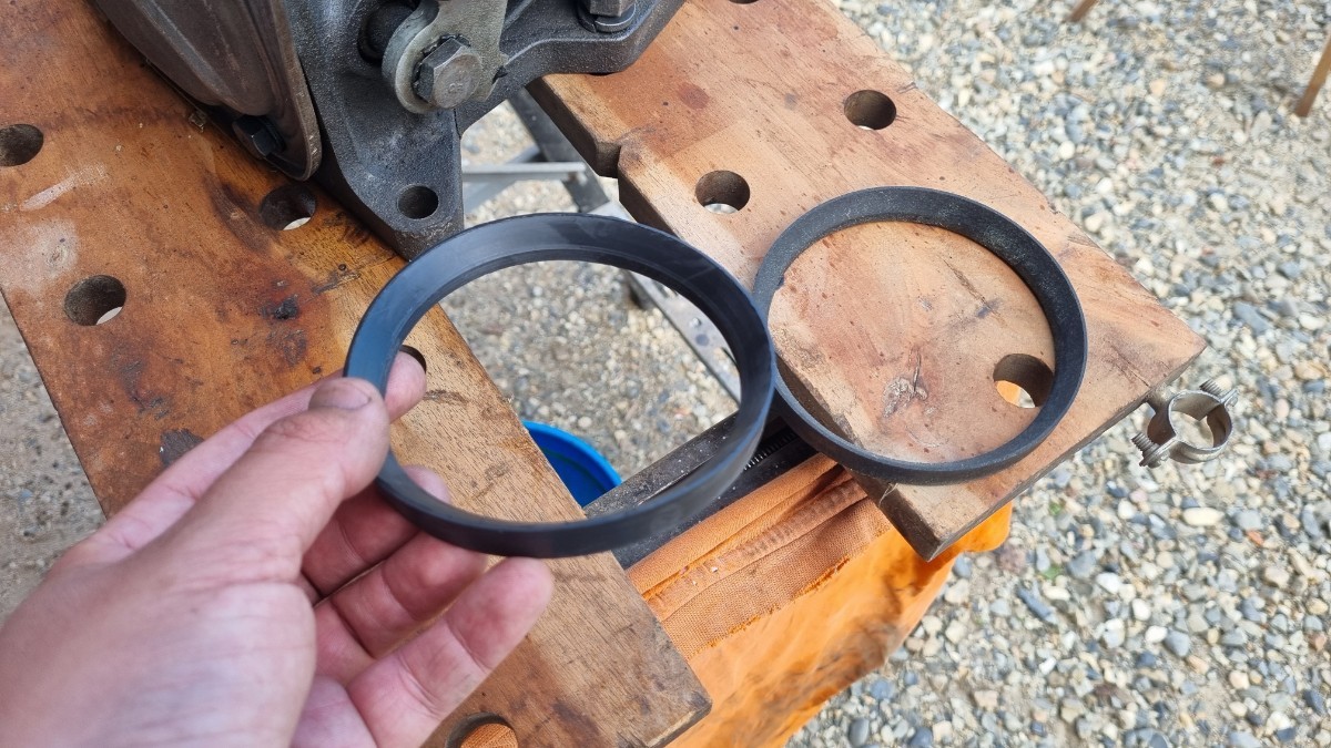

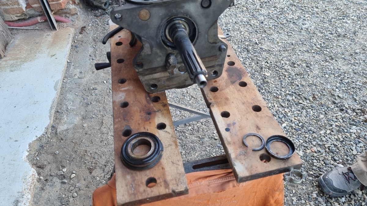

Ensuite remontage du système de bille sur la boite a vitesse . Pour cela j'utilise un petit établie pliant Voici le kit de joint , comme indiqué sur le documents fournie il y a plusieurs joint / cale et c'est a nous de déterminé le joint / cale qui ira le mieux . Les joints vont de 0.0025 , 0.0060 , 0.0100 et 0.150 Pour trouvé le bon joint il faut tout monté a blanc Puis faire le test de " force " de mouvement et pour cela , grâce à un forum US dont ils m'ont bien indiqué les procédures a faire , mettre simplement un manche a balai a l'intérieur de l'arbre et essayé de déplacer l'arbre dans la bille . Normalement ça doit forcé mais laisser un très léger jeux pour que l'arbre bouge dans la bille Cela sera fait plusieurs fois , démonter remonter , ... , pour trouvé le joint qui correspond le mieux , et pour nous j'utiliserai le joint 0.0100 . Puis pour ce dernier remontage , il faut appliqué la " graisse Moly " fournie dans le kit a l'intérieur de la bille Puis sur l'autre coté de la bille mais je n'ai pas de photos . Ensuite changement du joint spie en sortie de boite Puis on continue par le changement du gros roulement en entrée de boite . C'est un roulement a glissement , il coulisse de long de l'arbre . Il est fixé par un gros clips qui n'est pas du tout facile a sortir . Une fois ce clips de sortie , le roulement sort tout seul Mise en place du nouveau roulement Sur le forum US , plusieurs personnes m'ont conseillé de changé le clips de maintient du roulement par un nouveau avec les " oreilles " pour facilité la mise en place avec la pince qui va bien Remontage de la cage et du clips , puis remontage du joint en liège sur l'arbre , celui d'origine était en très mauvais état -

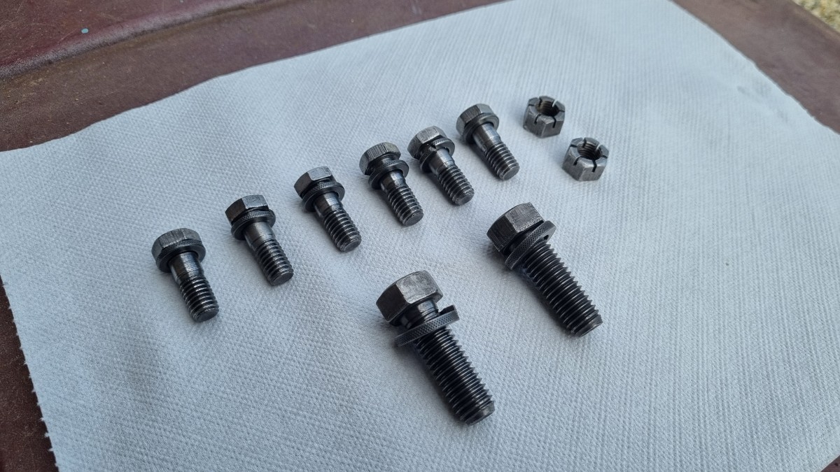

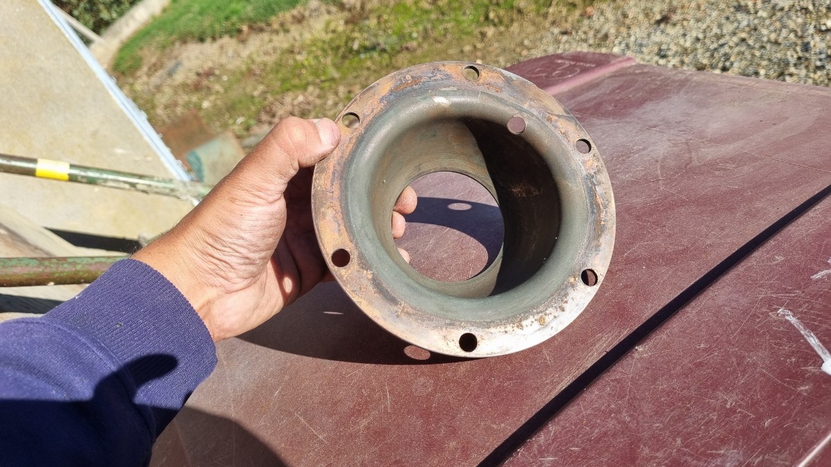

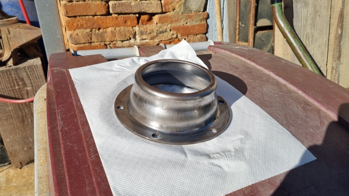

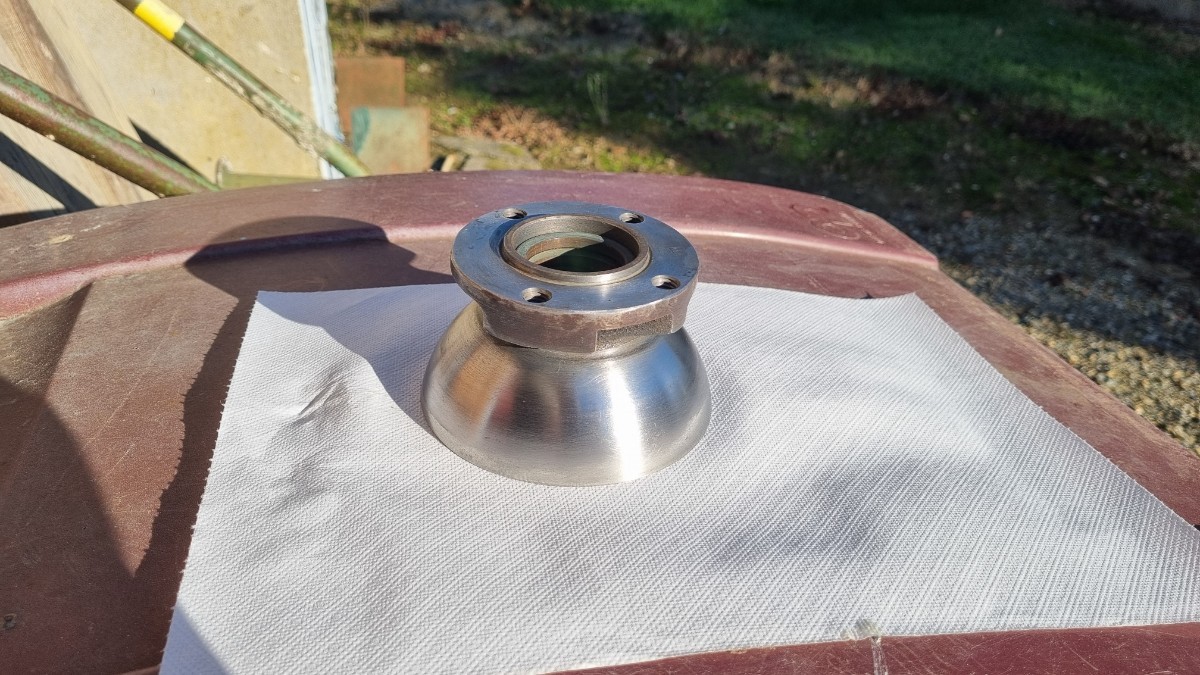

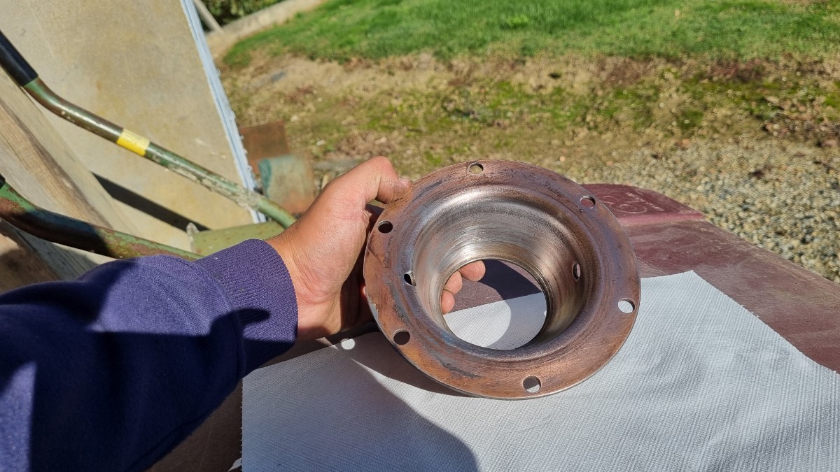

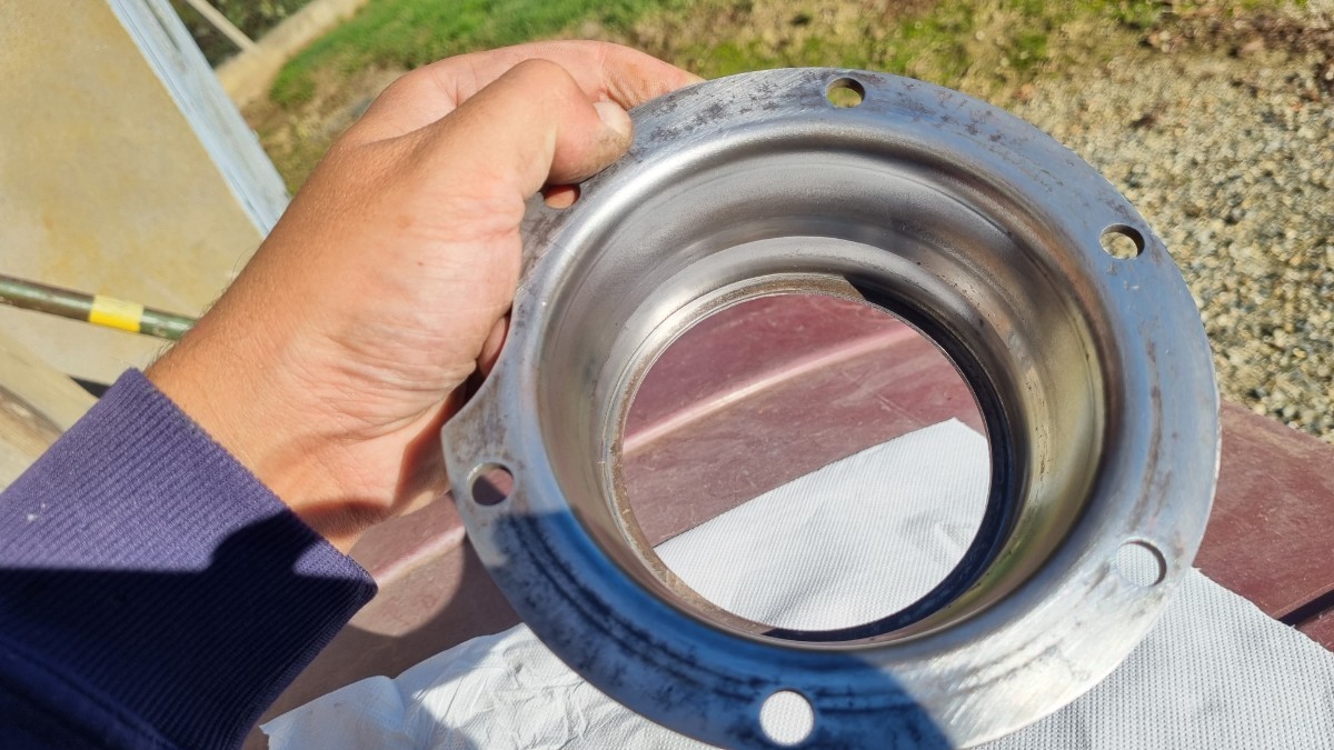

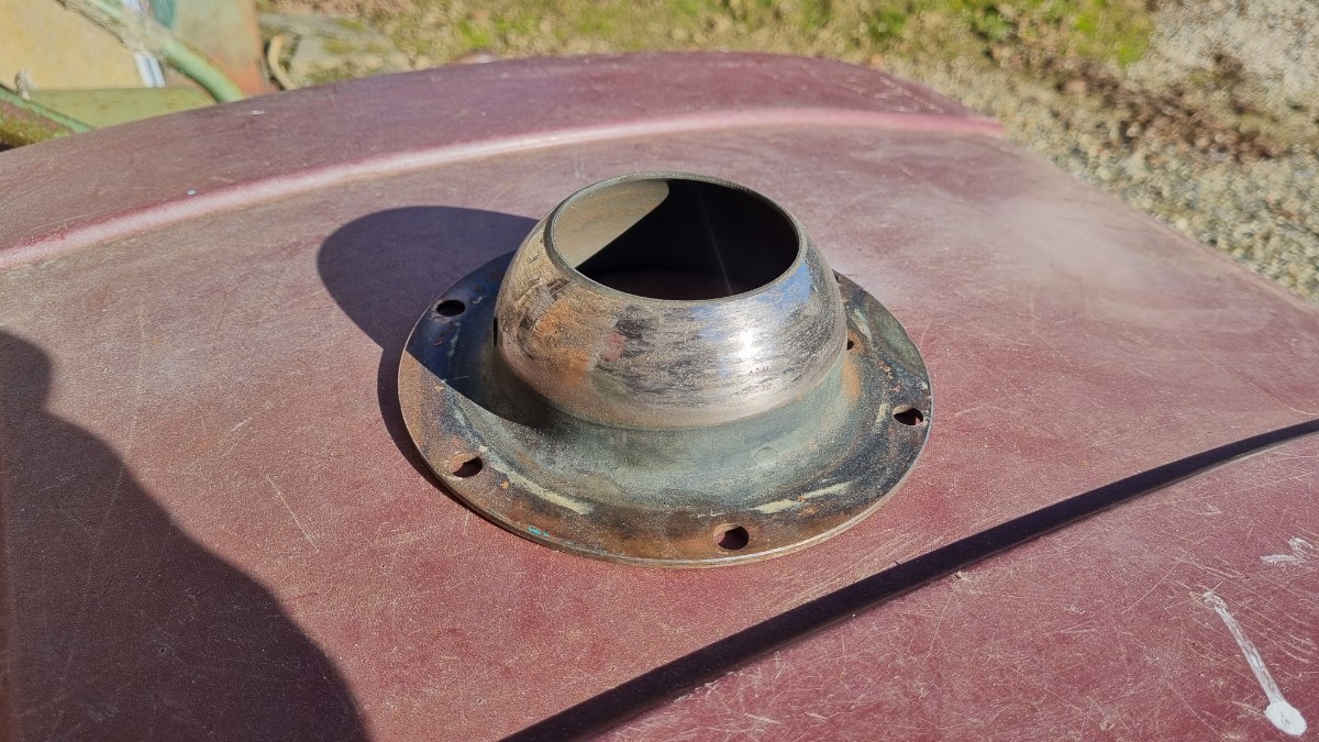

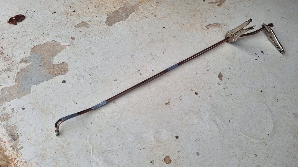

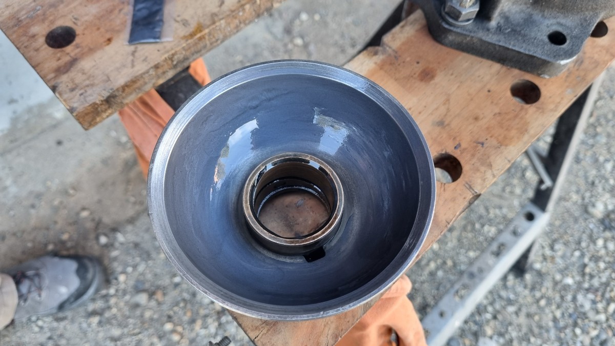

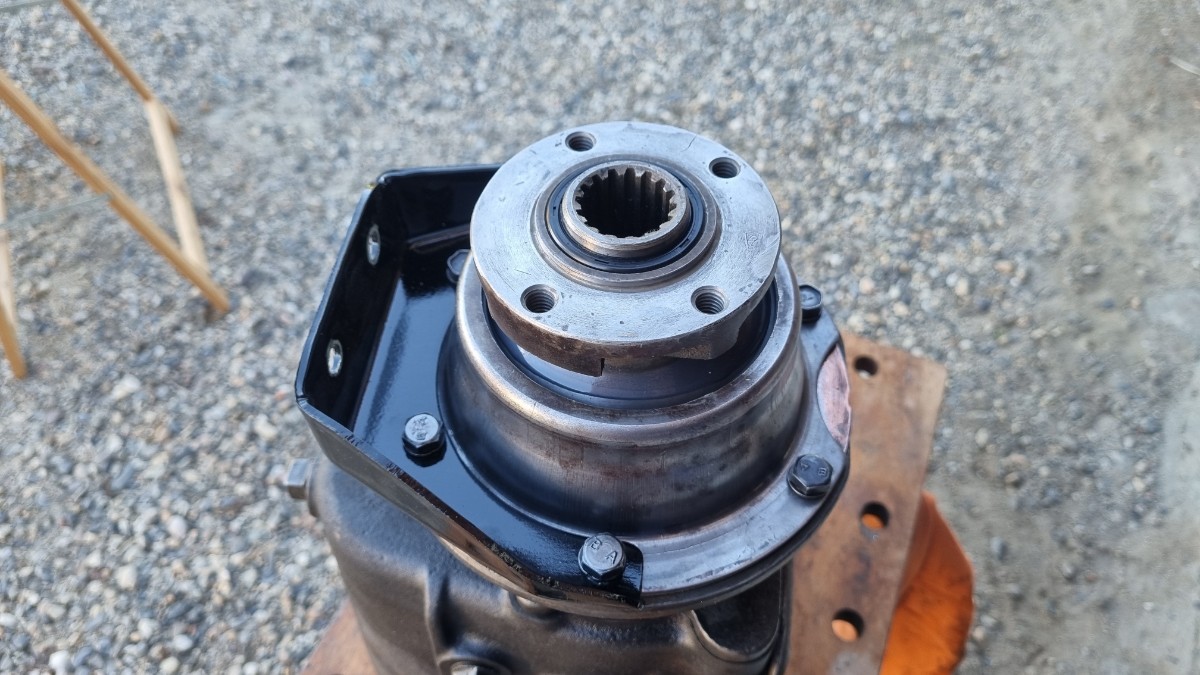

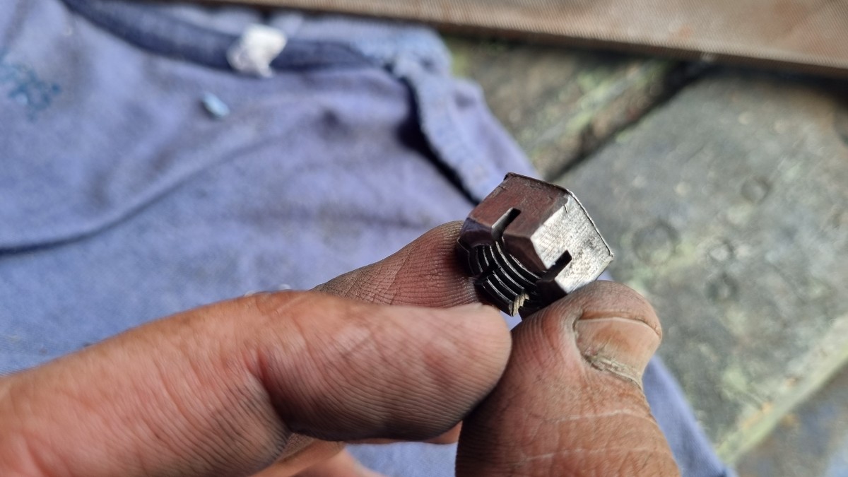

Bonsoir , voici la suite des travaux sur la Buick . Toujours sur le nettoyage du système de bille en sortie de boite a vitesse . Ce système est en trois partie et malgré un dégraissage , c'étais encore bien sale . J'ai donc continué de nettoyé ces pièces Avant / aprés Pour cette troisième pièce , on dirait que la partie plate est " cuivré " ou quelque chose comme ça . J'ai donc au cas ou , nettoyé mais pas enlevé la couche de " cuivre " Aprés Puis nettoyage des dernier boulons Sur deux écroues il y avait des arrêtes sur le bord Un coup de lime Puis ensuite j'ai fait le nouveau tuyau de frein Puis on a reçus les dernières pièces -
