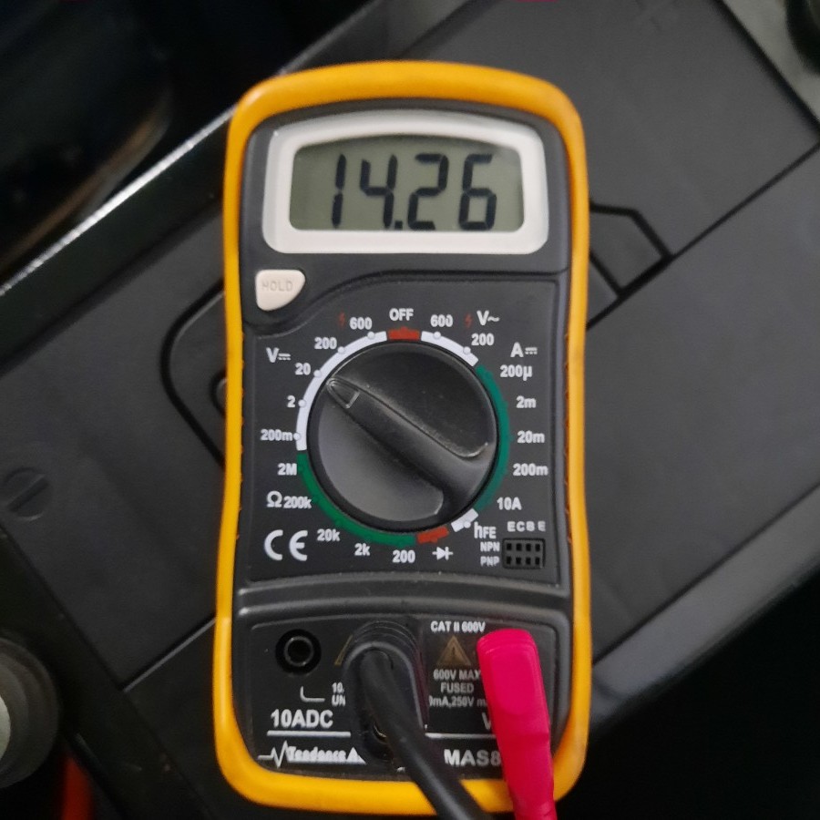

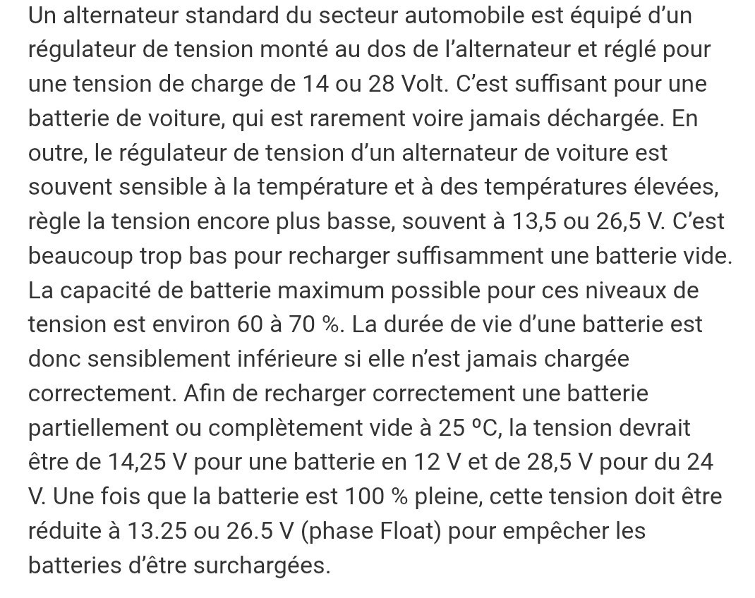

	Salut, Deja ,nickel si ton nouvel alternateur a réglé ton souci 👍 Pour le courant de charge , au delà de 14,5 volts injectés une batterie classique plomb acide 12v va dégager du gaz en quantité par ses évents , elle va souffrir et son niveau d’électrolyte rapidement baisser ( pb sur les batteries scellées qui vont s’assècher ) La marge n’est pas grande avec le voltage de charge optimum que tu signales ! D’où l’importance d’un bon régulateur , l’électronique aujourd’hui apporte plus de précision que les modèles électromécaniques d’autrefois .

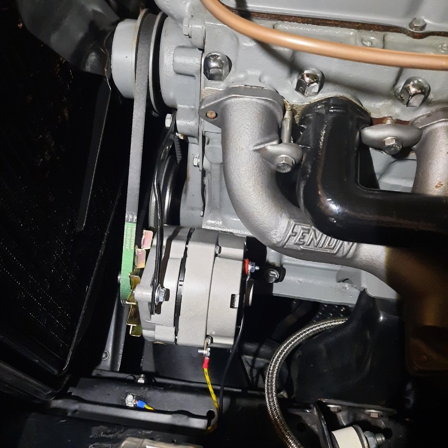

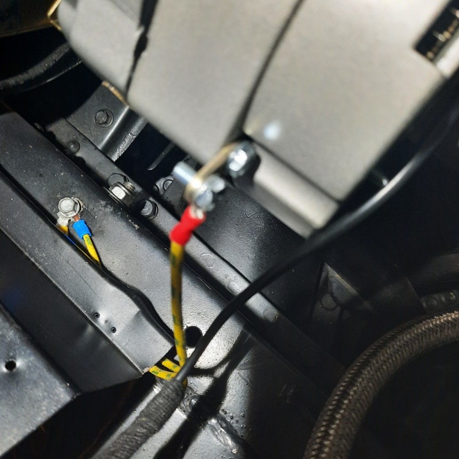

	Bonjour tout le monde, voilà alternateur remplacé, il régule bien en pleine charge, la valeur est stable. Petit plus que Tuff Stuff a ajouté, c'est cette petite languette équipée qui permet de se raccorder à la masse chassis,j avais déjà mes autres alternateurs à la masse mais par le taraudage à l'arrière du boîtier, celui -ci en possède un, mais ils ont peut-être jugé qu'il est préférable de se connecter sur une des vis du boîtier.
