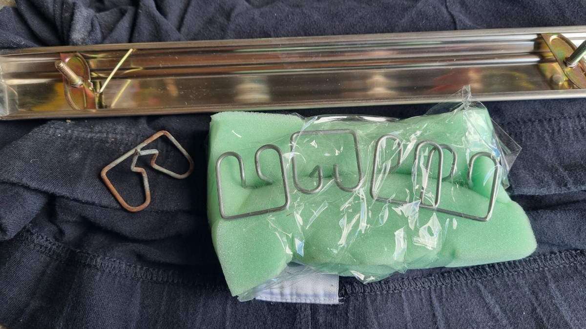

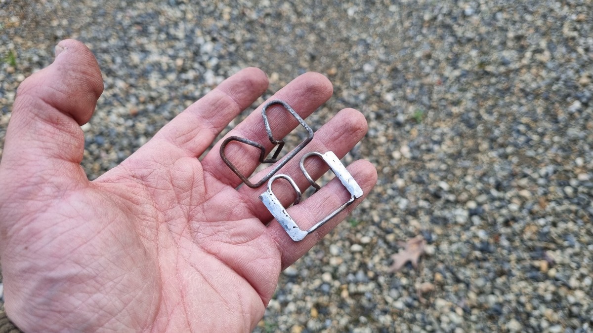

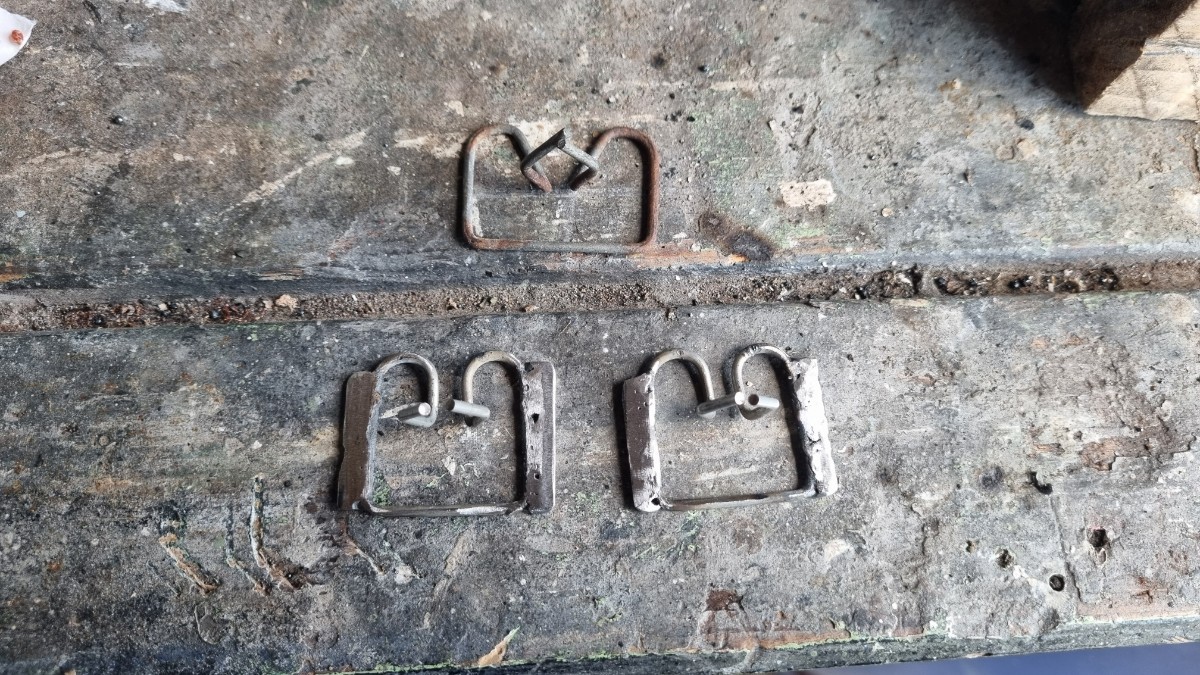

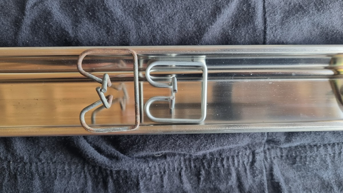

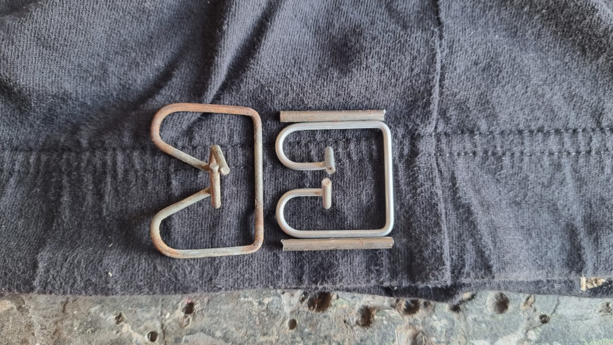

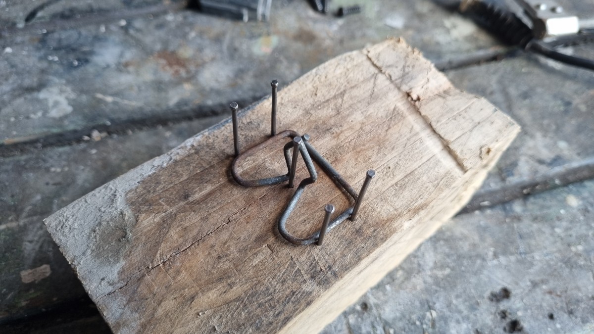

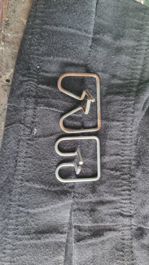

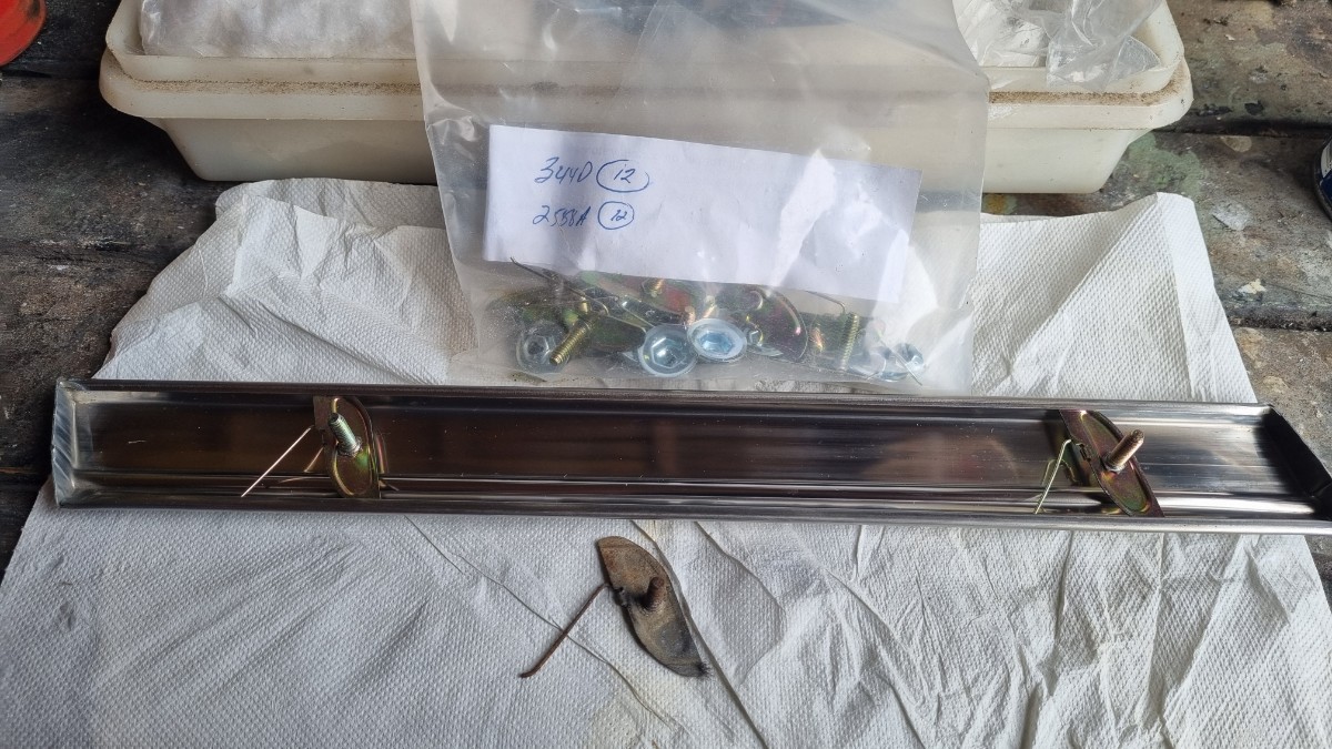

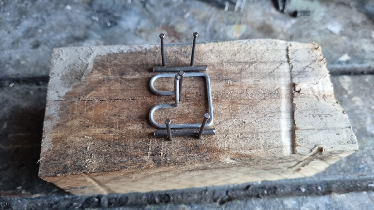

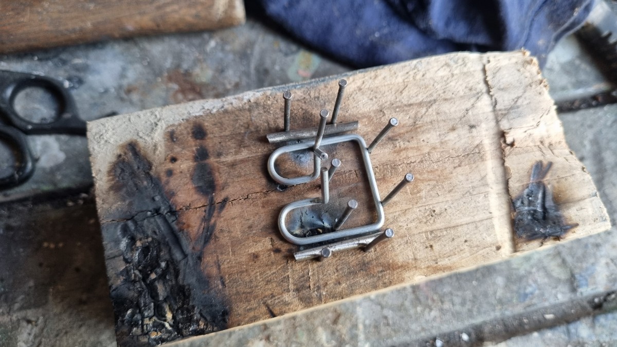

Bonjour , voici la suite . Après avoir continué a chercher je ne suis toujours pas arrivé a trouvé les bon modèles de clips pour les baguettes du bas des ailes . J'ai donc commandé les clips qui a éter trouver auparavant , sachant que ce ne serais pas les bon modèles et qu'il faudrait les modifier . Comme on peut le voir , les clips pour Simca Aronde sont plus petits que les miens Et forcement dans la baguette du bas de l'aile , le clips ne rentre pas dans les deux gorges en haut et en bas Je fait quelques essaie puis j'essaye en coupant des morceau de tiges métalliques de rattraper ce qu'il manque Puis je fait un gabarit avec un clips d'origine pour avoir la bonne largeur Puis j'essaye avec le nouveau Puis je soude l'ensemble , juste pour faire des essaie Puis je fait pareil pour le deuxième La pour l'instant c'est juste pour faire du provisoire , si ça va bien les clips seront mieux fini et peint . Je fait donc le test , tout content , puis pour rentrer ces clips dans la baguette il faut les serrer et une fois en place ils s'écartent tous seul pour reprendre leur forme . Sauf que la , le fait de l'ai avoir agrandi , il faut les écraser encore plus pour qu'ils rentrent et une fois dans la baguette , les clips restent écraser et reprennent pas entièrement la forme d'origine . Résultat les clips on un jeux pas possible dans la baguette , rien de vas ... une après midi de travail pour rien . Puis c'est la fin de la journée et je me dit que je regarderai ça de plus prêt demain . On dit que le nuit porte conseil et en effet ça aide . Depuis le début je m'obstine a vouloir trouver les mêmes clips que l'autre baguette qui ne sont pas d'origine parce que si veut mettre les clips d'origine , je ne peut pas parce qu’il n'y a aucun accée pour visée l'écroue de la baguette par derrière . Puis dans la nuit je me dit " pourquoi je ne démonterai pas juste les deux écroue du bas de l'aile et les troue écroue qui fixe l'aile au passage de roue sur cette zone pour tirer en arrière le bas de l'aile et avoir un accée ? " Le lendemain je monte donc les clips d'origine je fait exactement ce que j'avais pensé pendant la nuit , et voila c'est fait Puis remontage de la deuxième Tout ça pour au final remonter la baguette avec les clips d'origine que j'avais déjà Des semaines de passer a chercher des clips et solutions , pour rien
