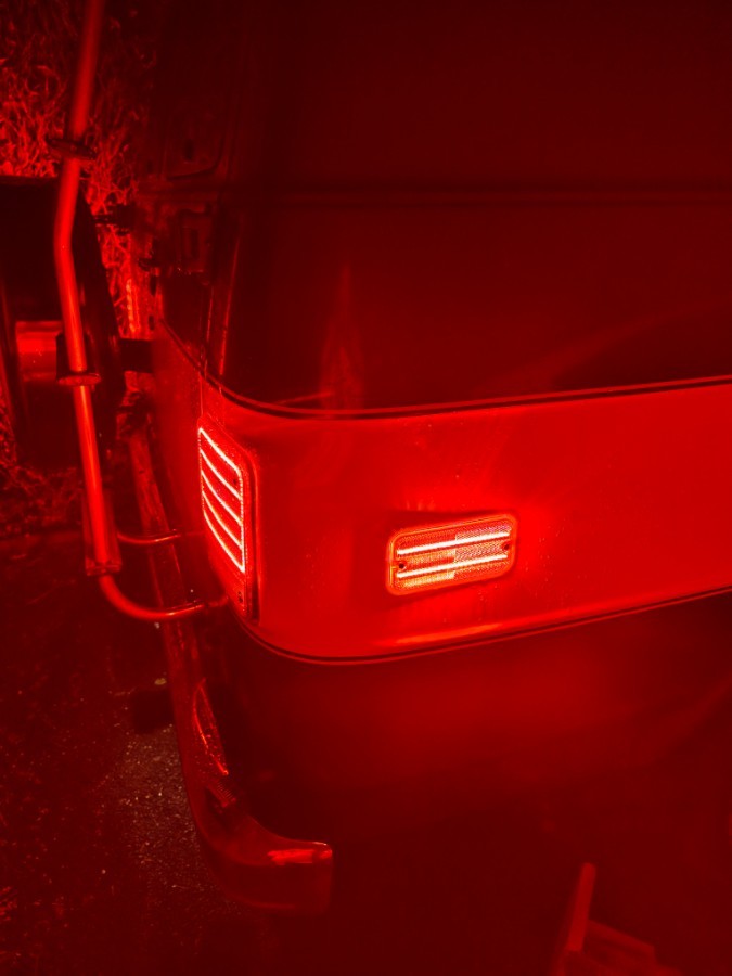

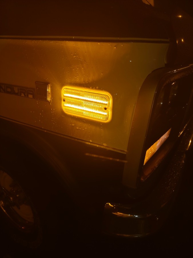

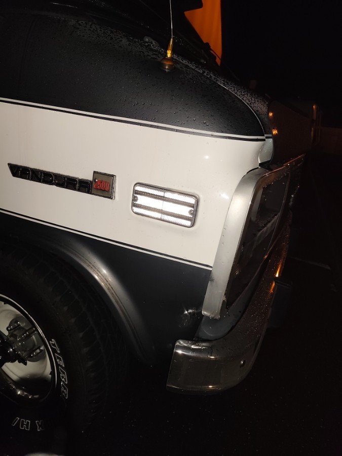

  2. On a continué avec les clignotants car ceux ci en primes n'avaient pas de joints et prenaient les intempéries et pour rappel... Je suis en Bretagne 😅

  18. Un phare était cassé depuis le début on a profité pour changer et moderniser
