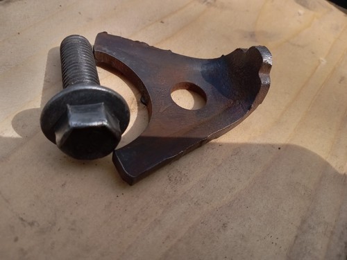

  3. Pour ce qui est de tirer l'allumeur, tu dois trouver sous l'allumeur coté passager une patte de maintien (qui sert aussi à le faire pivoter pour le régler, ou plutôt à le fixer en place une fois qu'on a réglé l'avance statique), elle ressemblera sans doute à ça: d'autre infos pas inintéressantes sur cette vidéo (c'est un S-10, mais c'est le même 2.8): https://www.youtube.com/watch?v=9lYvFcftRwA Dans un allumeur HEI, 3 choses peuvent foirer: - le module (dans ton cas, très certainement un 4-pin), à avoir dans ta boîte à gants, environ 10 dolls chez Rock - la bobine, à nouveau 10 dolls chez Rock - le doigt, ou plutôt le ressort derrière le doigt: tout petit, que la haute tension a tendance à faire frire, pièce non détaillée = remplacement de la tête, à moins de trouver un ressort qui va bien, je n'ai jamais eu la patience, mais il parait que certains stylos bille ont un ressort adapté. Ceux où on pousse et où ça fait clic pour sortir la mine. Critères de mise au point: il me semble avoir lu que le 2.8 a une vitesse au ralenti froid qui devrait être à environ 1200 tours en neutre, 1000 en D (pour un automatique). Une fois chaud, tu devrais redescendre à environ 800 tours sur D. Il y a quelque chose que je ne sais pas, c'est si les 81 ont un ECM ou semblant d'informatique: car dans ce cas, tu as aussi un IAC et d'autres trucs qui vont venir faire bouger l'avance, sans doute en conjonction avec le carbu, toujours dans cette même idée de faire baisser les émissions, surtout au ralenti. NB: la prise "tach" sur l'allumeur, c'est celle à laquelle on branche la fiche qui va au compte-tours du TDB, si la voiture en a un. Après, peut-être que certains pistolets d'atelier sont équipés de cette fiche, mais je n'en ai jamais vu. Sinon, si tu as une lampe strob de qualité, le compte tours fera le job en comptant les impulsions au fil de bougie. Re-NB: sur un v6 Chevy, les cylindres sont numérotés 1-3-5 coté PASSAGER, avec le 1 à l'avant de la voiture, 2-4-6 coté conducteur, le 2 à l'avant, ordre d'alumage 1-2-3-4-5-6 (facile à retenir, celui-là, pour changer). A noter que si les fils sont branchés de traviolle, ça fait des ratés et des explosions intempestives (on l'a tous faite, celle-là)
