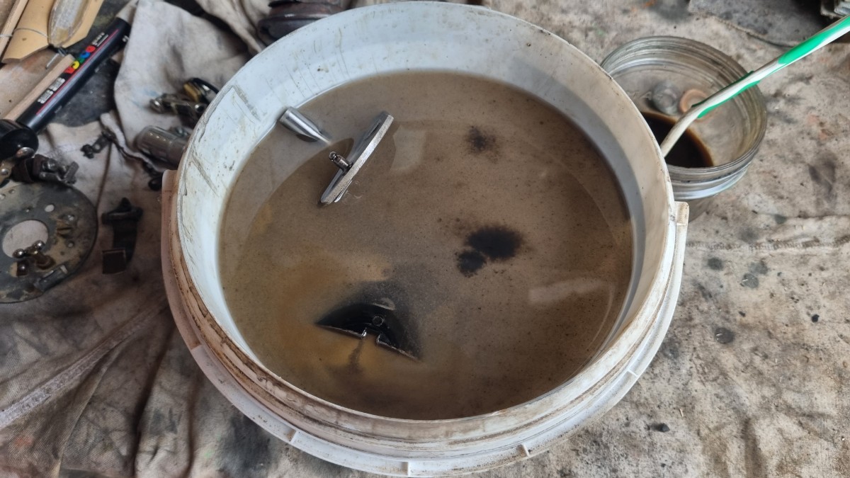

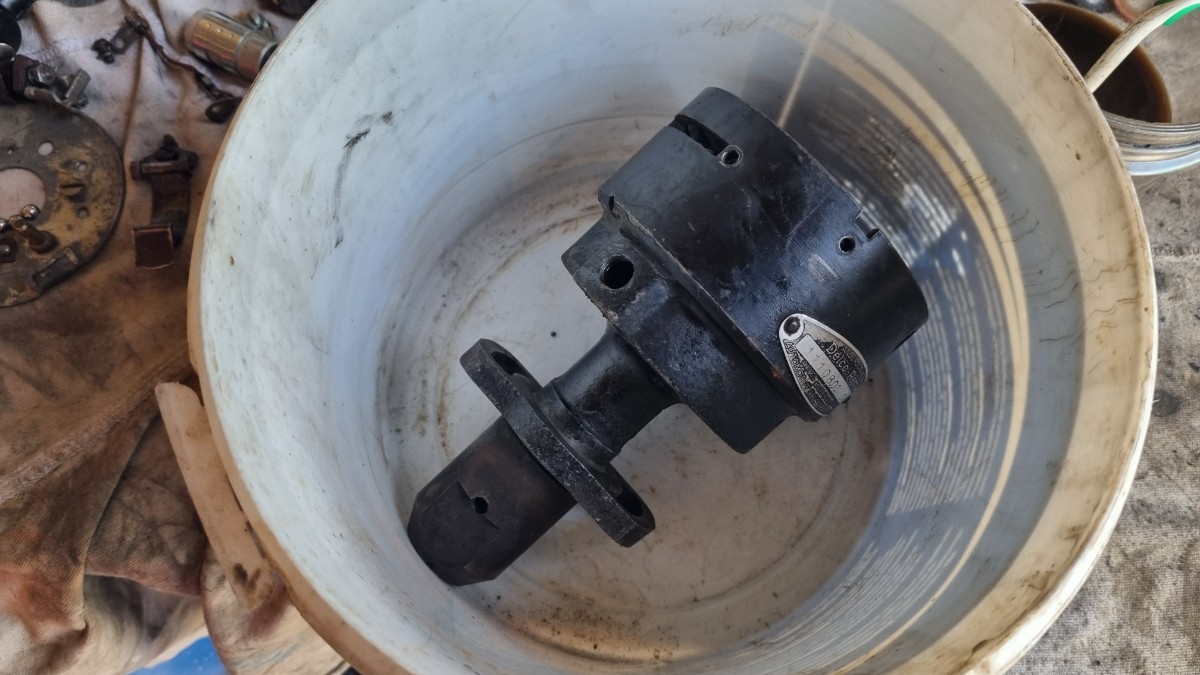

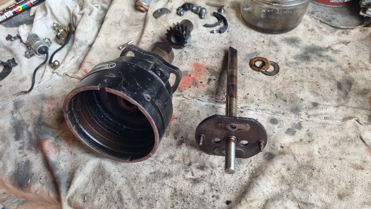

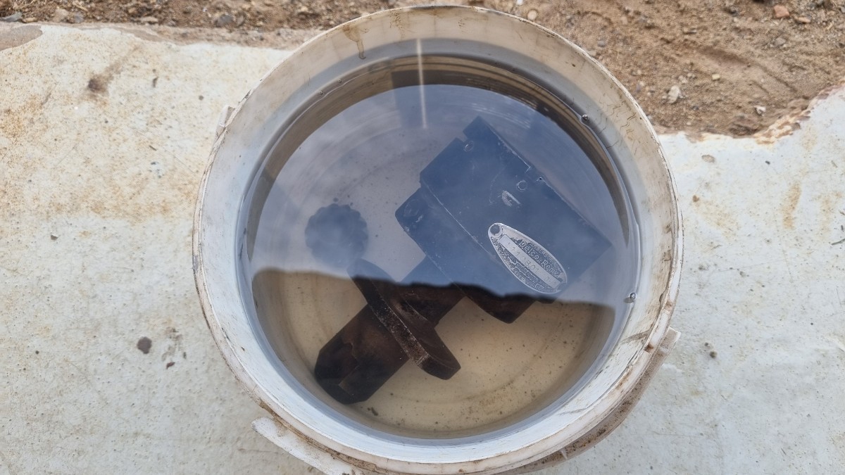

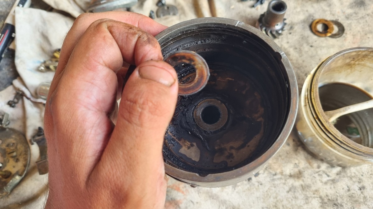

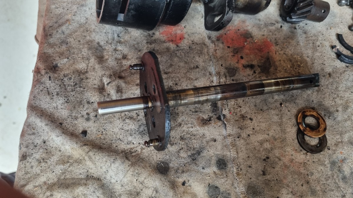

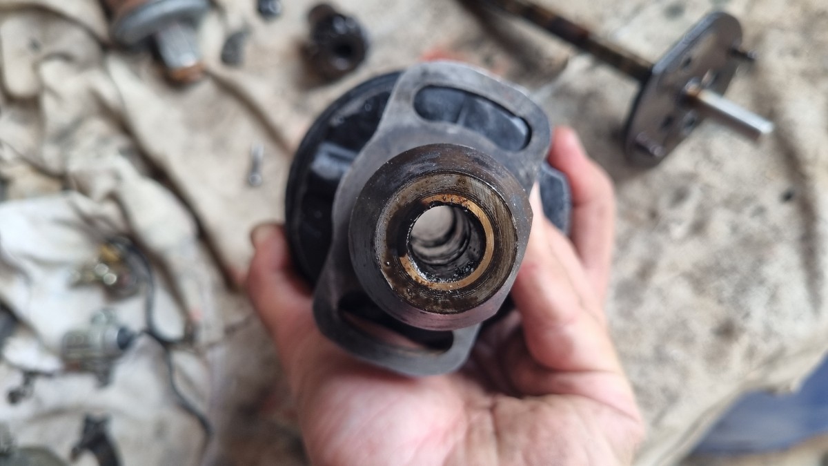

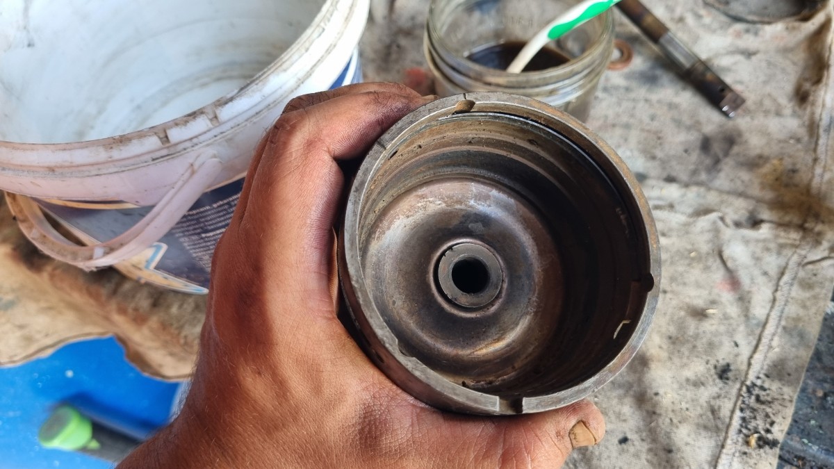

L'axe de l'allumeur est maintenant sorti C'étais bien sale la dedans Il y a aussi une rondelle sur l'autre coté de l'allumeur Puis je dégrossi le nettoyage Puis je fais tremper le corps de l'allumeur avec son axe et son pignon dans un produit Puis le lendemain , le produit a bien fait son travail C'est bon tout est nettoyer -

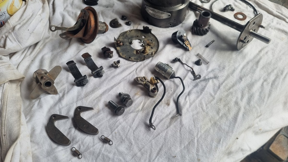

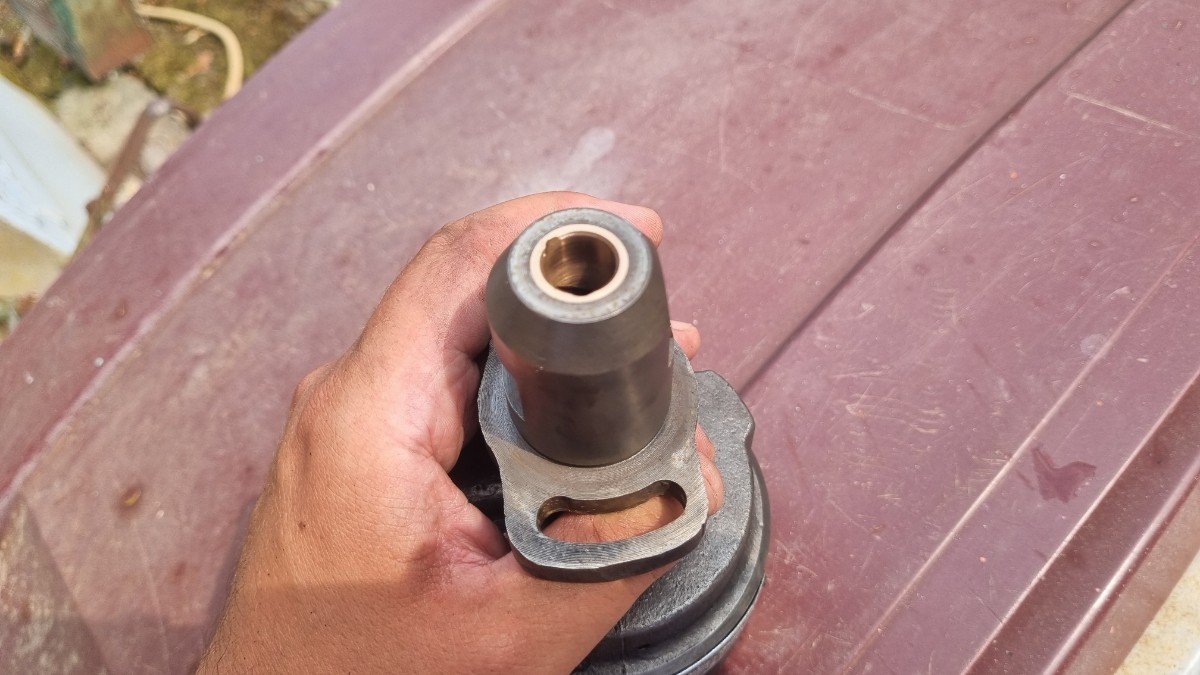

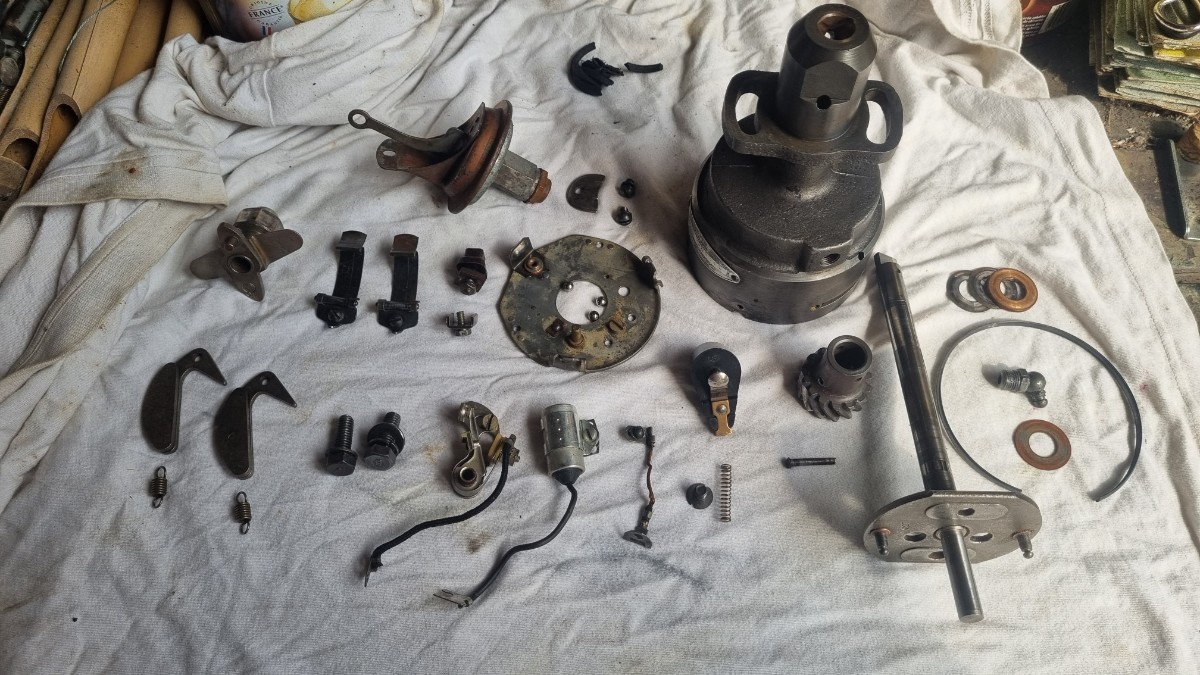

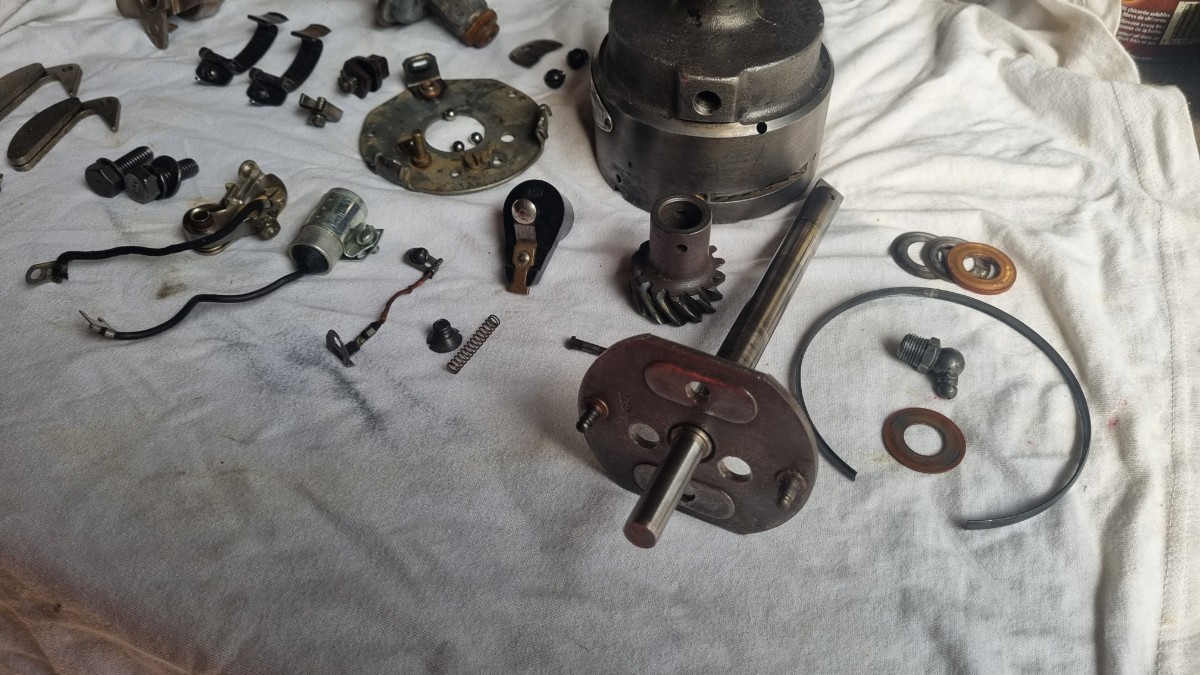

Avant de continué le démontage je commence a nettoyer les pièces que j'ai démonter On voit bien la différence entre avant et après Pour la platine , même une fois nettoyé , elle reste taché Maintenant que tout est nettoyer , je continue le démontage . Avant de démonter l'allumeur , je me suis renseigner sur la bague a changé si elle est usé et il n'y a pas 36 modèles disponible . Je trouve qu'un modèle et qui est soit disant pour cette Buick 41 . Du coup je commande ça . Puis en démontant l'allumeur je me rend compte qu'il y a deux bagues , que j'ai entouré en rouge Démontage de la vis avec sont ressort . le ressort était bien bloqué et le tampon inexistant Puis je sort la goupille du pignon a l'aide d'un chasse goupille Puis sous le pignon , 2 fines rondelles Puis une rondelles plus épaisse -

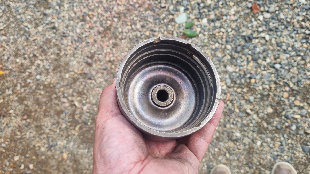

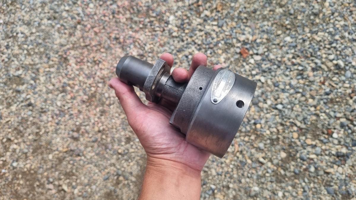

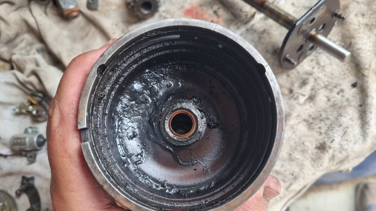

Bonjour a tous , voila quelques nouvelles de la Buick 41 depuis ce temps . Lors des dernières sortie on attendait un petit bruit , un sifflement qui venait de l'allumeur . Puis j'apprend que sur l'allumeur il y a un graisseur et qu'il très certainement changer la graisse . Je met donc de la graisse neuve et le surplus sort pas le petit troue du trop plein . Je fait un essai et la plus de bruit ! on étais bien content . Puis les week-end passe , on roule avec la Buick et a un moment le sifflement revient , même pas une seconde et très faiblement . Mais même si c'étais a rien a voir avec la dernières fois , le sifflement était quand même la . Du coup pendant ces congés d'été , il est temps de démonté l'allumeur et de lui refaire une santé Démontage , lors du démontage je prend les repères de l'allumeur sur le bloc , un repère ou le doigts d'allumeur pointe et un deuxième repère du doigts d'allumeur quand je sors l'allumeur , qui tourne d'environ 40° . On peut voir qu'il est bien gras et encrasser Ici on voit le graisseur et la valve pour l'avance de l'allumage Démontage Démontage de la platine avec ses trois billes . Sur le modèles 1941 le systèmes de bille circule dans un " rail " / " gorge " que l'ont peut changer si il est endommagé . Mais sur les modèles avant 1940 ce " rail " n'y était pas et les billes usé / creusé directement dan le corps de l'allumeur . Le démontage continue Ici ce trouve une grosse vis qui maintient un ressort et un tampon Et pour sortir l'axe de l'allumeur , il faut sortir la goupille du pignon - Today
