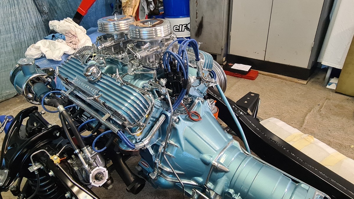

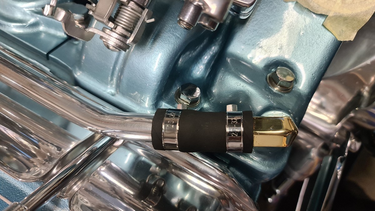

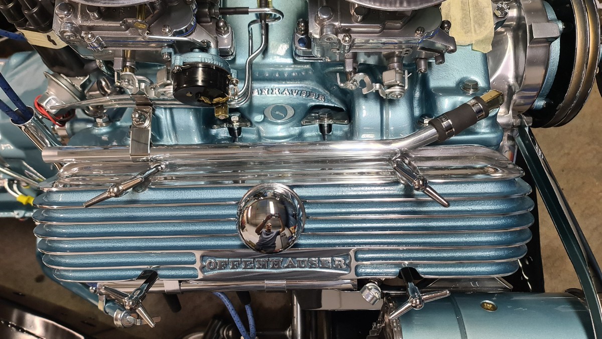

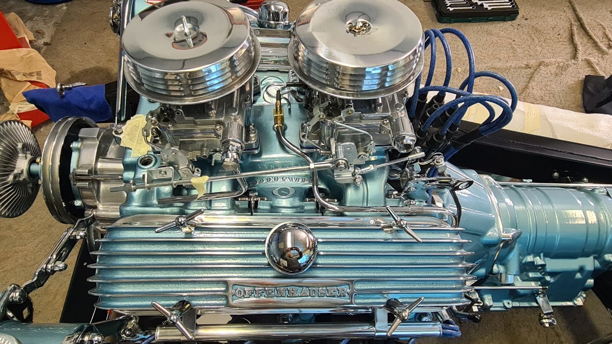

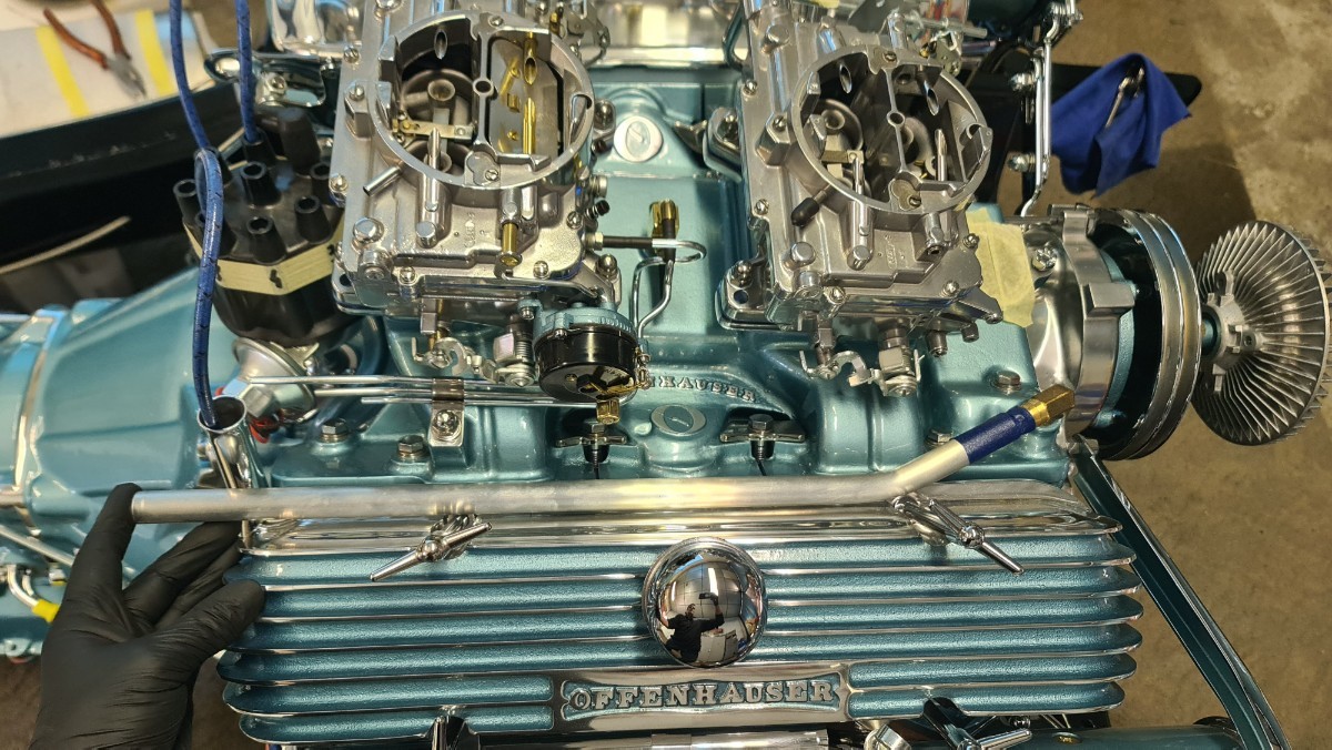

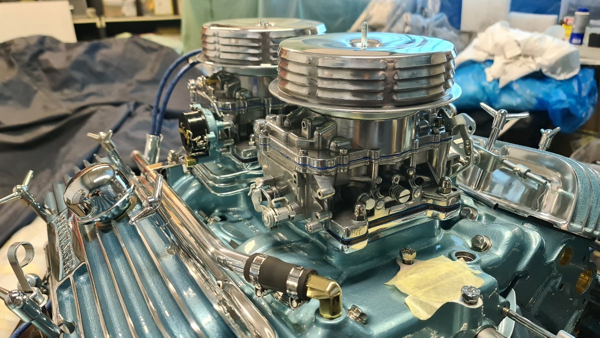

  2. Du raccordement des échappements aux collecteurs Collecteurs qui n'étaient pas prévu pour le châssis en X. Mais cela avance quand même, les conduites et le faisceaux d'allumage sont terminés. Il reste juste un petit détail à résoudre esthétiquement (supprimer le collier Rislant) . Honnêtement je suis plutôt satisfait du résultat. Le reniflard d'huile et la valve pcv sont aussi définitivement en place. Non sans souci de place, c'est le tube sortant de la base du carburateur visible derrière l'allumeur. J'ai également refait le tube de dépression pour le mastervac .le premier n'était pas suffisamment gros et ne sortait pas au bon endroit. Ce tube se devait de passer plus bas est de ressortir plus proche de la culasse. Ce qui m'a permit de le fixer correctement a la culasse. Pour infos, dans la vie réelle de l'atelier, c'est pas loin de 4 versions qui ont été fabriqué pour arriver à faire un modèle qui tombe correctement. Puis il y avait aussi le tuyau caoutchouc de chauffage, qui à l'origine passait vulgairement sur le moteur. Donc la aussi une canalisation en aluminium à prit place pour gagner en esthétique et ne plus avoir de tuyau qui chevauche le moteur. Voici ce que cela donne une fois bridé. J'ai utilisé un raccord a 90° en laiton pour sortir le plus bas possible du collecteur. Cela est en place définitivement aussi. Et puis dans les dernières avancées, il y a aussi les filtres à air qui ont été trouvé. Se sont de belles copies de la version d'époque, en aluminium comme la version commercialisé par AC Delco pour le Super Duty ou les corvettes double quads.
