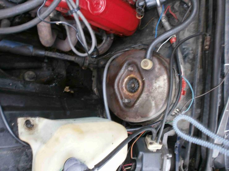

Voilà, c'est fait. Ca à l'air de tenir le coup. On vient de finir la purge, j'ai fait quinze bornes avec, ca freine, mais c'est bizarre: - Avant, ça commençait à freiner dès le tiers de la pédale. - Maintenant, il faut que je l'enfonce à mi-course, j'entends encore un petit pschit, et ça freine. - La pédale ne s'enfonce plus comme avant à l'arrêt (moteur en marche) - Si je freine brusquement ça pile, les 4 roues se bloquent. - J'atteins pas le plancher, mais je sens que j'en suis pas super loin non plus. - On a fait deux purges pour être sûrs. Aux 4 roues, le liquide de frein neuf sort. - Apparemment pas de fuite, ou alors s'il y en a une elle est minuscule/invisible. - Les étrier, les flexibles, les durites sont neuves. Le seul truc pas neuf, c'est le répartiteur. - Lorsque je freine moteur à l'arrêt, la pédale est hyper-dure dès le premier quart, pas de pschit, et ca bloque complètement les roues. Mais bon, ça freine, droit. J'imagine que c'est une question d'habitude, ça m'a fait pareil avec la R21. Alors? Un avis? C'est bon ou pas?

Personnellement, j'ai toujours trouvé que les freins à disques freinaient quand même vachement mieux. Donc au moins deux à l'avant. Ta bagnole doit approcher les deux tonnes, les 4 freins à tambours d'origine, c'est vraiment pas assez. Quand j'ai conduit la riviera 64, pas moyen d'arrêter convenablement ce monstre. Même de le faire piler. Quand t'aura pas fait gaffe au ralentissements devant et que les freins à tambours t'arrêteront douuuuuucement, douuuuucement, tu béniras tes futurs freins à disques...
Alors là bravo. J'en avais entendu parler, puis j'ai un peu oublié Superbe, en effet, je te rejoins sur tout: la livrée est superbe, si le moteur ronronne pas touche. Pour les freins, autant d'habitude je suis partisan de l'origine, autant sur les sixties, 4 freins à disques et un brake booster, c'est quand même vachement plus safe. Bon taff
