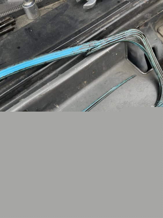

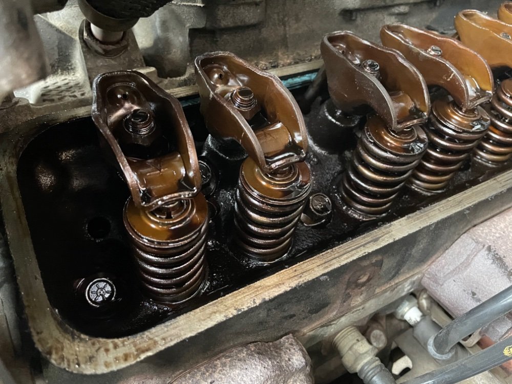

  8. Hello, J'ai investigué ce matin : Démontage des couvres culasses (côté passager 3 minutes, côté conducteur 45 minutes ). Premier constat, c'est propre, les tiges de culbus ne sont pas tordues, et les culbuteurs ne semblent pas endommagés. 3 Culbuteurs sont salement desserrés, en particuliers sur les cylindres contre la cloison par feu. Sur les cylindres 7 et 8, les culbus ont été inversés, un côté ce sont ceux d'admission, l'autre échappement Le joint de couvre culasse côté conducteur était déchiré, et un bout coincé entre la paroi de la culasse et les tiges, mais sans empêcher le mouvement. J'ai aussi démonté le cache pour inspecter la flexplate, en rien d'anormal de ce côté. Je met le contact - Sans accessoires (j'avais retiré la courroie). On perçoit une hésitation au début et la fin : Culasse côté conducteur Il reste la chaîne de distrib' que je vais vérifier prochainement. Si les pignons vilo/arbre à came sont bien alignés, ça promet des choses moins cools.
