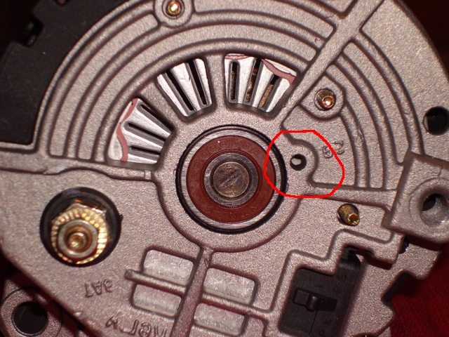

Normal que tu ne comprennes rien car je n'ai pas fait comme a dit Baz ... Moi j'ai enlevé la tige qui maintient les charbons avant de le refermer (comme un con) et je les maintenais avec un doigt en passant par le logement du roulement. Mais j'y suis arrivé à le remonter Voilà une photo du nouveau que je viens de recevoir avec le trou trou par le quel la tige ressort !!! D'ailleurs, je ne comprend pas pourquoi tu n'en a pas commandé un neuf. Celui là m'a couté 147€ tout compris (port + TVA) chez Rockauto livré en 7 jours (livraison la plus économique proposée) pour $100 en prix de vente.

Facilement c'est un grand mot mais si tu es un peu "génicologue" cele se fait ... j'y suis bien arrivé Pour mon cas, tu vois les petites tiges dans le kit de Zen, et bien elles servent à maintenir les charbons complètement rentrés, ressorts compressés. Après tu les maintiens avec un doigt en passant par le logement du roulement depuis l'arrière. Tu enlèves ces goupilles. Tu présentes ton rotor et qui pousse ton doigt et normalement cela le fait. Pas facile à expliquer hein
