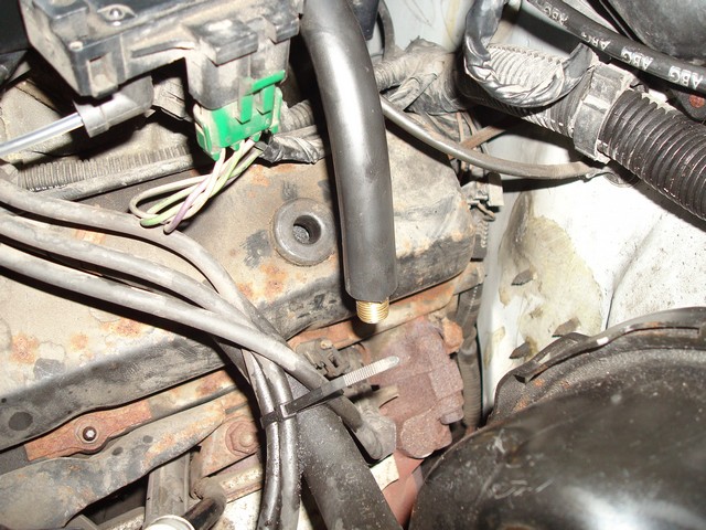

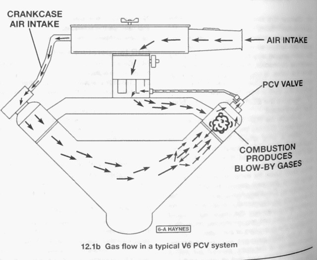

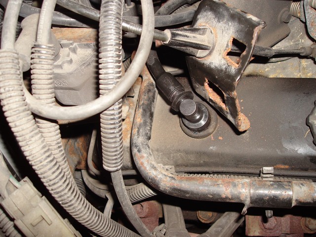

  10. Tu avais totalement raison Mister le GO Voilà le petit schéma du Haynes Donc j'ai suivi tes conseils Un raccord pneumatique Et Hop dans le cache culbu Et voilà de l'air tout frais et tout propre pour le PCV System

  19. Merci pour ta réponse. Tu penses que c'est l'entrée d'air pour ventiler les vapeurs d'huiles qui ressortent par la vanne PCV. Le breather en quelque sorte ?

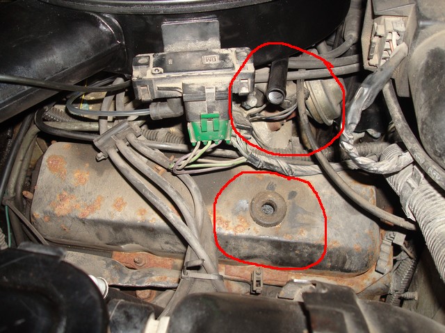

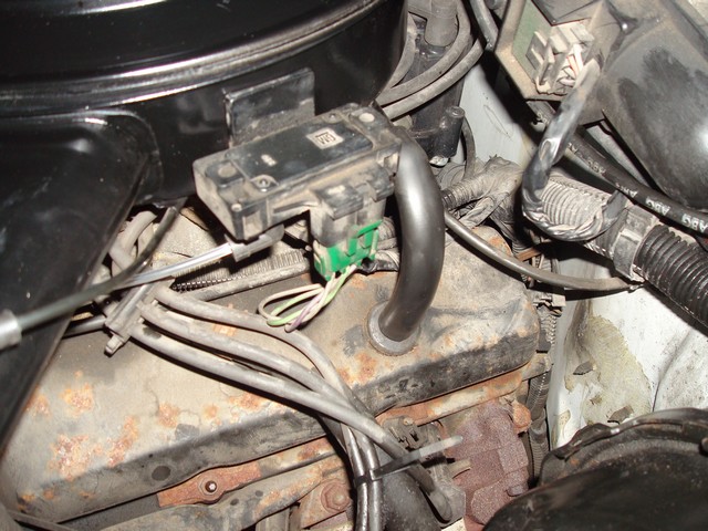

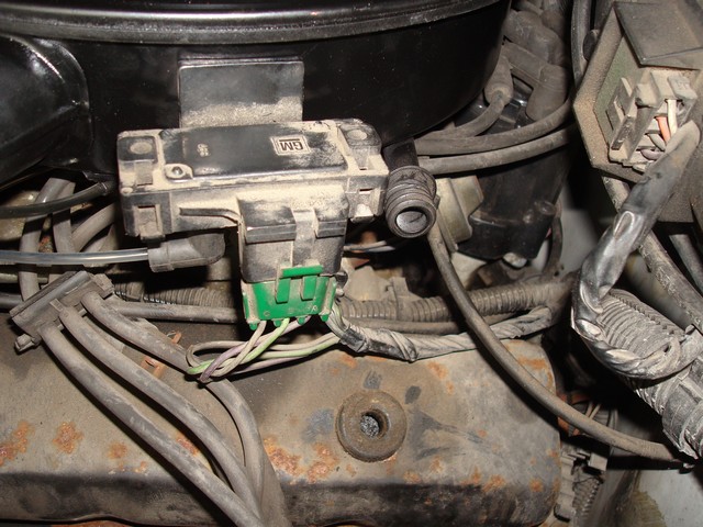

  20. C'est encore moi. Lorsque j'ai démonté mon filtre à air, j'ai eu l'impression qu'il manquait une durite C'est là Voilà ce qu'il y avait au démontage sur le tube qui sort du dessous du filtre à air Vu la crasse sur ce raccord et dans le trou du caoutchouc sur la cache culbu, je pense que cela fait un moment qu'il manque quelque chose. Au début je pensais à la vanne PCV mais elle en faite de l'autre coté Donc A votre avis c''est quoi qui manque ?
