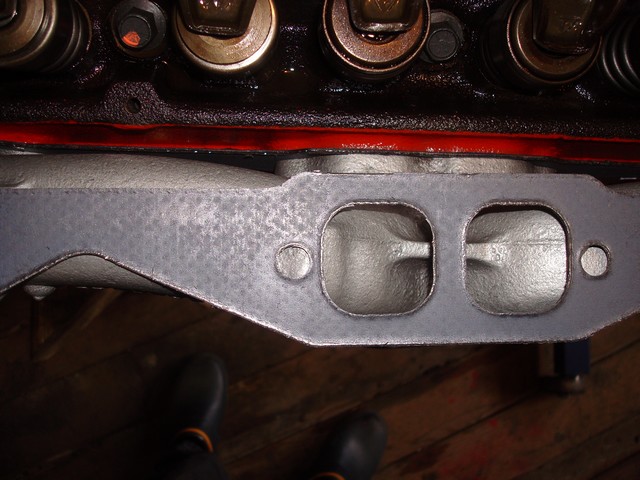

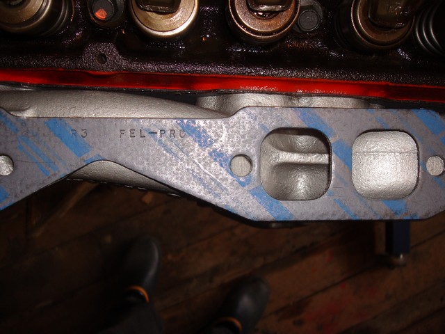

Merci les gars c'est cool pour vos réponses. Bien, je vais faire comme vous, bandes bleues coté collecteurs

Yo la Compagnie, J'ai des joints de collecteurs d'échappement de marque Felpro. A votre avis quel coté du joint faut-il placer contre le collecteur ? Coté avec marquage et traces bleues Ou l'autre coté sans rien Merci d'avance pour votre aide
