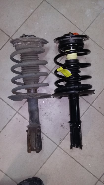

  9. La géométrie est faite, j'étais dans les tolérances, malgré mon réglage au pif, content. La voiture est changée en mieux avec cette boite qui fonctionne comme jamais et ses suspensions qui ne pompent plus. Il me reste plus qu'a rouler.....encore et encore!

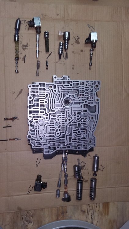

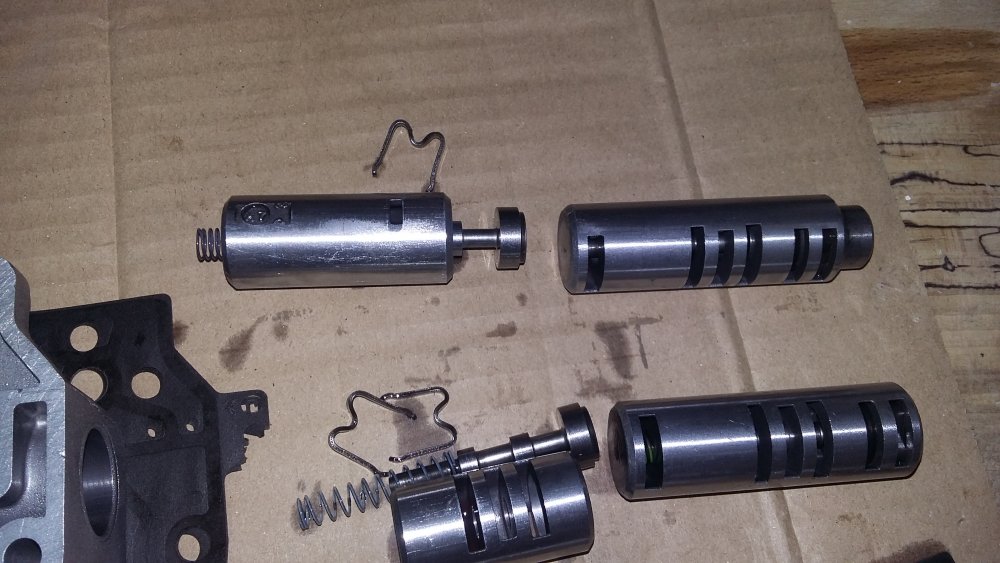

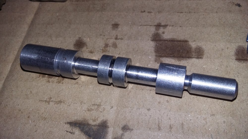

  15. Et bien voilà, juste pour voir j'ai tout démonté . Rien de particulier à signaler, sauf: - Un des deux tiroirs signalé comme cause possible de mon problème a effectivement été difficile à sortir, comme quoi il doit être bon le gars aux US. Mais pas de saletés ou autres trucs bizarre. -Un des tiroirs en alu présente des traces d'usure, des micro rayures. Je vais voir à quoi il sert voir si des fois ce pourrait aussi être lui le soucis. J'ai été étonné de ne pas trouver de joints de type torique dans de montage. Je ne sais pas en quoi recycler le corps de cette pièce, une horloge?, un dessous de plat? Verra bien...

  19. Oui, le tiroir je sais ce que c'est. Que veux tu dire par "gommé"?
  20. Oui, je vais le démonter pour voir. Rockauto ont une consigne de 25€ dessus, mais au vu des fais de port, je le garde pour jouer avec. De plus les solénoïdes sont neufs vu que je les avait déjà changé il y a quelques mois. Je suis curieux de voir si le diagnostique du gars de chez Sonnax est juste. Il m'a dit ou était très probablement le soucis. Mais comme je ne sais pas comment c'est neuf, je vais peut être pas le voir le soucis. Que veux tu dire par tiroir gommé?

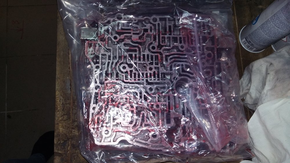

  21. Mais moi je n'y connais rien! Pas sur de pouvoir tout remonter, pas sur de trouver ce qui cloche, pas envie de tout remonter et se retrouver au même point....bref, le valve body complet prêt à monter n'était pas hors de prix (disons que je pouvais me l'offrir) et puis du coup pas de regrets. Quand on voit le bordel qu'il y a là dedans:
  22. Oui, combien de voitures, et de Buick Park Avenue avec des soucis de boites se sont vu échangé la boite ou reprises à deux balles parce que personne ne savait diagnostiquer et réparer. Encore maintenant, lors de mes recherches, j'ai contacté des sois disant spécialistes de la boite auto qui ne connaissent pas la 4T60E et qui m'ont envoyer bouler. Trop vieux, trop compliqué etc....Aux US ils savent.
