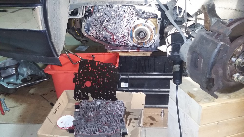

  3. Mais moi je n'y connais rien! Pas sur de pouvoir tout remonter, pas sur de trouver ce qui cloche, pas envie de tout remonter et se retrouver au même point....bref, le valve body complet prêt à monter n'était pas hors de prix (disons que je pouvais me l'offrir) et puis du coup pas de regrets. Quand on voit le bordel qu'il y a là dedans:

  6. La même intervention sur une propulsion tu la fait plus facilement par le dessous de la voiture sans le déposer. Sur une traction, c'est plus compliqué mais prévu. Il faut enlever le demi-train avant gauche, sortir le demi-berceau, inclner le moteur/boite et démonter le carter de coté. Le valve body est la partie de la boite qui gère les passages de vitesses. C'est commandé par un boitier électronique qui commande des solénoïdes qui autorisent ou non des passages d'huile dans les différents circuits et ça embraye les vitesses etc....

  16. Impec, tu nous dira tes ressentis par la suite. Tu verra, ça se roule super bien, c'est fiable et docile, facile à vivre. Suffisamment vieux pour rouler décalé dans le temps, et pas trop vieux pour être utilisable au quotidien.
  17. A ce prix tu ne risque pas grand chose. Vérifie le dessous du tapis de coffre, il peux y avoir des infiltrations d'eau dans le coffre pas le joint des feux AR. Facile à régler. A voir aussi l'état des bas de caisse, juste en avant des roues AR. Les suspensions ar peuvent aussi fuir de l'air et le compresseur se mets en route souvent. La boite auto est ok? pas d'acoups, de bruits ou sensations bizarres?
  18. J'ai croisé ce camion ce matin, et bien je l'ai suivi jusqu’à son arrêt chez son premier client, une clio à livrer. J'ai eu un peu de retard. Je ne sais pas où vont les voitures, je ne suis pas resté a attendre le chauffeur.
  19. J'ai commandé les pieces mardi soir, un complément de commande le mercredi matin (un joint de carter abîmé), et bien.....j'ai reçu le valve body ce midi! Rapide, j'attendais rien avant le milieu de la semaine prochaine. Hyper bien emballé, et ça vient de chez Sonnax, par le biais de Rockauto, et moins cher que chez Sonnax en direct! Allez comprendre.
  20. Si tu as FB je peux de donner en mp un nom, un artiste, qui habite à moins de 10 km d'ou sont tes voitures. Après vous voyez ensemble. A+

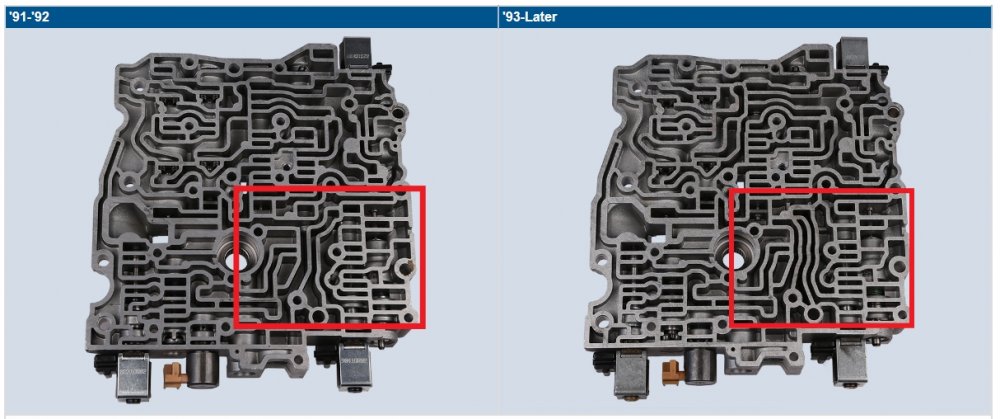

  21. Bon, des news, Après des tas de recherches et contacts aux us, le soucis doit être dans le valve body. Ne sachant à quoi cela ressemble quand on y sort les multiples tiroirs, j'ai décidé de le changer contre un comme neuf (reconditionné). Donc rebelote, démontage du demi train avant, demi berceau , inclinaison du moteur/boite et ouverture de la boite. J'avoue avoir un peu les mikettes, j'ai jamais fait de truc comme ça. Donc j'ai tout démonté pour être sur de commander le bon valve body, mon année de voiture étant entre deux années modèle de BA, je préfère être sur: Les pieces sont commandées, les suspensions neuves aussi, reste à nettoyer en attendant la livraison. J'y ai même pas perdu les petites billes. D'ailleurs au remontage, les billes sont collées à leur emplacement par une graisse rouge. De quelle graisse s'agit il? je n'ai pas trouvé d'infos là dessus. Je me doute que la graisse doit être compatible avec l'huile et se dissoudre rapidement des que l'huile passe par là. Et tout ça sans soucis de démontage, rien de bloqué où de compliqué, des outils standard, bref, bien foutu finalement, juste 4 h de mécanique en mode cool. A suivre...
