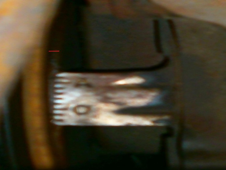

  2. Ben le problème c'est qu'on avait pas forcement bien noté l'avance d'origine. mon autre problème, c'est que je fais plus de 20 litres au 100, ce qui est beaucoup trop pour un 6 en ligne. Par contre, on a pas débranché et bouché le tuyau de dépréssion de l'allumeur !!!!!! çà pourrait expliquer pourquoi il était hors du repère ? Donc 8 degrés avant le point mort haut, je devrais en théorie, bien le caler sur A ? merci d'avance.
  3. Salut tout le monde. ayant toujours des problèmes de réglages de carbu, jeme decide de vérifier l'avance a l'allumage. Après changement du faisceau, je m'équipe d'une lampe stroboscopique et on constate que moteur en marche, le repère sur la poulie est à l'endroit ou se situe le trait rouge. sur le manual shop, pour l'ignition timing, il indique "8B" En calant l'avance sur le Repère 0, le moteur tourne plus rond, après un meilleur réglage du carbu, mais en l'essayant, pied au plancher, mon vieux solex accélére plus vite. En calant l'avance sur le Repère A, l'accélération est meilleure, mais ma vielle fiesta 1,1l, me mets une race départ arreté. Je desespère. A quoi peut correspondre 8B, sur le repère moteur ? Si y a un repère moteur, c'est surement pas pour que l'avance soit calée en dehors ? Quelqu'un a une idée ?
