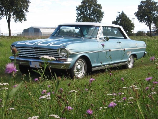

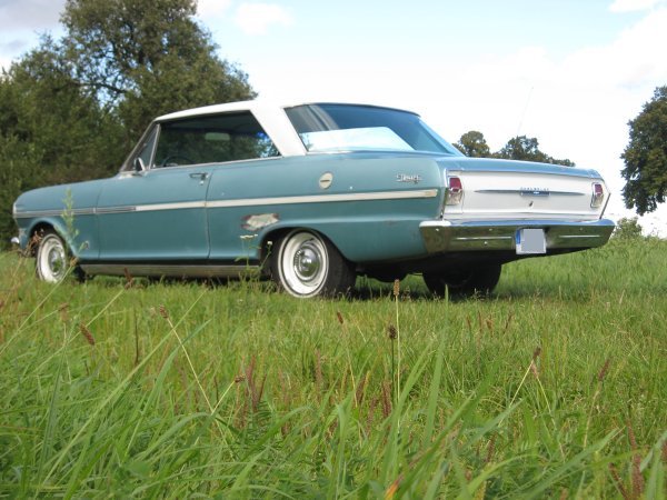

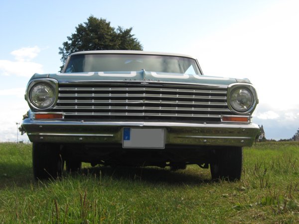

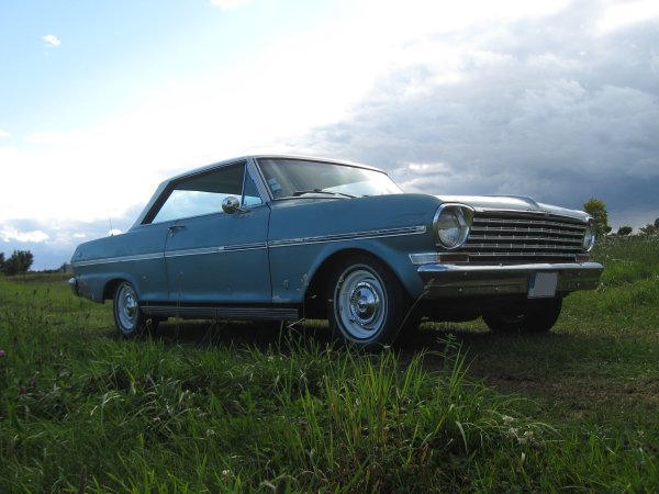

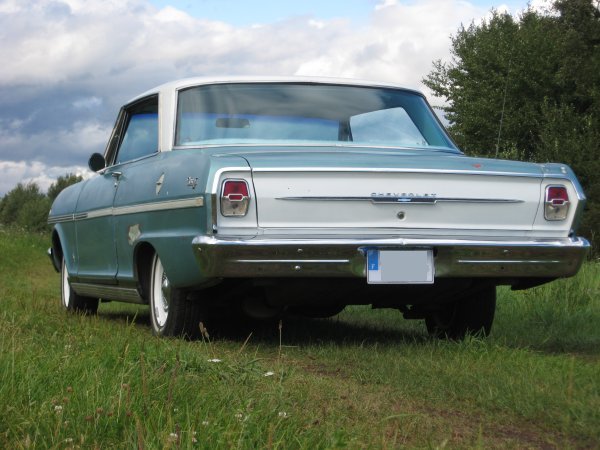

    Deterrage.... après 4 ans, quelques galères, encore des petites bricoles à régler, elle est loin d'être parfaite, mais c'est comme çà qu'elle me plait. petit rappel : photos faite hier lors d'une balade : Tiens, un intrus : Une ballade offerte a celui qui precise de qui il s'agit, P.S. : le membres alsaciens n'ont pas le droit de jouer Ben en vl'a un autre :

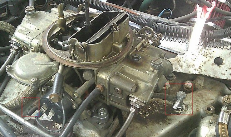

  23. Le tuyau branché va nulle part, il est coupé et bouché un peu plus loin. et ce n'est pas le modulateur de boite ....
  24. Hello, Voici une photo du carburateur de mon pote. on se demande a quoi peut bien ce que j'ai encadré en rouge. merci à vous
  25. bon, je reviens sur ce problème, le reglage de l'avance avait été fait sans boucher la prise de dépression. Chose faite cette fois ci, en tenant compte du réglage du manual shop. le +, c'est qu'en roulant, le passage des vitesses se fait en douceur comparé à avant. et la voiture a beaucoup plus de pêche. le moins, c'est que je n'arrive toujours pas a régler correctement mon carbu, et mon moteur a toujours de léger raté. et la, je ne sais pas si c'est lié, mais au démarrage, j'entend un clac clac clac, qui s'atténue pour disparaître totalement, en restant à l’arrêt. lorsque je roule, le bruit ne se fait entendre que si je dépasse les 90 km/heure et ne s’arrête qu'après un longue immobilisation. si j'accélère, le clac, clac clac accélère aussi, mais je suis incapable de savoir si çà provient de la boite ou du moteur....
