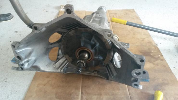

Salut la team. Dans le cadre de la ' restauration de ma nova, je vous avez déclaré qu a l'issue du remontage moteur et boîte, elle ne voulait plus démarrer. Le moteur semble bloqué... J'ai resortie l ensemble. Déconnecter moteur et boîte. Le moteur tourne très bien à la main. je présente la boîte au moteur en laissant du jeu ( 1/2cm de jeu), le moteur tourne toujours. enfin, je serre l ensemble des vis. Le moteur est bloqué. Sur la photo ci joint la cannelure à l extérieur tourne à la main, en revanche, la seconde qui visiblement se connecte au convertisseur, celle ci en revanche ne tourne pas... Je pense que c est l'origine la cause de mon problème. pouvez vous me confirmer que c'est deux cannelures doivent tourner à la main ? y a t il une règle de base dans ce remontage que je ne connais pas... ? merci pour vos réponses.

J en suis pas sur, mais je pense que la boite et le moteur ne devaient pas etre alignés a 100% j ai vissé fort, la boite reposait sur un cric, quand j ai descendu le cric, j ai entendu un craquement. j avais juste levé la boite d un demi centimètre pour faciliter l alignement

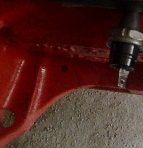

La fissure du cote gauche et moins visible voici un agrandissement. elle sont localisées au meme endroit des deux côtés celle de droite est plus grande et plus profondes.

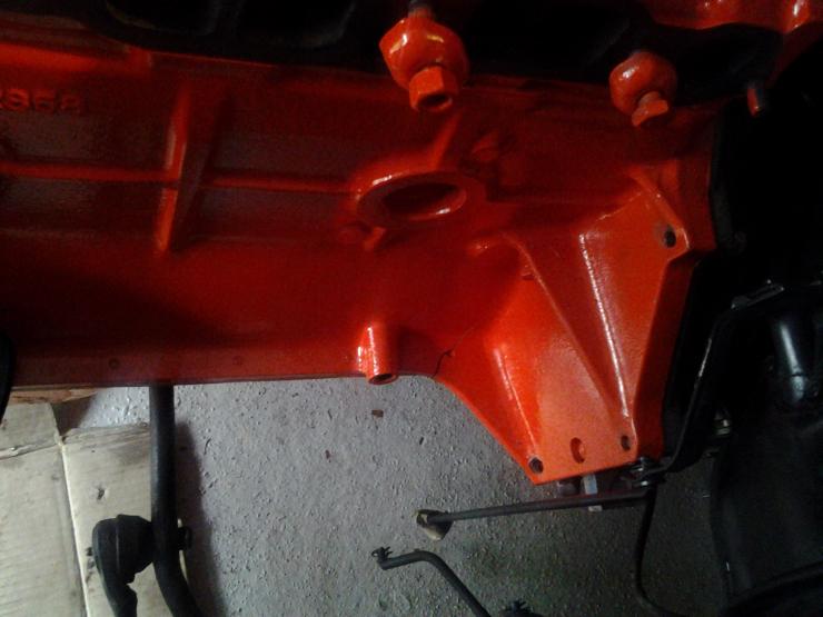

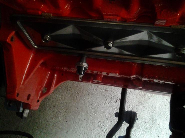

Salut la team, lors du remontage de mon meteur et boite sur la caisse, le moteur a morflé, j ai une fissure des deux côtés du moteur proche de la moite de vitesse. les photos parlent plus que des mots. côté droit côté gauche Quel est votre verdict ? je doit pleurer tout de suite ? merci pour vos conseils
