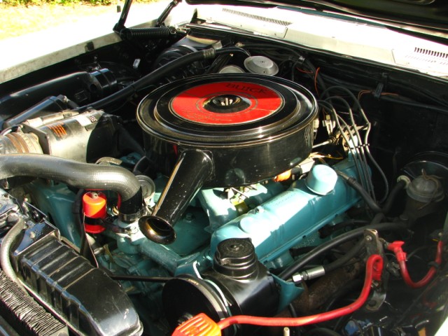

  8. Petit désagrément sur Buick Riviera 65' (401 ci) Depuis toujours je constate un méchant trou a l'accélération, d'un quart de seconde et en cascade, uniquememt en cote (meme peu marquée) ou en virage (plutot a gauche), plutot avec le reservoir est 3/4 plein et moins qu'avec le plein, pédale adonf ou mezzo mezzo idem... Vraiment pas agréable et toujours surprenant. J'ai d'abord mis ca sur le compte du réservoir qui est fort plat sur la riviera, ou du filtre a essence qui est plutot haut et exposé a la chaleur (*) mais je seche... Que faire ? (*) je n'ai plus de fan shroud, jamais retrouvé de quoi le remplacer cf filtre a essence sous la durite ci dessous (filtre neuf )
