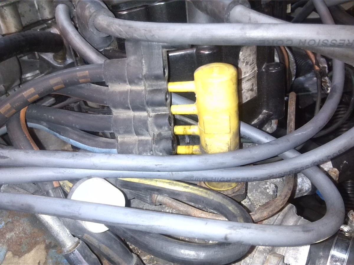

Je ressort ce sujet car j'ai changé toutes les durites qui commandent les volets (du carbu et de la réserve) et j'ai toujours le même problème, pas de distribution d'air via la manette. Comme je viens de déposer le bloc compteur du coup j'ai accès au bloc de commande chauffage. Si quelqu'un a un avis sur la question et d'où ça peut venir et ou contrôler je prends. -
