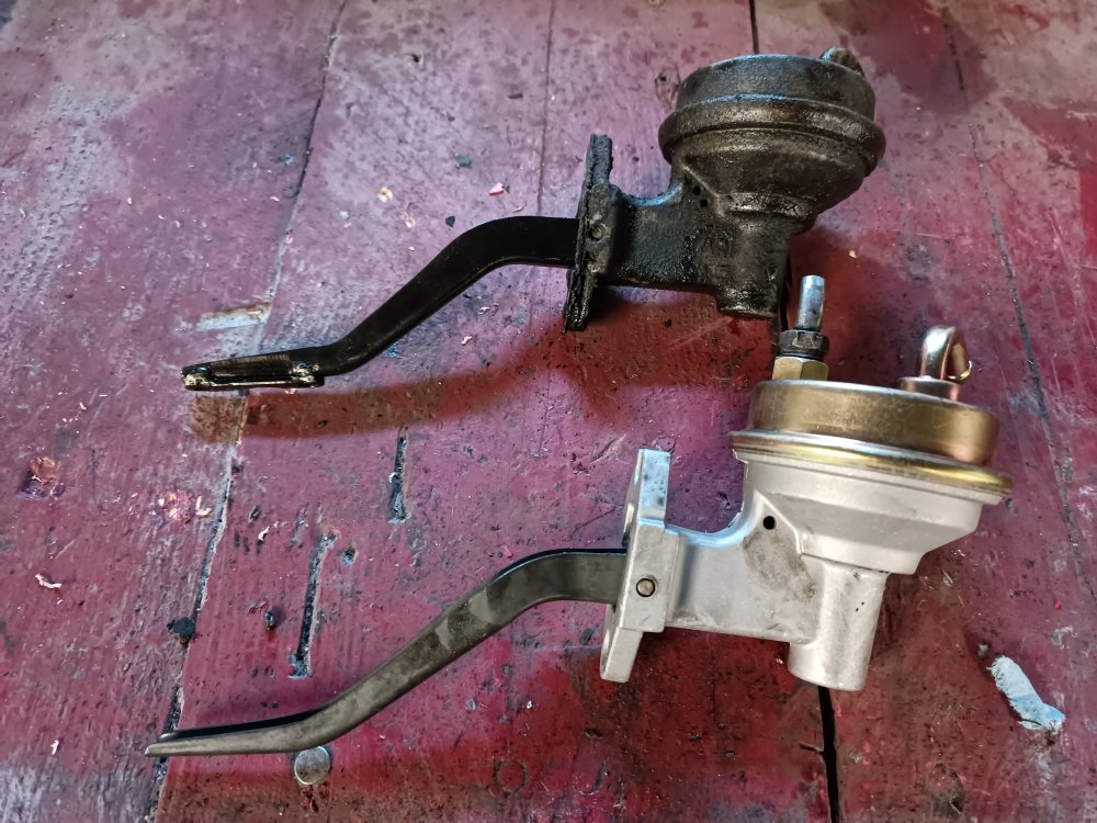

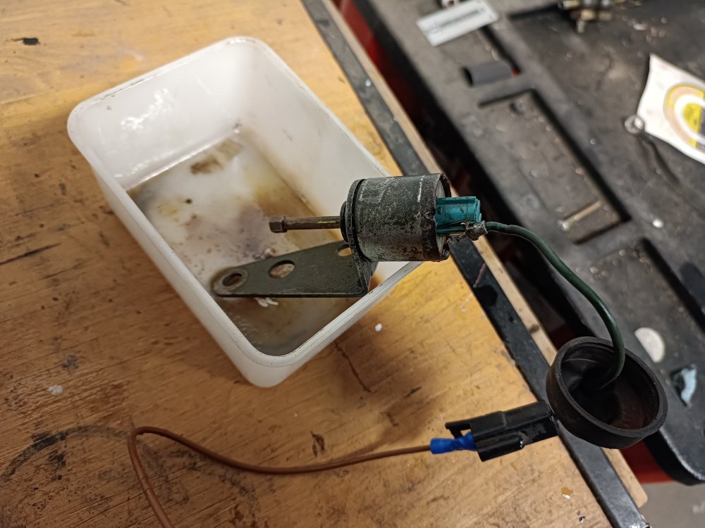

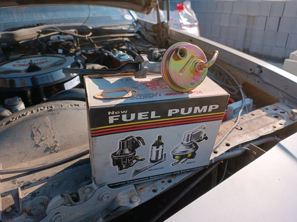

  17. Bonjour à tous ! Après avoir depuis quelques temps passé du temps sur mes "françaises", j'attaque à nouveau la "grosse" ! Donc premièrement, je remplace la pompe de gavage, suite à ma panne de l'autre jour. Étrangement, l'ancienne était bidouillée, une sorte de cale était soudée sur le levier de la pompe 😳 Pour combler une éventuelle usure de celle derrière ??? Pour donner plus de pèche ? Pour compenser une came usée ??? Quoi qu'il en soit, ça fonctionne nickel avec la neuve au ralenti sans ce "bidouillage"... J'ai malheureusement pas pu l'essayer sur route, j'ai remis 40l de gasoil car pour moi le soucis est la... Ensuite j'ai installé mon "starter" pour Diesel, sorte de "ralenti acceleré" que j'ai ajouté en modifiant une électro gérée de base par le préchauffage automatique. Le bouton de style "tirette" est un bouton de tiroir que j'ai modifié et lasuré pour s'adapter au maximum au style du tableau de bord 😎 Voici une vidéo de l'effet sur le ralenti, ( actif au début ) VID_20230304_172328.mp4
  18. Oui je vais faire cela, de toute façon la pompe neuve achetée ne lui fera pas de mal... Si c'est bien le soucis, il va falloir remplacer la jauge, inacceptable un tel manque de fiabilité... Il n'y à pas de voyant reserve au fait ??? Oui R25 ( ou ce qu'il en reste... ) 😋

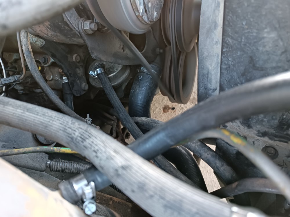

  22. Bonsoir Gilles, Merci beaucoup pour toute ces précieuses informations ! Cela fait deux jours que je cherchais cette pompe en neuf sans succès ! Super ! Par contre il y à un tuyau en plus, il faut le boucher ? Je vais vérifier pour le bouchon aussi car c'est une bonne piste, surtout que j'ai une facture de traitement "restom" du reservoir... Mal fait cela peut boucher certains orifices. Enfin, j'ai commandé de la durite transparente pour vérifier l'absence de prise d'air. À suivre ! Le remplacement de la pompe de gavage me semble obligatoire déja... Vu sa tronche et son ancienneté ... Ça doit pas être grand chose mais c'est vite handicapant
  23. Ok merci exnissan. Non pas de tamis en entrée de pompe, j'ai plus le filtre d'origine d'ailleurs remplacé par un simple tuyau rigide. Prise d'air ? Pourquoi pas, j'ai moyen de voir cela par le tuyau d'alimentation après la pompe de gavage ( oui à remplacer par un transparent pour voir... Après la panne, j'ai aussi viré la bille en sortie de pompe pour le retour, remplacé par un clapet anti retour car visiblement cette bille peut poser problème aussi...
