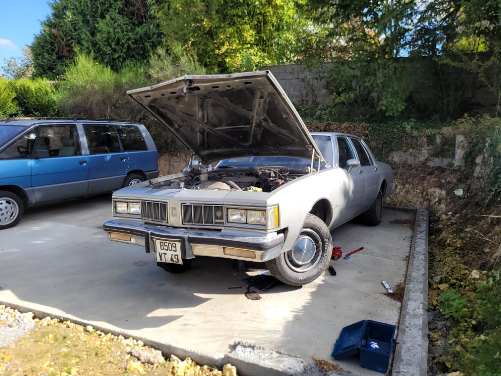

  4. Aujourd'hui remise en état des freins avants grippés... comme le reste, c'est pas un luxe ! Juste un remplacement des joints des étriers / nettoyage des pistons + futs.

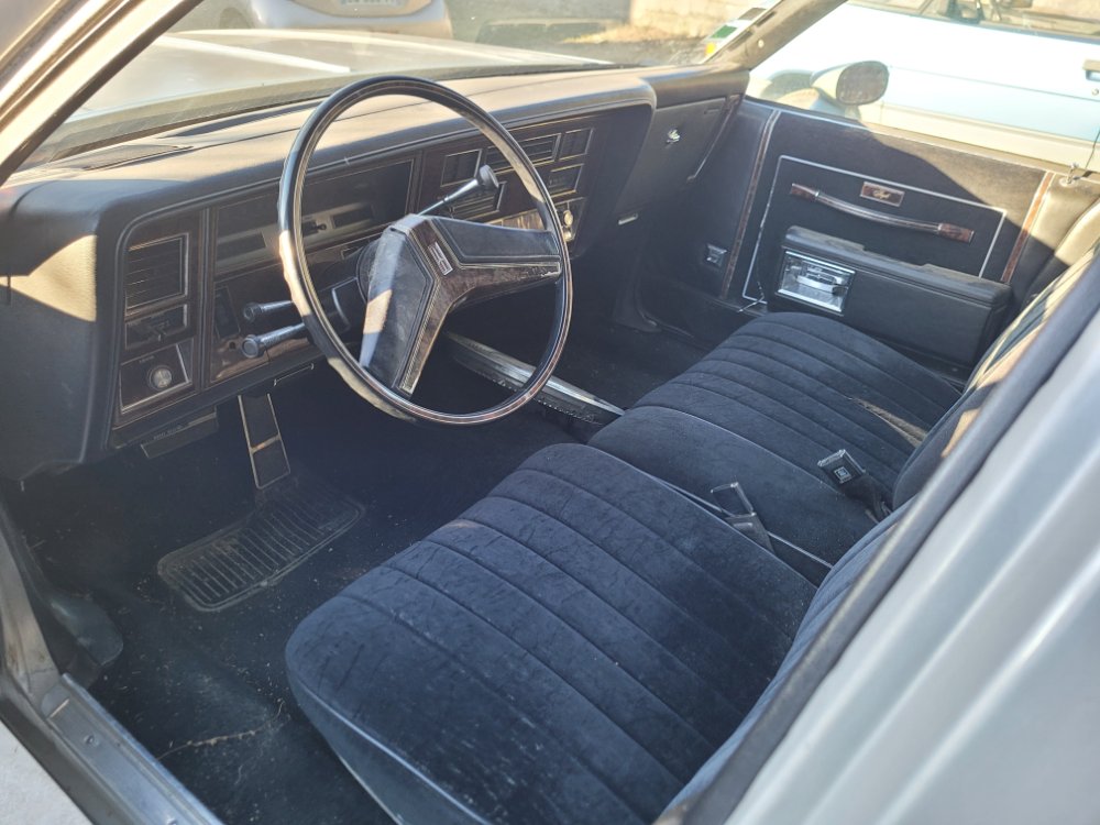

  18. Oui j'ai pas mal de choses, même si pour le moment peu de choses fonctionnent. - 4 vitres elec - clim - compteur en km/h - régulateur - pré équipement radio... La seule chose que je lui reproche : aucune jauge pour les infos moteur ( température huile, eau, voltage... ) Très important pour moi, remplacés ici par des "voyants de trop tard..." Dommage car cela existe j'ai déja vu sur des Delta US.

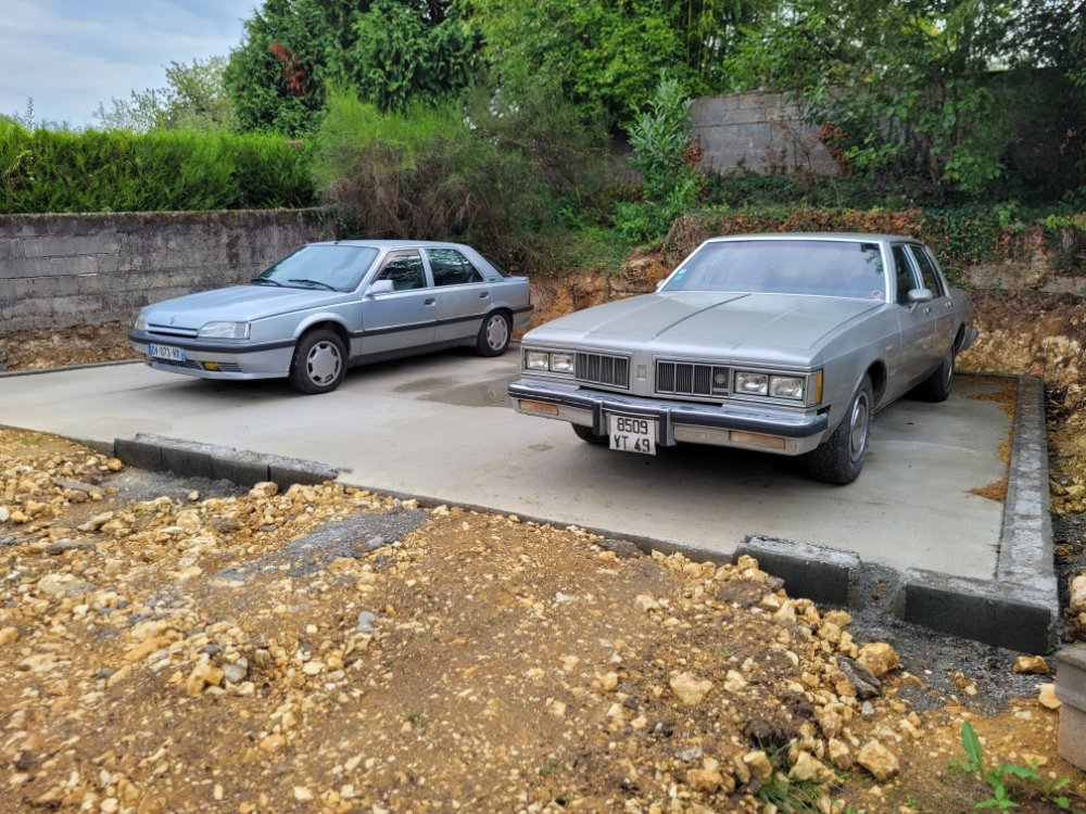

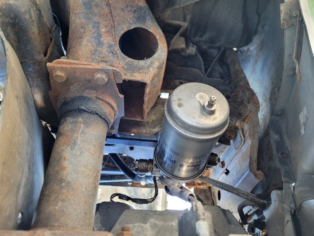

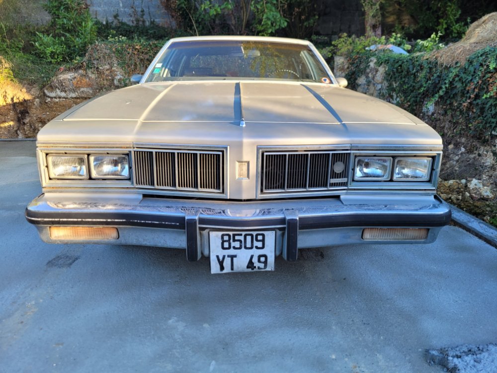

  19. Bonjour à tous ! Suite à ma présentation, j'ouvre ce sujet pour présenter ma voiture. et pour ceux que le bon vieux 350 Diesel ne rebute pas, décrire et partager les étapes de sa ( longue... ) réstauration. Comme je l'ai déja expliqué, j'ai choisi ce modêle. Malgré sa réputation et les emmerdes que je risquais de rencontrer. C'est voulu, assumé, donc même si le prix des réparations dépassent la valeur de la voiture, ce n'est pas un soucis pour moi ! Voici donc la bête : Oldsmobile Delta 88 V8 diesel de 1980. Modèle Francais d'origine. Etat "sortie de grange" Finition "Royale" interieur velours noir. Configuration un peu "classique" je trouve, mais sympatique et "passe partout" Donc les travaux de remise en route effectués : vidange des fluides, gasoil, huile, filtres. Pose d'un filtre avec décanteur + pompette d'amorcage pour sauvegarder l'injection : levage et remplacement du solenoïde du demarreur ( ça déconne, ça gratte, grogne... ) Résultat : idême, volant moteur à vérifier... Voila ou j'en suis aujourd'hui. Le moteur démarre en shuntant le préchauffage au relais, fume énormément et boîte... mais bon, il y à du taff je le savais. Pour le moment ce que je vois c'est que les piêces sont dispo partout ! (Rockauto) Un vrai plaisir. De plus, la mécanique semble bien foutue, simple et efficace. Un plaisir de travailler la dessus ! 20220928_113740.mp4 La suite pour bientot !
