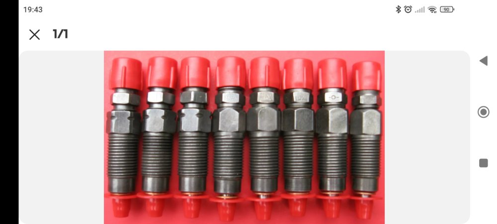

  6. Ok oui à voir la qualité, le modèle de pompe ? C'est une stanadyne DB ? Il y à des variantes je présume comme sur nos pompes européennes ?
  7. Merci ! J'essaie dans la mesure de mon temps libre, de mes compétences et de mes moyens ! J'aime beaucoup cette voiture ça me motive ! Son coté " vilain petit canard " peut être... 😂 Non malheureusement j'ai remarqué que tout ce qui est injection ( stanadyne, poppets... ) Est très compliqué à trouver... Même aux usa.
  8. Bonjour à tous. Aujourd'hui remplacement du train de pneus avant. Fini les pneus "tiouning" avec écritures blanches ( c'est pas une camaro ! ) 😅 J'ai ensuite réparé le système de frein de park qui n'as jamais fonctionné : en gros la partie mobile qui fait "cliqueter" la pédale de frein de park était complètement grippée en position ouverte ... Donc impossible de garder la pédale enclenchée. Dégrippage au très performant Transyl et c'est reparti comme au premier jour ! Par contre soucis, j'ai reculé niveau fonctionnement moteur. J'ai fait un tour avec aujourd'hui, et j'ai eu d'importants manques de puissance ( comme si la pédale "plafonnait" niveau accélération... ) Ce serai con de tomber en panne avec un tel paquebot... Cela ressemble bien à des soucis de pompe... Je vais essayer l'astuce donnée à certains endroits du demi litre d'huile deux temps dans le reservoir. On verra bien... De toute façon l'injection semble malade depuis le début... Il va falloir y passer. Les pièces par contre semblent difficiles à trouver, j'ai d'ailleurs mis sur le forum une demande de pièces pour 8 injos si quelqu'un à...

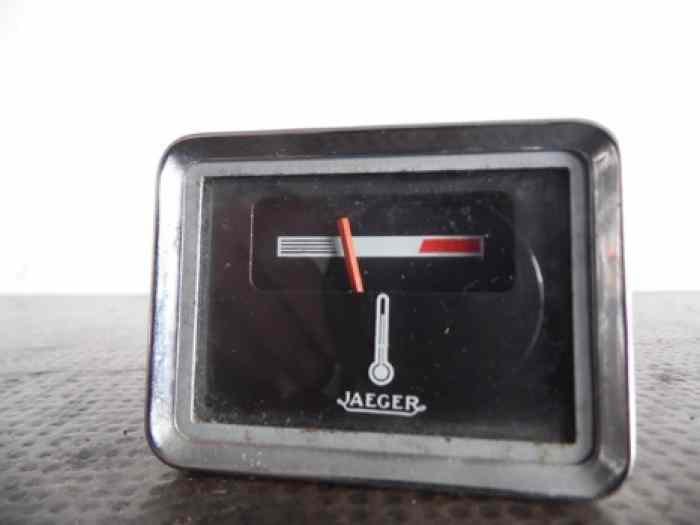

  14. Les raccords sont complètement bouffés par la rouille et arrondis.. ( c'est d'ailleurs le problème d'origine... ) Bon, aujourd'hui vu que je ne peut pas faire de mécanique sans mon radiateur, je m'attaque à un soucis majeur pour une voiture de "mécano" = l'absence d'info température moteur ! 😅 Donc charcuterie pour y adapter mon cadran de Citroën CX ( modèle le plus adapté au tableau de bord GM par sa forme je trouve... ) Trous : Encore des trous : Oui j'avoue ça fait peur à ce stade... 😋 Enfin une fois un carré parfait réalisé, installation du compteur ( non branché pour le moment... ) Perso je trouve le résultat satisfaisant et pas dégueu esthétiquement.

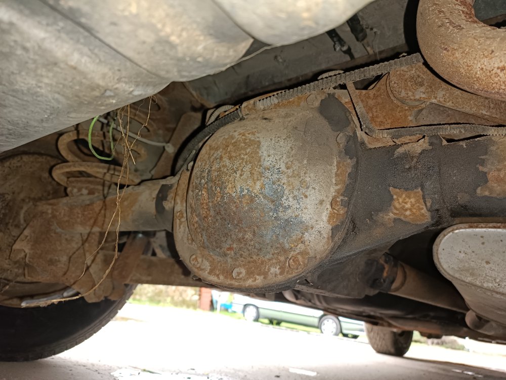

  21. J'espère pas 😄 J'ai commandé je joint de carter arrière du pont on verra bien lors de la vidange ! Curieux de voire la tronche de l'huile 😁
  22. Ok oui pas con je ne savais pas que cella existait ! J'ai une grosse fuite de LR sur le manchon supérieur du radiateur de ‚ je vais essayer de réparer cela deja ... 😒
  23. Merci Gilles pour toute ces informations. Non je n'ai pas encore vérifié la présence d'huile dans le pont. Ayant beaucoup de choses à faire sur le moteur, je commence tout juste à m'interesser au pont... Il semble sec donc pas de giga fuite à l'horizon... De toute façon, pas de bouchon de vidange donc dépose du carter arrière de pont obligatoire pour la vidange... La je verrai de quel modèle il s'agit je pense.
  24. 😆 ok golito je suis 🤪 Du coup dans les bonnes conditions, les roues tournent en sens inverse ! Donc pont classique ! 😄
