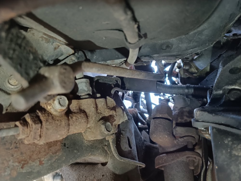

  15. Bah non, regarde bien la photo, en fait le piston est bloqué par un petit bout de circlips cassé pour je ne sais quelle raison ! J'ai viré le bout cassé et les roues tournent au petit doigt ! 😅 J'ai gagné 30 cv on dirait 😂
  16. Moi je commençais ! 😅 Allez petite photo bien parlante, pour rappel émetteur flambant neuf de chez ACdelco :
  17. BON ! et bien messieurs/dames le soucis de freins qui me pourris la vie depuis des mois vient d'être identifié et RÉSOLU !!! Quand je dit que les pannes à la con c'est toujours pour ma gu... 😂😅😅
