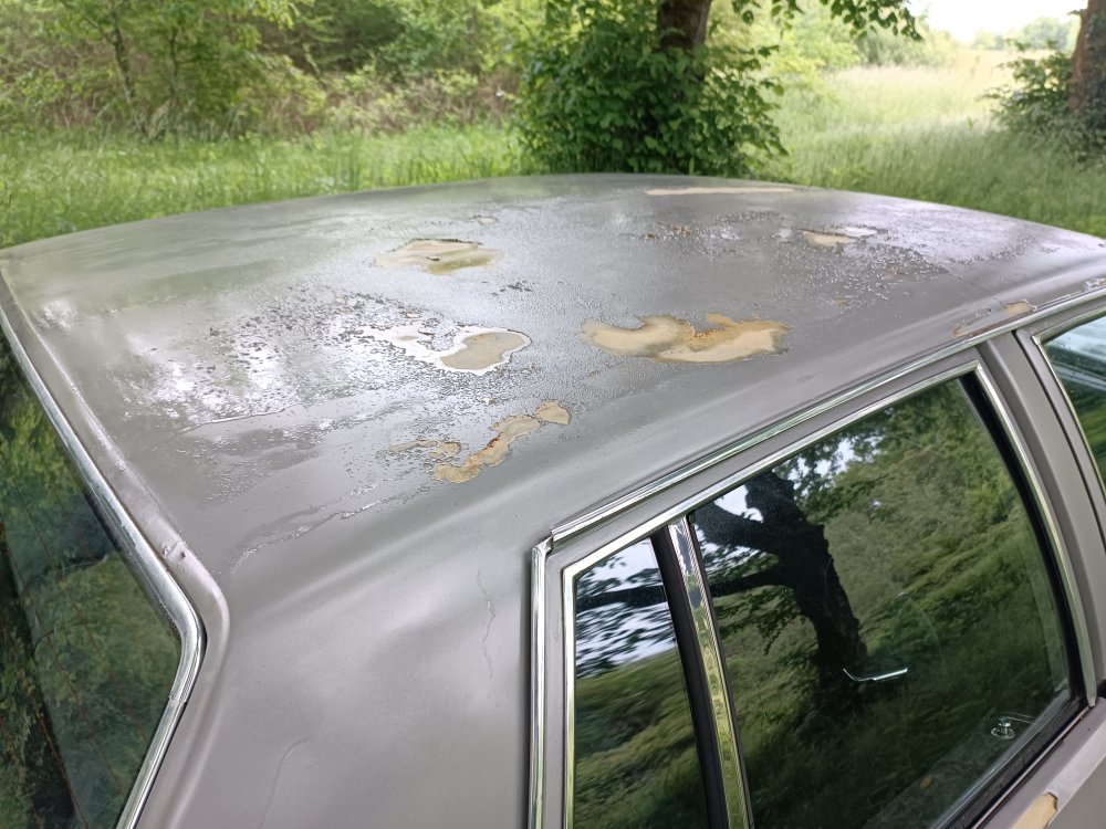

  20. Merci Sébastien ! Effectivement mais sur ma grise le travail semble colossal, deja elle prend méchamment l'eau coté droit, l'arrière passager, c'est une bassine... Ensuite grosse corrosion autour du pare brise et au niveau des pieds du passager ( cloison moteur ), ça commence aussi aux montants de lunette arrière, montant de porte conducteur... Bref ça "couve un peu partout..." Un travail compliqué mais je pense faisable si j'arrive à la protéger rapidement ( l'intégralité de la peinture se barre, partout... ) Et c'es dépouillage complet obligatoire. Donc immobilisation de longues années je pense...
