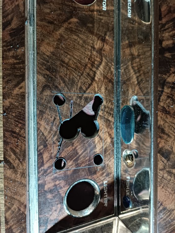

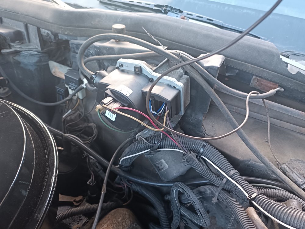

  3. Bonjour à tous. Aujourd'hui un peu d'électricité. Je me suis rendu compte que lors de sa sortie d'usine, tout le merdier "préchauffage automatique" gérait aussi un "ralenti acceleré". Ralenti acceleré obtenu grace à une petite électro ( débranchée sur ma voiture ) visible ici : Je me suis alors rendu compte que cette dernière était débranchée, et grippée fermée... De toute façon même branchée cette dernière ne risque pas de fonctionner car j'ai supprimé tout le système de préchauffage d'origine, peu fiable. Démontage du bidule et tentative de sauvetage, successfull ! J'ai ensuite monté un faisceau jusqu'au tableau de bord, afin de pouvoir l'activer manuellement avec un bouton "tirette", à la manière d'un starter essence ! À suivre... Ensuite, soucis soucis, cela fait plusieurs fois que j'ai un problème lors de mes essais route, lorsque je roule, tout va bien. Lorsque je m'arrête ( à un stop par exemple ) après un trajet ( à chaud quoi ), en repartant, gros manque de puissance, plus rien à la pédale, ça rame et ça fini par repartir... Aujourd'hui, même chose mais en pire... Je suis carrément tombé en panne... Heureusement Madame à été cool et à bien voulu redémarrer ! Je soupçonne : solénoïde d'arrêt de pompe ( interne à la pompe ) ? Pompe de gavage ? Avez vous une idée ?

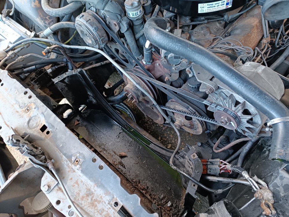

  9. C'est justement la première chose que j'ai fait avec le filtre avec séparation d'eau !😅 Ce qui est plus étonnant c'est que ces bougies Ac delco 12g ( bougies de Hummer H1 quand même... ) Sont sensés s'auto réguler pour éviter cela... Après bon 19 v dans la tronche à cause de l'ancien alterno hs... C'est normal... 😄 Coté conducteur fait avec succès en tout cas ! 👍
  10. Bon. Debut des hostilités concernant les bougies, je m'attaque au banc de cylindres coté conducteur. Comme prévu c'est la merde... Pas de soucis niveau filetage mais les crayons des bougies sont déformés / durs à sortir. Voici la gu... des bougies. On comprend pourquoi ça démarre mal à froid... Probablement du à la surtension de l'alternateur, ou à un bloquage du système de préchauffage d'origine ( désormais supprimé ). Une fois les bougies extraites, obligé de "décalaminer" les puits car les neuves ne rentrent pas ... À suivre !

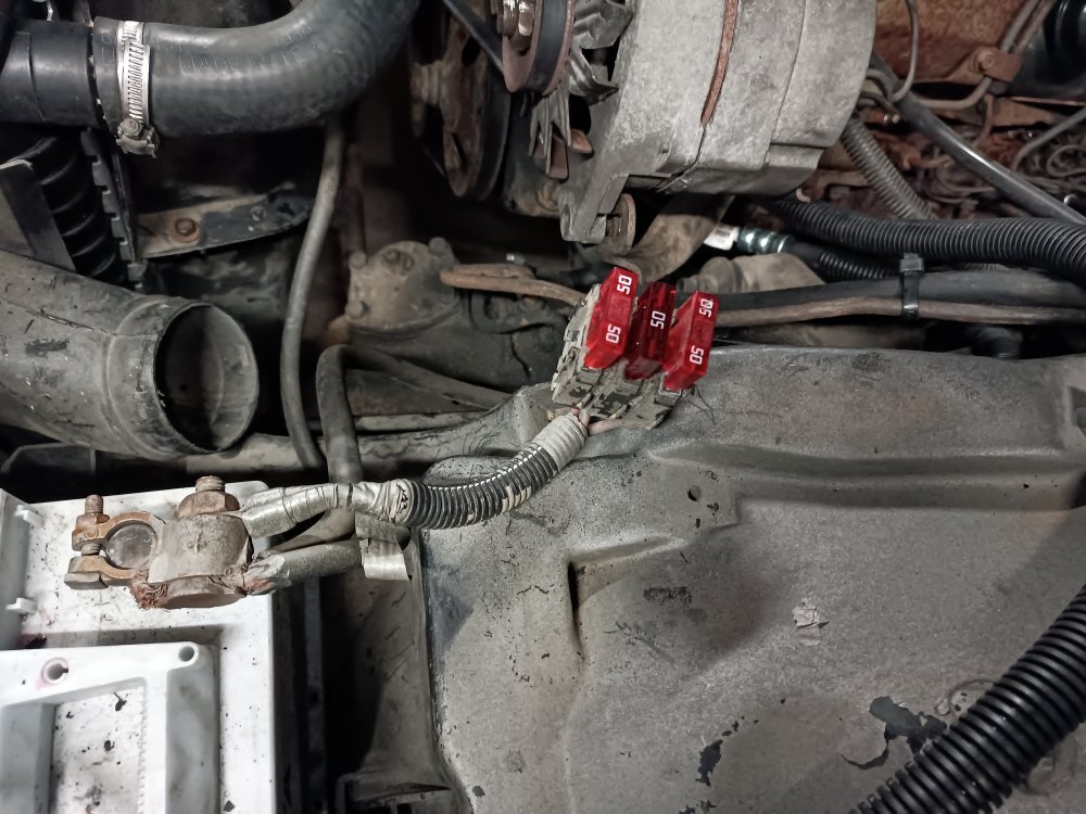

  17. Bon, travaux et emmerdes du jour. - remplacement d'un flexible de direction ( bien fatigué ) - remplacement du second cable de masse par un neuf ( deuxième batterie ) - graissage de tout le train avant ( oui j'ai acheté une pompe à graisse ! 😁 ) Cool, par contre gros soucis au démarrage, jamais vu ça ! 😳😳😳 Au démarrage je me suis retrouvé avec un voltage de malade dans la voiture ! Les essuies glaces, les vitres, la soufflerie, tout s'est retrouvé à fonctionner à une vitesse de fou ! Impressionnant 😳 Ça s'est fini par le décès d'un des super-fusibles du compartiment moteur ( millieu 50a ) Pour le responsable je ne voit que l'alternateur ( régulateur ), j'ai pas trouvé de "touche-touche" entre les cables des deux batteries ( qui auraient pu du coup envoyer 24v... ) Alternateur commandé... J'ai aussi testé mes bougies de préchauffage, et bien 4 sont hs... Sûrement déja avant, ce qui pourrait expliquer la forte fumée à froid ! Acdelco 12g commandées... Va finir par me couter cher cette pétasse 😅

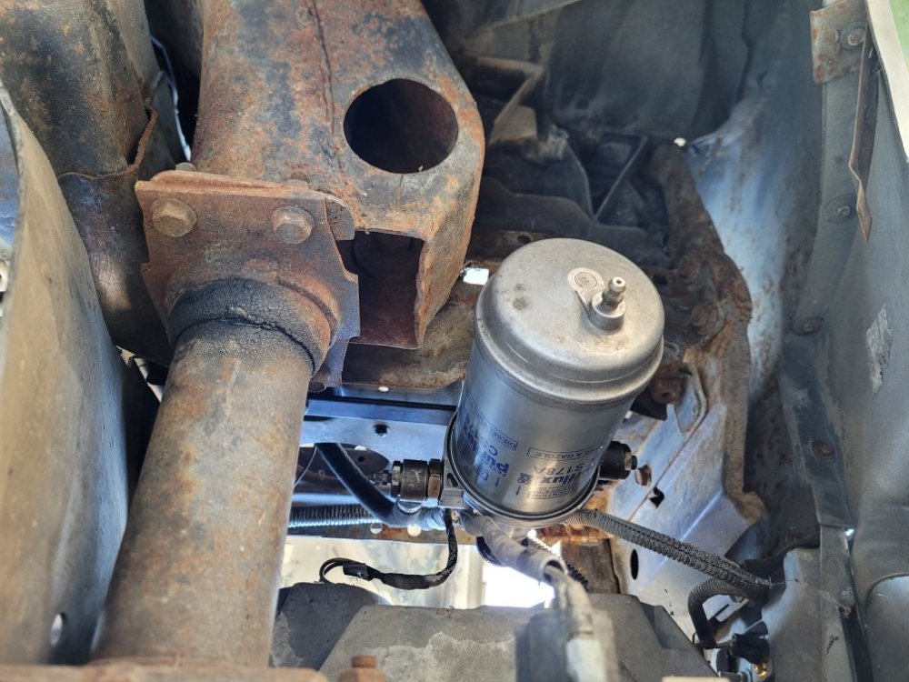

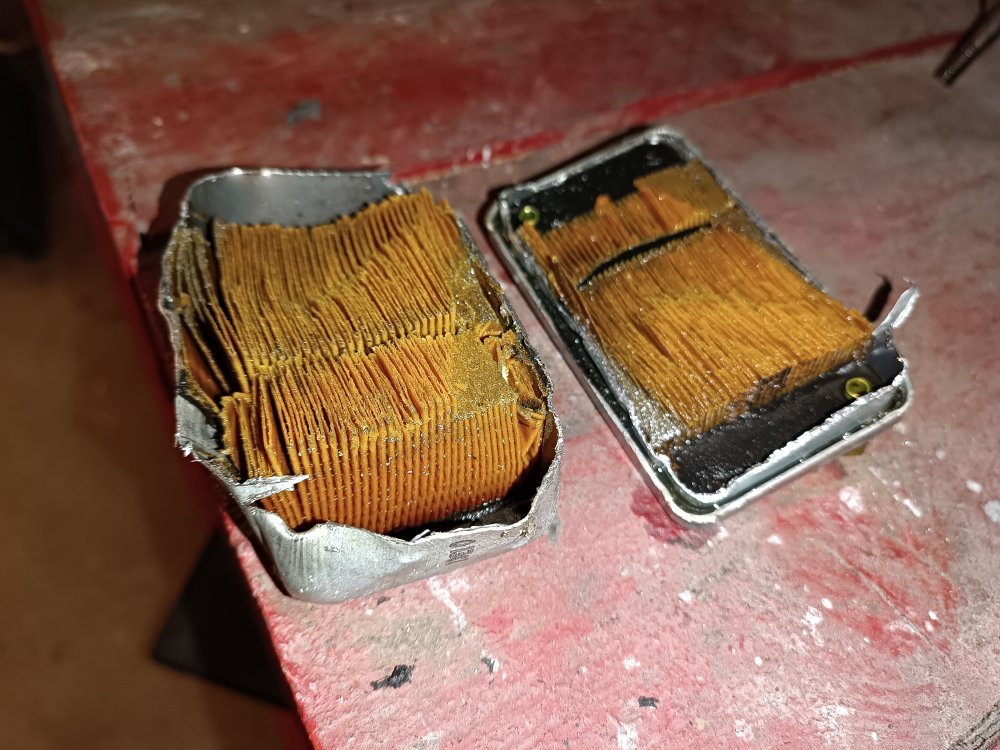

  23. Donc au final : supression du filtre GM d'origine. La filtration ne se fera plus qu'avec le filtre de R25.
  24. Je ne pense pas après si c'est le cas il va falloir me fabriquer un "shunt" pour virer le filtre GM... Avec 2 raccords femelle de deux tailles différentes bien sur pour l'entrée et la sortie du filtre reliés par une simple durite. ( Je ne veux pas couper les tuyaux rigides d'origines présents sur la voiture )
  25. C'est fait ! J'ai installé dès le début un filtre et décanteur de R25 Diesel. Du coup le filtre d'origine, installé après, fait uniquement office de "second filtre".
