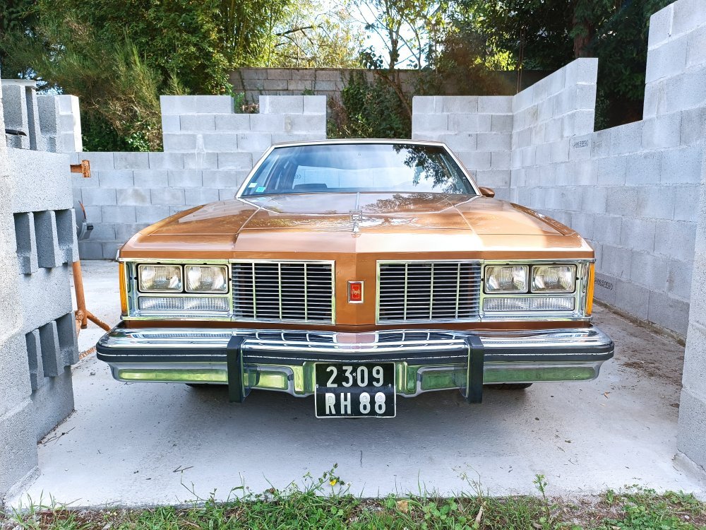

  3. Bonjour à tous ! Je n'ai en réalité jamais présenté officiellement ma Delta 88 de 79. Vous avez pu la voir dans le sujet de sa sœur de 80, ou dans un sujet ou je souhaitais la vendre. En réalité, je lui préfère largement l'esthétique de la 80, plus carrée, moins torturée et à l'avant plus "fin", mais la 79 reste magnifique. Je l'ai achetée pour "remplacer" la 80 lors de sa réfection carosserie, achetée avec des soucis mécaniques ( fonctionnement moteur erratique ), elle était par contre bien plus belle et présentable que sa soeur. Contrairement à ma "80" celle ci est une vraie US importée, elle est, contrairement à l'autre, équipée du bloc d'origine "D". À l'époque achetée avec une injection défaillante comme la plupart des V8 Diesel, j'ai fini par m'y mettre... Donc : - dépose, test et réglage des 8 injecteurs ( oui réglables sur le bloc D ). Résultats un des injos était taré à 400 bars au lieu des 125 prévus... Une fois remontés, déja une nette amélioration ! Mais toujours un ralenti parfois foireux. - donc dépose et réfection complète de la pompe, défaut récurent visiblement, le joint du régulateur part littéralement en lambeaux... Résultats : elle tourne aujourd'hui comme une horloge suisse ! Un véritable plaisir... Je l'utilise tout les jours pour mes trajets boulot, et autres, ce qui me laisse le temps de refaire tranquillement ma 80… Conso dérisoire, plus de fumée, ces V8 Diesels n'était en réalité pas si mauvais, bien au contraire... J'ai bien sur comme d'habitude ajouté un séparateur d'eau sur le circuit ( bloc filtre de R25 ), plus difficile à "caler" sur une 79 Enfin bref, je comptais la vendre mais je vais finalement en profiter un certain temps maintenant que j'ai eu le temps de me pencher sur ses soucis ! C'est trop plaisant ! Dans un second message, je vous posterai des vidéos montrant la différence avant / après les travaux sur l'injection !

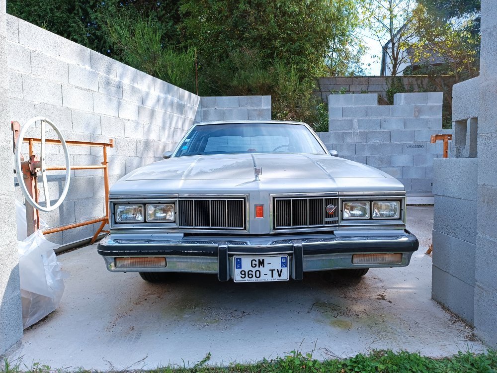

  19. Bonjour à tous ! Quelques nouvelles de ma Delta 88 Diesel, équipée de son merveilleux V8 5.7 Diesel ! 😁 Et bien elle fonctionne toujours aussi bien ! Ça démarre au quart, ça roule au top, ça ne fume pas et cela ne consomme pas ( pour un V8 US...) Assumant sans broncher la fonction de véhicule principal vu que ma Mercedes est actuellement en panne un jour sur deux 🤪 Enfin bon, logiquement, sa cousine germanique étant remise sur roues ( pour un certain temps j'espère... ) j'ai décidé de l'arrêter pour longtemps... En effet, ci joint les photos de l'engin, avec les conséquences de plus en plus visibles de la peinture lidl d'un précédent propriétaire ! Donc oui... Au bout d'un moment faut arrêter les frais... La corrosion commence à attaquer d'un peu partout. Donc c'est décidé, je m'attaque à une remise en état de tout cela, avec mes propres moyens ( de prolo... ) Je vais essayer de faire de mon mieux... Hop dans le garage et c'est parti ! Affaire à suivre donc, je vais faire au mieux pour, cette fois, lui offrir une robe de qualité... Elle le mérite bien ! À suivre donc, restauration en cours...
