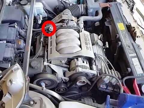

  4. Ça c'est la sonde de température pour le calculateur, celle pour la jauge se trouve sur la pipe d'admission entre l'injecteur et le boîtier papillon côté tablier. Si tu trouves que les 60° correspondent à la température du moteur, vérifie que le calorstat est toujours présent ou pas bloqué en position ouvert.
  5. Peut-être que ma sonde de T° a été changée par la mauvaise, vérifie que la sonde ait bien la tête grise et non noire :
