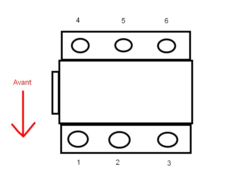

    Salut à tous ! Merci avant tout pour vos réponses. J'étais occupé ces derniers temps et je n'ai pas eu le temps de vous répondre. J'ai fait un test de compression et voilà ce que cela donne : 1 : 9.5 2: 9.5 3: 9.5 4: 11 5: 10.5 6: 11 Les compressions ne sont donc pas trop mauvaises, j'ai eu un doute pour le cylindre n°1, la première fois il m'a indiqué 8 bar puis 9.5 au deuxième passage peut-etre que j'avais mal sérré l'embout du compressiomètre ? Parcontre en démontant les bougies, la n°6 était imbibée d'huile et puait fortement un mélange essence/huile : De plus j'ai remarqué que le reniflard de la culasse 4,5,6 crachait de l'huile dans ma boite à air : Mon problème viendrait-il du cylindre n°6 ? Merci d'avance !
