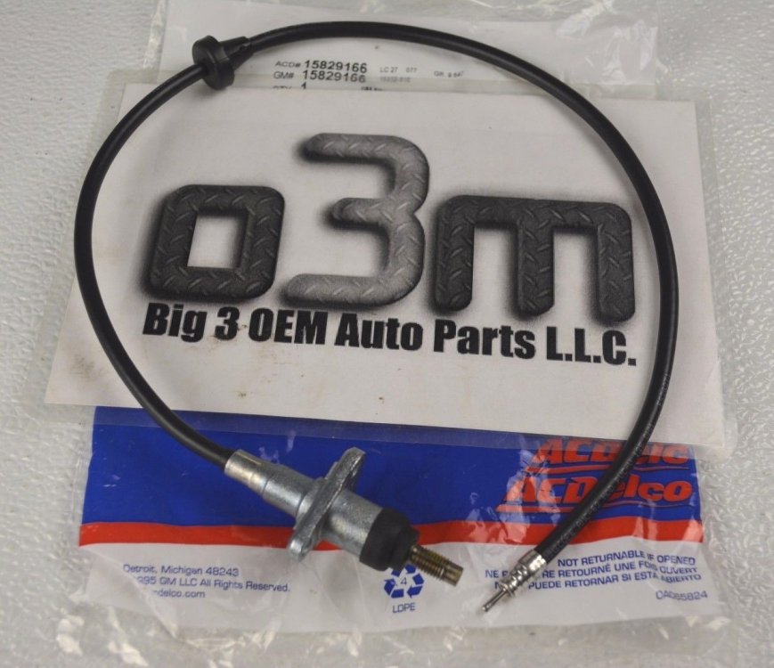

J'avais des doutes au départ sur son sérieux mais en fin de compte, j'avais tort!! Dans l'après midi qui a suivit mon appel, il s'est occupé de mes problèmes! Voici ce à quoi devrait ressembler la base de l'antenne : Et donc sur mon embase d'antenne, il me manque le caoutchouc noir, la tige filetée et évidemment l'antenne... Il m'a commandé les mâchoire pour le frein à main, l'antenne et le cache plastique ou est placé l'antenne qui est cassé! Par contre, j'aurais des questions : Je souhaite acheter des pièces en prévisions des premiers entretiens, filtre à huile, filtre à essence,... Sur Rock auto, je ne sais pas trop quoi commander, tellement il y a de références différentes à des prix totalement différent également... Ainsi qu'un logo Chevrolet pour l'avant vu que celui qui est en place est abimé... J'ai trouvé celui ci qui a l'air de correspondre : https://www.ebay.com/itm/00-06-Chevrolet-Tahoe-Gold-Front-Grill-Bowtie-Emblem-NEW-GENUINE-GM-12335633/331765470692?fits=Year%3A2005|Make%3AChevrolet|Model%3ATahoe&hash=item4d3ec355e4:g:xEcAAOSwQapavZNH Je cherche également un manuel d'atelier soit papier ou sous CD, j'ai trouvé celui sous format numérique, cela m'a pas l'air mal : https://www.ebay.com/itm/Chevrolet-Tahoe-2000-2001-2002-2003-2004-2005-2006-Factory-Service-Repair-Manual/173297464443?hash=item285955747b:g:5zsAAOSw8oxavICM Qu'en pensez vous??? Je vous remercie par avance de votre aide!!

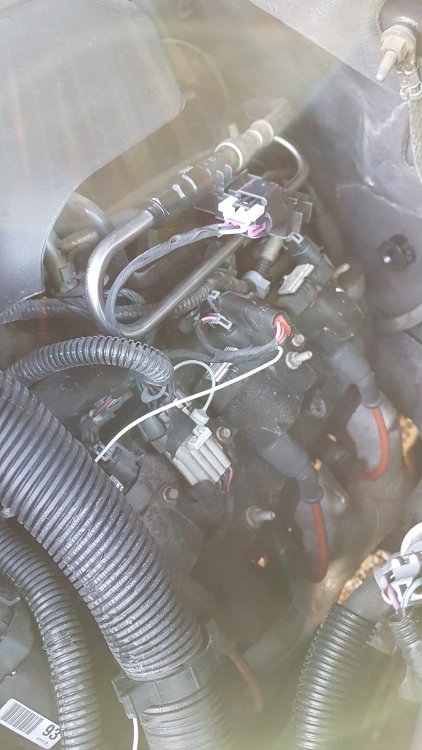

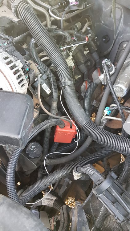

Voici des nouvelles fraîches du Tahoe, Il roule toujours aussi bien, c'est un vrai plaisir à chaque fois que l'on se met à son volant!! Et en plus, il est devenu Economique!!! J'explique, la semaine dernière, j'avais pris rendez-vous avec un spécialiste en américaine : LSX Calibration (Alias Brice pour ceux qui connaissent) grâce à Mustang766 qui m'a donné ces coordonnées! http://www.lsxcalibration.com/E85-FlexFuel.aspx Pour passer mon Tahoe en FlexFuel comme les Tahoe qui sont sortis direct avec cette option. Et donc Brice s'est spécialisé entre autre chose dans ce genre de travaux. J'avais donc rendez vous avec lui hier matin. Il a commencé lorsqu'on est arrivé par branché son ordi sur l'OBII pour copier les paramètres du Tahoe. Ensuite, nous sommes montés dans son bureau et tout en buvant un petit café. Il a branché son ordi sur un écran TV pour nous faire devant nous les différentes modif sur l'ensemble des paramètres du Tahoe tout en nous expliquant le pourquoi. Il a débridé le Tahoe, qui était bridés à 171 km/h, désactivé tout les réglages pollution qui l'étouffait, optimisé la boite de vitesse également avec des vitesse qui passe nettement mieux!! Ensuite, il a installé le petit boitier qui d'origine sur les Tahoe FlexFuel se trouve dans le réservoir qui sert a optimisé la combustion du carburant suivant le mélange d'E85, ce boitier même se trouve relié au calculateur. Après avoir fait tout cela, il a copié les nouveaux paramètres dans le Tahoe via l'OBII. Après cela, tout en laissant son ordi connecté au Tahoe, nous sommes allé faire le plein d'E85 sachant que je suis arrivé avec le réservoir vide à la demande de Brice. Pendant le trajet jusqu'à la pompe, il a optimisé ses réglages sur le Tahoe suivant mes demandes. Maintenant, on ne sent plus ou presque plus les passages de vitesse lorsqu'on roule "normalement" et lorsqu'on réaccélére, il ne fait plus 4-2 mais 4-3 à part lorsqu'on met la petite pédale dans le fond! Ce qui permet d'avoir une boite qui s'use beaucoup moins vite !! Et j'allais oublier, d'après Brice, ma boite est renforcée, il m'a dit qu'à partir de 2005, sur les Tahoe, les boites ont été renforcée!! Donc, on a fait le plein, j'ai adoré faire le plein!! Pour la première fois le prix était inférieur au litres largement!!! 85 litres = 53 €!!! Puis on est revenu... Tranquillement (avec quelques petites accélérations...) jusqu'à son atelier. Il se comporte comme avant, toujours aussi puissant mais beaucoup moins coûteux en carburant!!! Et en rentrant hier, après avoir fait environ 210-220 km, j'ai complété le plein. J'ai mis 35 litres d'E85 pour seulement 20 € tout rond!! Ce qui correspond à un coût de 7 l/100 km pour un diesel!!! Mais avec un V8 de 300 cv!!!! Lorsqu'on fait le plein, cela dure très longtemps mais le montant en euros a du mal a monté.... J'ai vu un petit père hier qui faisait le plein sur sa p'tite Peugeot, et bien le montant en euro est monté au moins à une quarantaine d'euro pour une trentaine de litres seulement!! Je le voyais du coin de l’œil qui me regardait!! Je pense qu'il n'a rien compris!!

Je ne sais pas trop. . . Mais par contre, J'ai vu que J'ai un fil qui arrive sous cet espece de culot. Et J'ai trouvé l'autre jour un cache noir, j'ai pensé au départ à un cache de retro mais maintenant je penseque ce cache va ou J'ai pris la photo !! Il va falloir que j'étudie tout cela !!!
Salut les gars, Je viens de m'apercevoir d'une chose bizarre... J'ai un autoradio moderne qui a bien du mal a capté... Je pensais que cela venait de lui... Mais aujourd'hui, je me suis aperçu qu'il y avait un orifice en bas de la baie de pare brise côté passager... Est ce que c'est l'emplacement de l'antenne radio??? Et donc aujourd'hui, je n'ai aucune antenne radio de visible... Je demande car j'ai eu un Chevrolet Captiva auparavant et l'antenne radio se trouvait dans le custode arrière. Ah oui, 1,95 m (presque 10 cm de plus que le Tahoe)!!! Pour ma part, j'ai prévu de faire un grand garage... Un jour mais je ne sais pas encore quand... Je suis charpentier de métier. Mais malheureusement même si je suis toujours dans le bâtiment, les matériaux coûtent cher!!

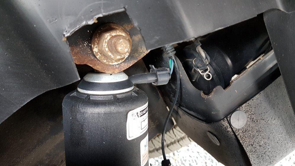

Pour le frein à main, j'ai eu un problème du même style sur la Riviera. Je le règle nickel pour le CT. Je passe nickel le CT et là, j'ai l'idée de réessayer mon frein à main et là, mon câble écourte!! J'en ai commandé un neuf l'année dernière mais il est toujours pas monté... C'est clair que sur une boite auto, cela ne sert pas à grand chose. Pour ma part, je l'utilise parfois lorsque j'ai besoin d'arrêter le véhicule dans une descente avec une remorque pour ne pas abîmer la boite. Sinon, le frein à main n'est jamais mis autrement. Pour le Magnaflow, cela lui fais un bruit vraiment sympas. Lorsqu'on est à vitesse constante, cela va. Mais c'est vrai que si on a à accélérer, décélérer souvent, cela peut devenir fatiguant... Voici en pièce jointe les factures que j'ai récupéré de 8 dernières années (total : 7647,93 €) et encore ils m'en manquent. Je n'ai pas celle des amortisseurs et peut être d'autres choses... 0-TOUTES-LES-FACTURES - Copie.pdf
Ok, donc j'avais raison!! Merci! Donc, ils ont été changé récemment!! Au vu des factures que j'ai trouvé, je pense qu'ils ont été changés courant 2016. Ok, de toutes façon, je m'en sers régulièrement sur la Buick!
