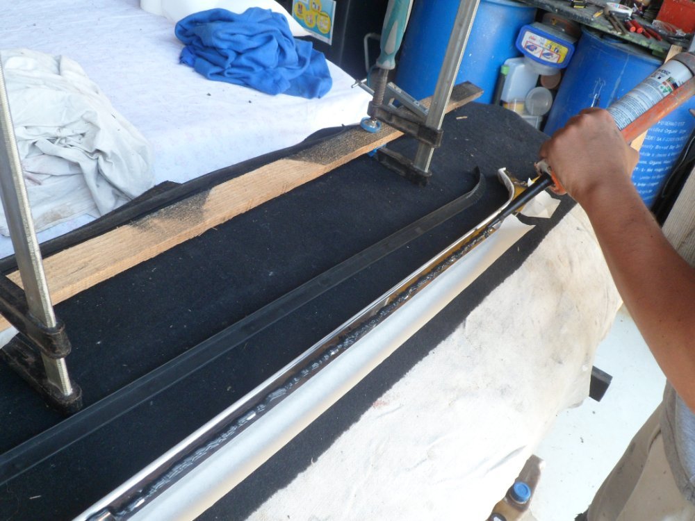

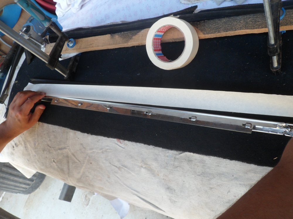

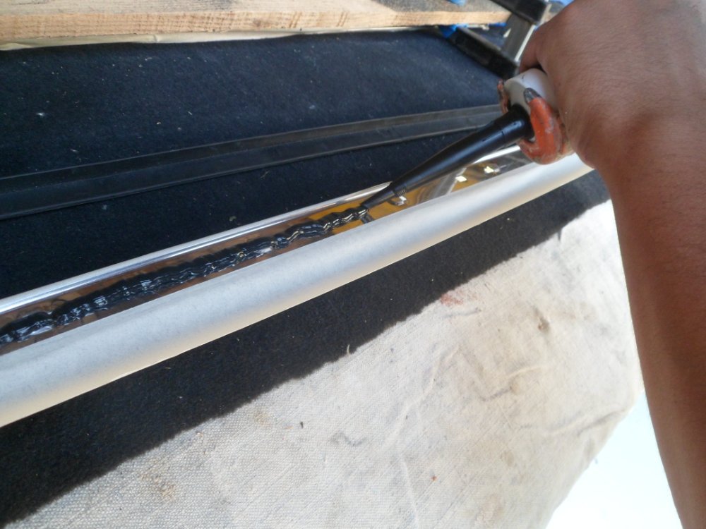

  4. Merci beaucoup benes67 ! Voici la suite des photos . En même temps de faire la calandre , et après avoir terminé la calandre on a travailler sur le toit du garage , puis du plancher d'une pièce , ... et donc pour l'instant j'en suis la sur les travaux de la Buick . Et comme depuis le week-dernier j'ai l'aile de la Cadillac d'un collègue pour y travailler dessus , je continuerai sur la Buick une fois l'aile de la Cadillac de terminé . Et avant de la remettre dans son garage , elle a eu droit a un petit lavage Et pour la première fois elle a droit a sa nouvelle housse que mes parents m'avais offert pour mon anniversaire Puis je me suis fait un petit cadeau , une pub d'époque de ma Buick que l'on pouvais trouver dans des magazines . L'envers de la pub buick Daté de Décembre 1968 pour le nouveau modèles 1969 Et je me suis trouvé le vinyl d'époque de " Sir Mix A Lot " avec la chanson " My Hooptie " , dont sur la jaquette c'est une Buick Electra de 69 , et le clip vidéo de cette chanson et tourné avec cette Buick . Et donc oui , j'ai acheter ce vinyl uniquement par ce qu'il y a ma Buick dessus et dans le clip Donc voila c'est a peut prés tout , je mettrai la suite quand j'aurais fini l'aile de la Cadillac

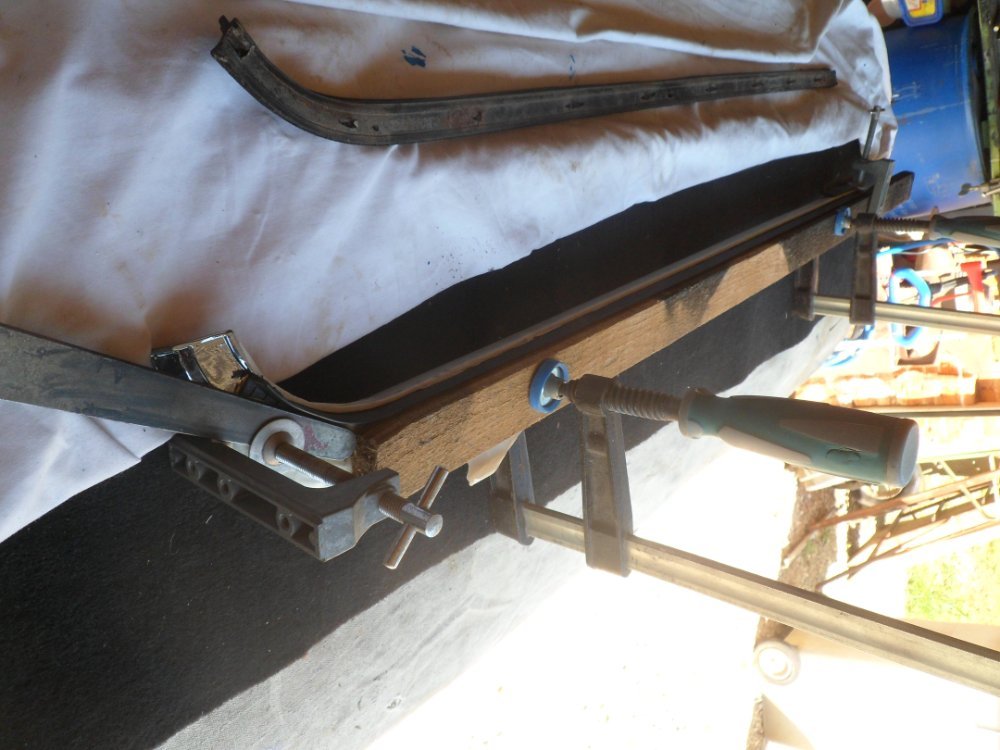

  14. Bonsoir a tous , voici la suite des photos sur la calandre . Je ne sais pas pourquoi , a l'époque ils avaient fait deux trous dans la calandre ( peut être pour des phares additionnel ? ) , puis ils ont mis des bouchon / capsule pour boucher les trous qui sont bien visible . Et peut être en perçant , ils on tordu le bas d'une des calandres vers le bas , tout en faisant une bosse sur l'emprunte du bouchon /capsule On voit bien que ce n'est pas droit La calandre est en zamac , et ce n'est pas vraiment une matière souple . Et j'ai quand même voulue essayer de remettre a plats la partie bombé de l'emprunte du bouchon pour par la suite remettre toute la partie basse droite et bouché le trous pour revenir comme d'origine . J'ai réussi a un peut diminuer la bosse , puis ensuite j'ai entendu un petit crac et une petite fente est apparu sur la partie bombé . Je n'arriverai donc pas a réduire la bosse et supprimé les bouchon , au risque de cassé tout le bas de la calandre . Mais je me suis quand même occupé de redresse la partie basse qui était bien tordu . Pour cela j'ai envelopper un liteau avec du film transparent pour facilité le démoulage , puis ensuite , par derrière , j'ai mis de la fibre de verre et avant que ça sèche j'ai installer mon liteau avec des serre joint Puis sur la deuxiéme calandre il y avait une cassure sur la partie fine du haut du phare , j'ai donc consolidé cela avec de la fibre , et j'ai aussi consolidé la partie avec le trous du bas de la calandre Puis ensuite application d'un mastic sur la fibre Et plus tard je repercerai cela pour remettre les bouchon . Ensuite maintenant que tout est poncé , protection des parties chromé , et la c'est repartie pour une étape longue . 3 h de protection par calandre . Pour cela j'ai pris du scotch fin dont je coupe au cutter ce qu'il dépasse sur un coté
