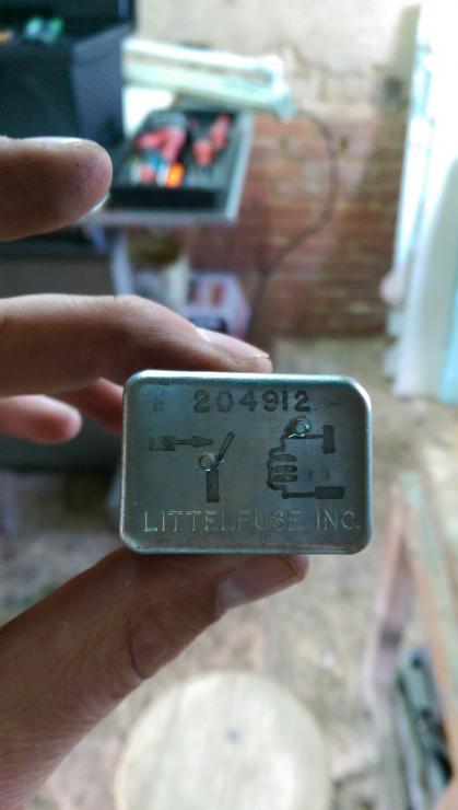

Le fusible c'était surtout pour avoir une protection court-circuit et bien sur le mettre en tête de ligne. Pour l'instant je l'ai repiqué avec une cosse mâle, directement sur un départ alimenté avec contact, (le départ auto-radio), je pense que ça fera l'affaire. Merci à tous pour vos réponses rapide !
Le plus important c'est qu'il fonctionne. Mais alors fusible ou pas fusible ? Et si oui quelle intensité ?
Je parlais effectivement d'ouvrir uniquement le starter, mais comme il fonctionne, ça n'a pas été la peine. Je pense avoir bien compris le fonctionnement du truc, (ça fonctionne comme un relai thermique finalement) mais ce que je trouve un peu bizarre, c'est que du coup le starter étant continuellement alimenté, il est tout le temps chaud ?
Problème réglé, effectivement il suffisait juste d'être patient. J'ai branché le starter en direct sur la batterie, je l'ai enclenché et effectivement il met environ une minute à revenir en position initiale, petit à petit. Je n'ai juste pas attendu assez longtemps hier. Juste une dernier question, jusqu'a présent, il était raccordé sur la boite à fusible mais sur une sortie sans protection. Est-ce que je le reconnecte sur le même ou est-il plus prudent de le câbler via un fusible ? Merci !
C'est un holley. Je vais l'ouvrir demain pour voir. Mais c'est étonnant quoi fonctionne sans être branché. A mon avis si une sonde et un régulateur ont été installé c'est qu'il y a une raison. Merci les gars.
Ce que je ne comprends pas c'est pourquoi il s'enclenche alors que le + est débranché ?
J'ai branché un cable en direct (de la batterie au pole plus du starter) et ça n'y fait rien ? Il ne se coupe plus, je suis obligé d'actionné le mécanisme à la main pour l'arrêter. Et pourquoi avant il me suffisait d'un coup de gaz pour le couper ? En tout cas merci de vos réponse super rapide, vous assurez ?

Salut les gars.. Bon ça y est j'ai fait ma première connerie. La petite histoire : j'ai un régulateur de vitesse sur mon ranchero qui ne fonctionne pas et qui n'est pas d'origine donc je me suis dit que j'allais le démonter. Je vire la télécommande du comodo, le soufflet qui n'était plus raccordé avec sa durite et dans le truc je sais pas pourquoi je débranche un cable relié au starter sur le carbu et ça : j'aurais pas du ! Voici la tronche du carbu (non d'origine car il n'est pas dans le car shop manuel que Phil m'a vendu) et surtout du starter avec la cosse débranchée (+), la masse est reliée : Donc évidement vu qu'il n'y plus rien de branché et ben le starter automatique ne fait plus correctement son travail. Il se met bien en route lorsque je démarre la voiture, en revanche il ne se coupe plus comme avant, lors du traditionnel coup de gaz. Ce que je voudrais comprendre c'est comment marche ce machin, qui à l'air d'être électrique. Il se trouve qu'il y'a sur tout le merdier de cable que j'ai retiré et que je pensais uniquement lié au régulateur (ouhh l'erreur), un truc qui semple être un relai ? Et aussi un bidule qui pourrait être une sonde ? Donc ce que je voudrais comprendre c'est comment fonctionne le starter, que lui faut t-il comme info pour fonctionner, pourquoi ne coupe t'il plus après le traditionnel coup de gaz comme avant (action purement mécanique ?) ? Comment le remettre en route dans un second temps, à savoir qu'évidement quand j'ai coupé les fils, j'ai fait ça relativement proprement en essayant de faire des repères sauf pour le connecteur du boitié de régulateur ou j'ai 3 fils blanc identiques que je sais pas dans quelle ordre remettre ? Pour expliquer ma boulette, pensant que le carbu était d'origine, j'ai retiré des connexions pontées à l'arrache sous le tdb me disant qu'elle servait uniquement au régulateur mais maintenant que je sais que le carbu n'est pas d'origine, je me dit que ce tas de cables et de "relai" "sonde" et ben ça sert au starter automatique. Merci de votre bonté, parce que la ça fait 3h qu'on essaie de refaire le chemin inverse et on séché, ça risque de se finir en "je dépose la tringlerie du starter proprement évidement et roule ma poule" !
