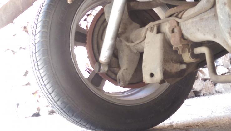

En réalité trouver de l'outillage en pouce n'est pas un soucis puisque le magasin où j'ai acheté la boulonnerie en avait aussi en pas US (concessionnaire John DEERE) Ca va pas être evident d'expliquer sans photo, mais l'axe de l'entretoise et l'axe du silentbloc n'ont pas le même diamétre. Le boulon d'orgine avec donc deux diamétres, le plus gros non fileté coté tête de serrage (pour l'amarto), le plus petit, fileté coté pont (pour l'entretoise). Le boulon en 14 coresspondant quasiment à la partie non fileté ou s'enfile le silentbloc de l'amorto (mesuré au pied à coulisse), j'ai juste un petit peu de jeu du à l'usure de ce dernier, je pense qu'avec un neuf ca passera parfaitement. De plus l'avantage d'avoir un diamétre plus gros me permet d'annihiler le jeu au niveau du point d'attache à cause du trou déformé par l'ancien boulon. Et déformer les hexagones, sauf si la voiture repart aux US et que le gars n'a pas de métrique ok, sinon faut vraiment que ca soit un gros cochon ... Donc à priori, pas de soucis pour le prochain changement d'amortisseur ! (faudra juste repercer au bon diamétre les nouvelles entretoises, si elles doivent être changées.)

Bon et bien problème résolu. Eric à eu la gentillesse de m'envoyer quelques pièces, dont les entretoises ! Je t'en dois une merci encore. Je n'ai pas pu récupérer les anciens boulons, filetage trop abimés, du coup j' en ai racheté en 14x100 avec les rondelles qui vont bien. J'ai pris une taille un peu plus grosse que l'origine pour corriger l'orifice sur le pont qui n'était plus vraiment rond. Donc j'ai percé un poil plus gros pour arrondir le truc et que le boulon passe sans qu'il n'y ai vraiment de jeu. C'est répartit comme en 72', ça ne couine plus de l'arrière, maintenant faut que je m'attaque à l'avant avant que ça casse aussi !

J'ai mesuré à l'arrache tout à l'heure, et comme ça l'entretoise faisait un bon 2cm de large, pour un diamètre d'environ 3cm, ça à l'air de coller. Je t'envoie un MP !
Je vais tenter un resserage de l'amorto qui est encore en place, on verra si ça change quelque chose. Ok pour le démontage roue au sol, je vais faire ça ! Effectivement le filtrage est bien amoché, mais ce qui m'embête c'est que le boulon à une forme un peu spécifique au niveau de la tête, il n'a pas le même diamètre sur toute sa longueur, pour je pense, s'adapter au silentbloc. Merci les gars, je comprends un peu mieux le truc, je vais mettre les mains dedans demain, je suis en vacances, ça tombe bien !
La je suis d'accord, mais le ressort est lui encore un peu en contrainte non ? Est ce que quand je vais retirer l'amortisseur, le ressort ne va t'il pas se relâcher trop nerveusement. Si tu veux quand je lève tout l'arrière de la voiture au même niveau avec des chandelles, je constate que : -La roue gauche touche le sol (l'amorto étant déconnecté c'est le ressort qui pousse la roue au sol) -La roue droite ne touche pas le sol (j'imagine que c'est grâce à l'amorto qui empêche le ressort d'être complément lâche ?)
Non non ce n'est pas un combiné, ils sont indépendant on le voit un peu mieux sur cette photo : Mais si tu veux, y'a quand même un peu de résistance dans le truc, ça me parait compliqué de le remettre dans l'axe à la main, mais ça peut se tenter... Je vais partir sur ta solution d'entretoise souple, je vais nettoyer-graisser-serrer à fond et on verra ce que ça donne. Merci Achille et les autres !
Ca m'arrangerais bien cette solution. De la vieille chambre à air j'ai ça sous la main, donc facilement faisable. Par contre j'ai une vielle question à 10 balles. Quand je lève la voiture au cric, le ressort pousse la roue au sol, pour refixer mon amortisseur gauche c'est pas dur, il suffit que l'axe soit en face du trou, ça je peux le faire au cric. Mais pour démonter l'amorto droit ? Comment je peux savoir quand l'amorto n'est plus en contrainte, pour éviter de le prendre en pleine tronche ? Un deuxième cric "européen" sous le pont et je lève au feeling ?
Ok, merci les gars c'est bien ce que je pensais. Et une entretoise de la même taille mais en caoutchouc, vous en pensez quoi, je pense que ça pourrait supprimer les bruits, à moins que ces derniers, ne soient uniquement du à un mauvais serrage. Si vous voulez, quand je fait bouger la voiture, je vois bien que l'ensemble de la fixation ne bouge pas en même temps, en gros l'amortisseur ne reste pas exactement au même niveau que la partie du pont sur laquelle il est relié.
Non car quand je fais gigoter l'amorto qui ne tient que pas sa partie supérieur, plus de bruit. Et quand je fait le test en demandant à quelqu'un de fait bouger le benne, je vois bien qu'il y'a du jeu dans la fixation du bas et que c'est le métal contre métal qui fait du bruit, d'ou mon idée de retirer l'entretoise ou de la remplacer par une autre mais souple ...
