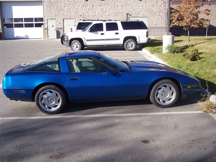

    Imaginez, vous êtes passionné par les corvettes et plus particulièrement par les C4. Une tite photo pour vous mettre en appétit. Vous souhaitez en acheter une de 93 par exemple. Déjà 18 piges qd même mais toute en fibre, elles sont très resistantes. Moteur Alu modèle V8 LT1 de base 300CH qd même. Et pourquoi pas en boite 6 manuelle bien sur et pourquoi pas au maxi 20.000kms. Un rêve ??? Et bien non Figurez vous qu'un pote me demande de remettre en route pour un autre pote, une corvette de 93 identique à celle de la photo. une corvette que ce proprio a acquis en 97. La belle avait 4 ans. Et bien ce gars la. Il l'a fait !! Il l'a laissé pourrir depuis 97 jusqu'au we dernier ou je suis aller la chercher sur plateau pour la remettre justement en route. Et là, dans mon garage, à contempler cette caisse. Je me rends compte que j'ai une perle rare entre les mains mais pas à moi. 17.000 KMS Boite 6 manuelle. Comme neuve. LES BOULES QUE J'AI Elle devrait être à moi !!!!!!!!!!!!!!!!!!!!!!!!! Voila, je voulais vous faire partager ma haine contre ce gars qui a laissé sa vette pendant toutes ces années à moitié à l'abris dans un garage à moitié fermé. Moi, je vous dis, entre nous, qd elle sera sur pied, pour sur, je vais me faire plaisir à son volant avant de lui remettre ses clés à ce gars. !
