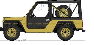

    Rien à voir avec une rodéo mais plutôt ça! Ultra rare Jeep PONCIN

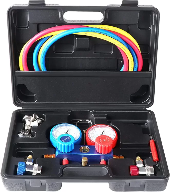

    climatisation

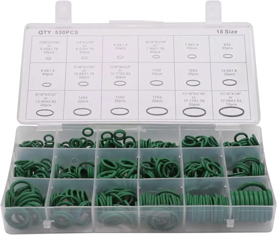

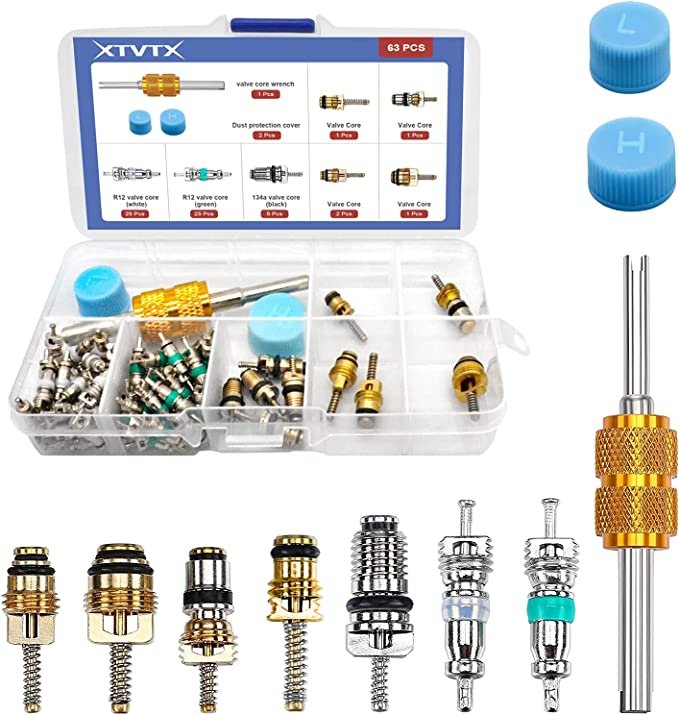

    Petit complément a l’usage de ceux qui voudraient bricoler eux mêmes leurs clims : - pour le kit de manos, bien prendre un modèle avec les raccords rapides démontables. En vissant les raccords rapides au bout des tuyaux on intervient sur les clims (relativement) modernes au R134a. Sans les raccords rapides, les tuyaux se vissent directement sur les raccords des vieilles clim au R12 ; Les raccords rapides rouge et bleu, pour le R134a, sont en bas sur l’image. Si les raccords rapides sont sertis sur les tuyaux : inutilisable sur les clims au R12. Acheter les raccords rapides à part, revient plus cher que de prendre un kit complet. - prévoir de prendre un lot de valves : la plupart des fuites se situent à ce niveau ; - un lot de joints toriques verts "special clim" peut s’avérer utile ;
