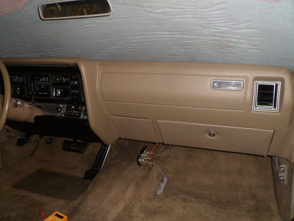

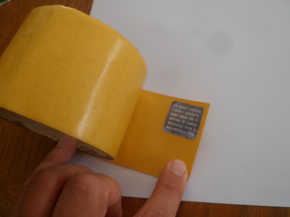

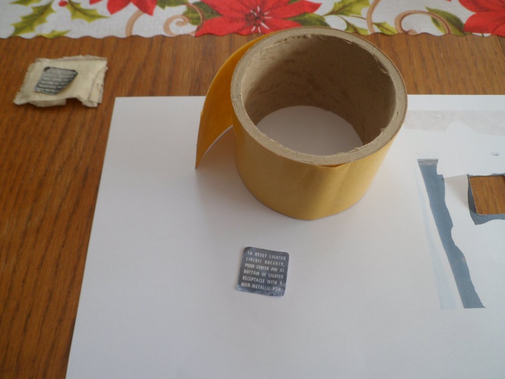

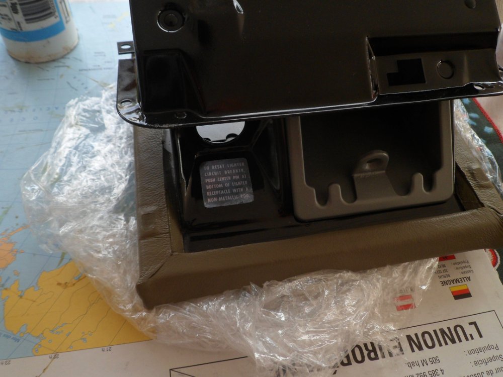

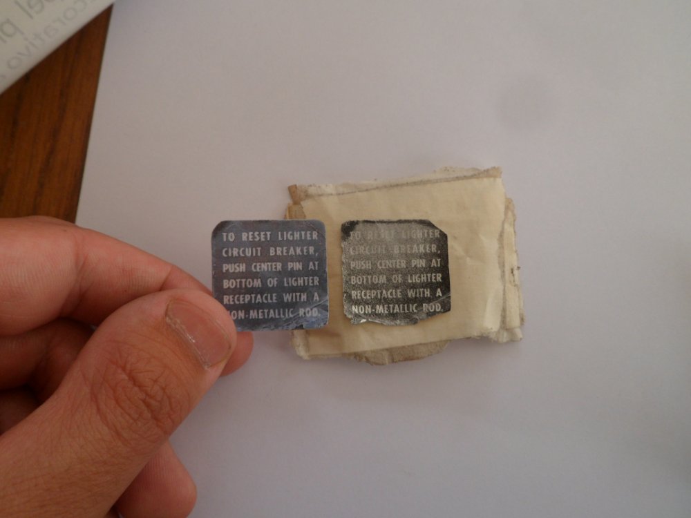

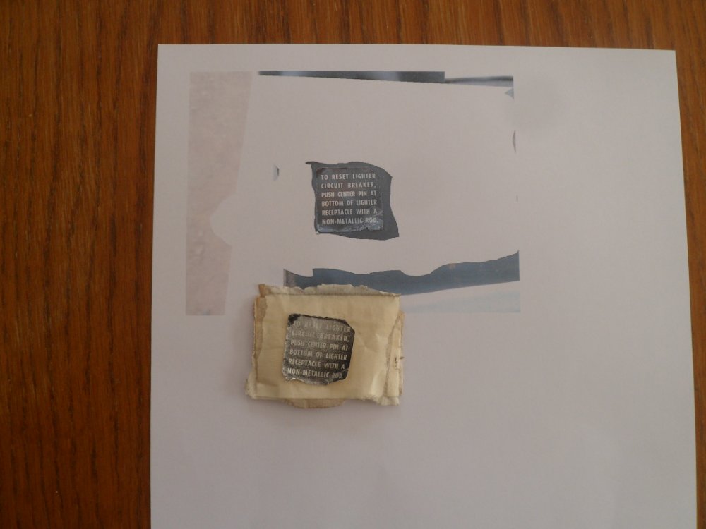

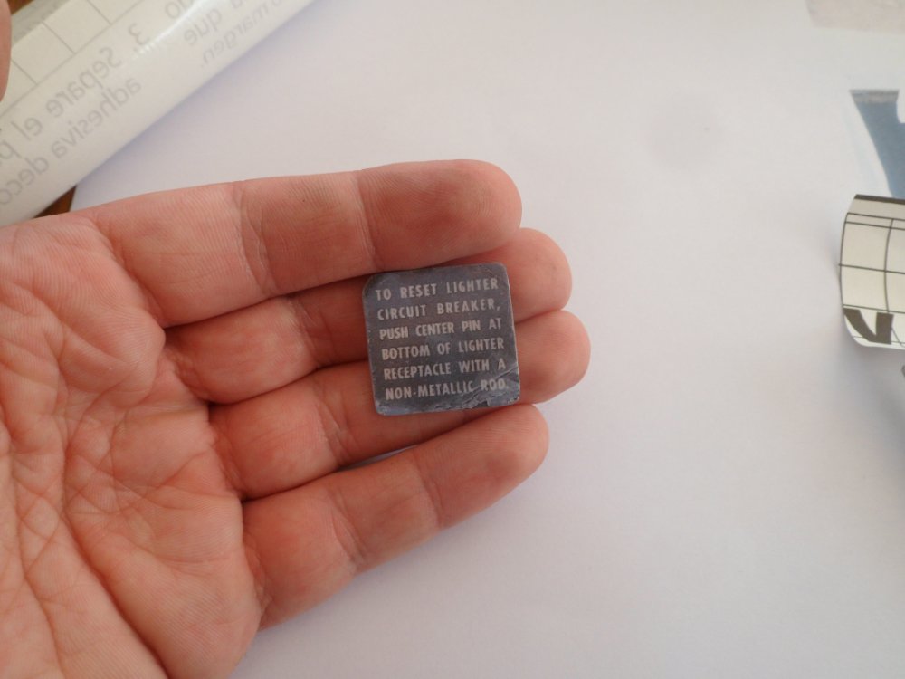

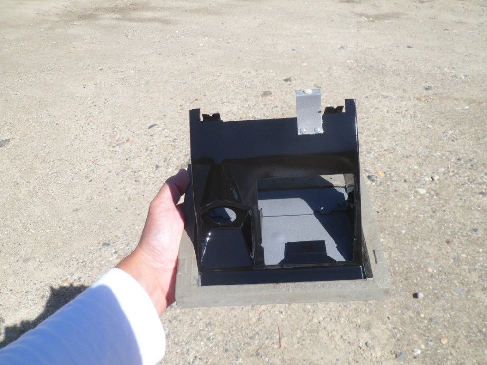

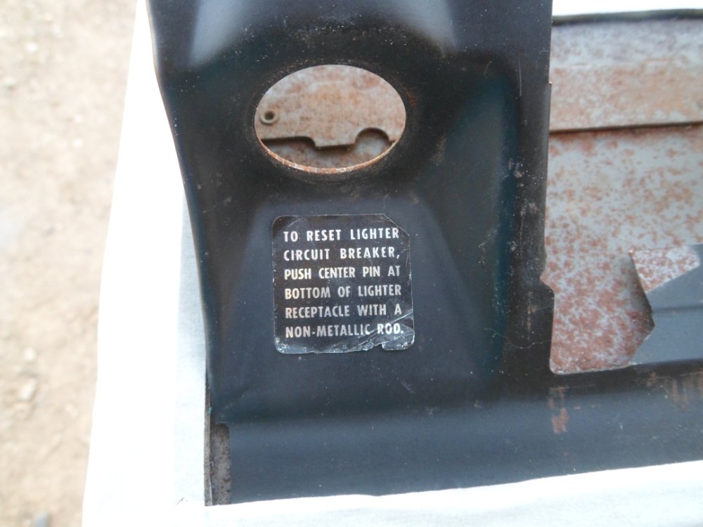

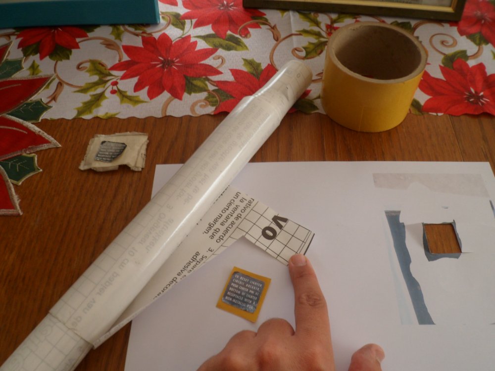

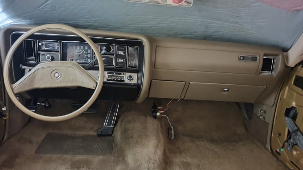

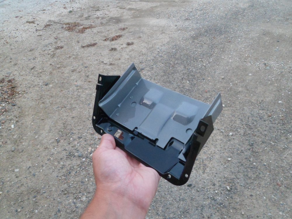

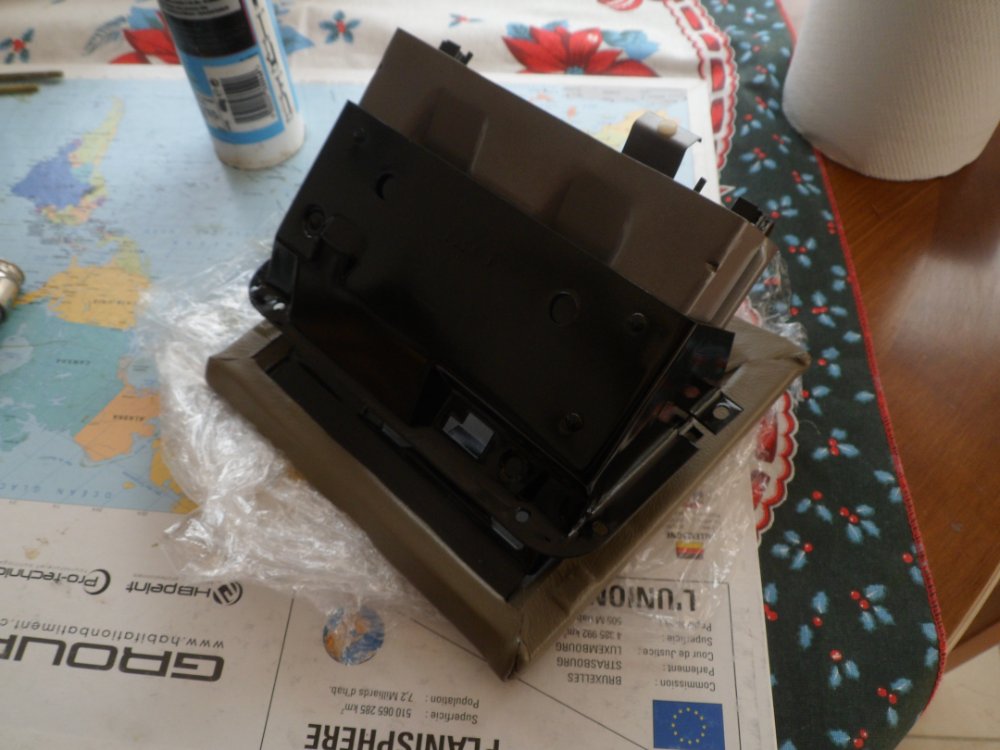

Au tour de l'autocollant , par rapport a une photo que j'avais fait au cas ou , j'imprime l'autocollant a sa taille d'origine ( 2,6 cm ) , et je le reproduit . Je ne sais pas pourquoi , le fond noir très clair par rapport a l'origine , pourtant mon imprimante vas bien et l'encre aussi . Découpe et mise en place sur du scotch double face très fin Puis re découpe et mise en place d'un adhésif brillant incolore par dessus Mon autocollant est prêt Et mise en place , le noir de l’autocollant est clair , si j'en trouve en neuf je le changerai Donc la porte du cendrier / allume cigare est maintenant terminé et sera prête a être remonté , enfin il restera a trouvé un produit pour l'allume cigare pour bloqué la tôle sablé tout en gardant le coté continuité pour que le 12V passe . Et entre temps la peinture de la charnière , compas et vis de la boite a gant a séché , donc remontage Et comme l'autocollant d'origine était en bon état , j'ai appliqué un film brillant transparent par dessus pour le protégé Puis remontage au tableau de bord1 point -

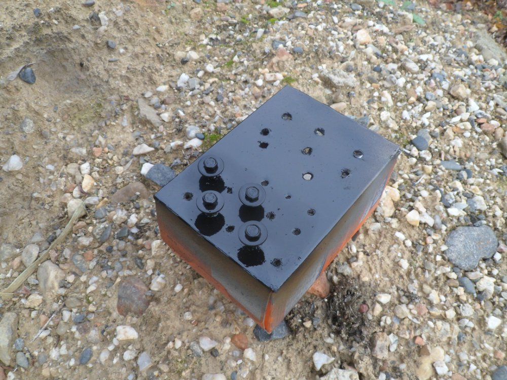

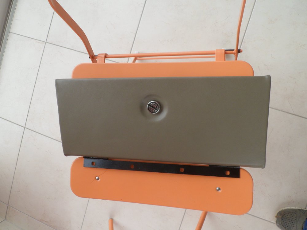

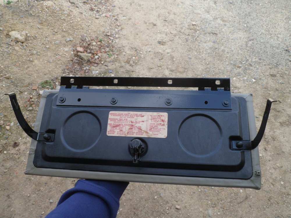

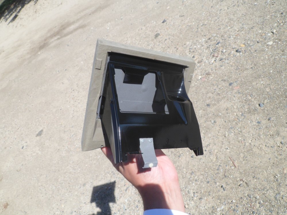

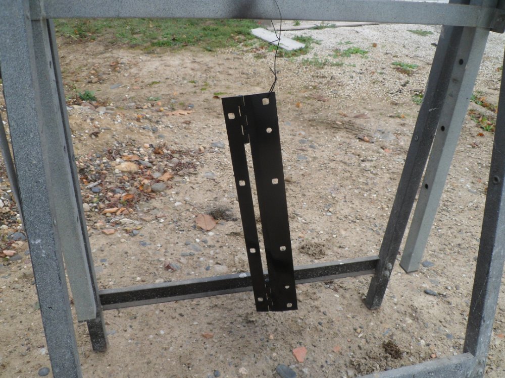

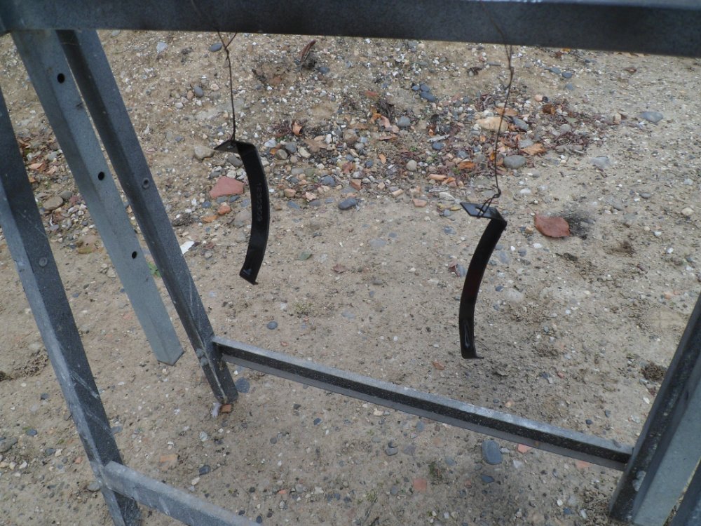

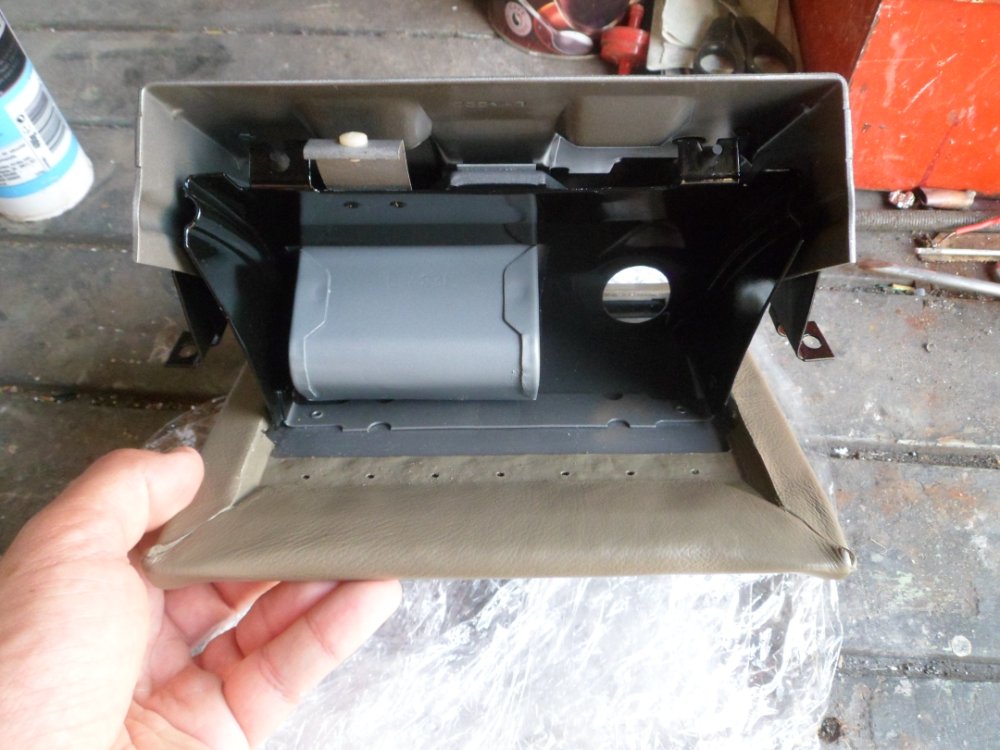

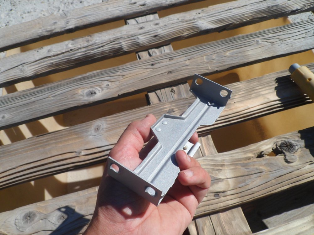

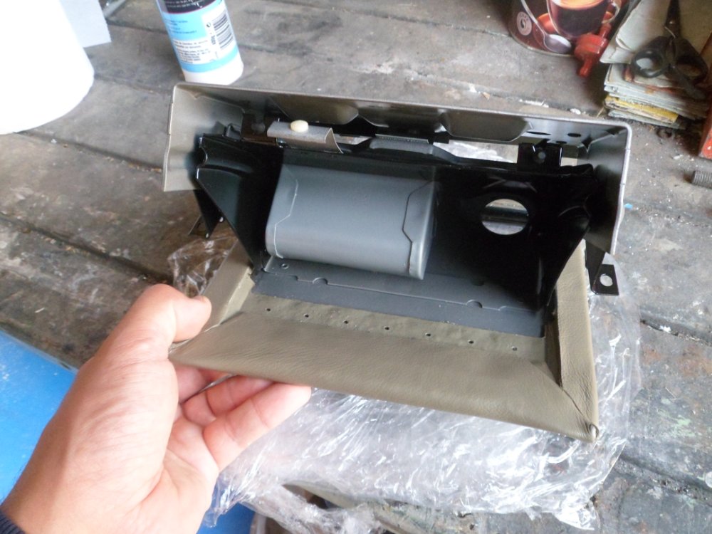

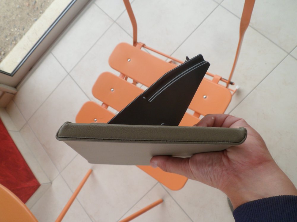

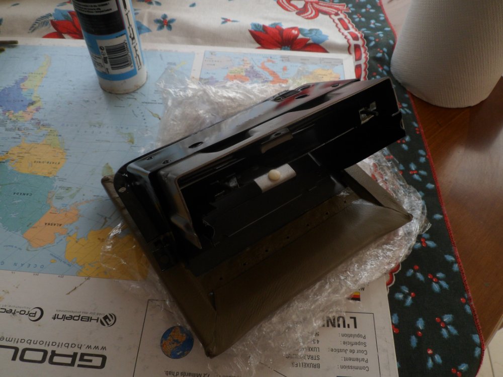

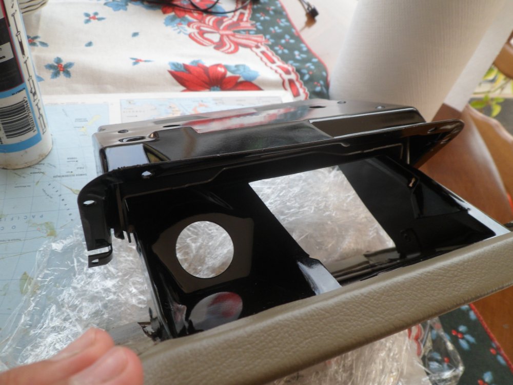

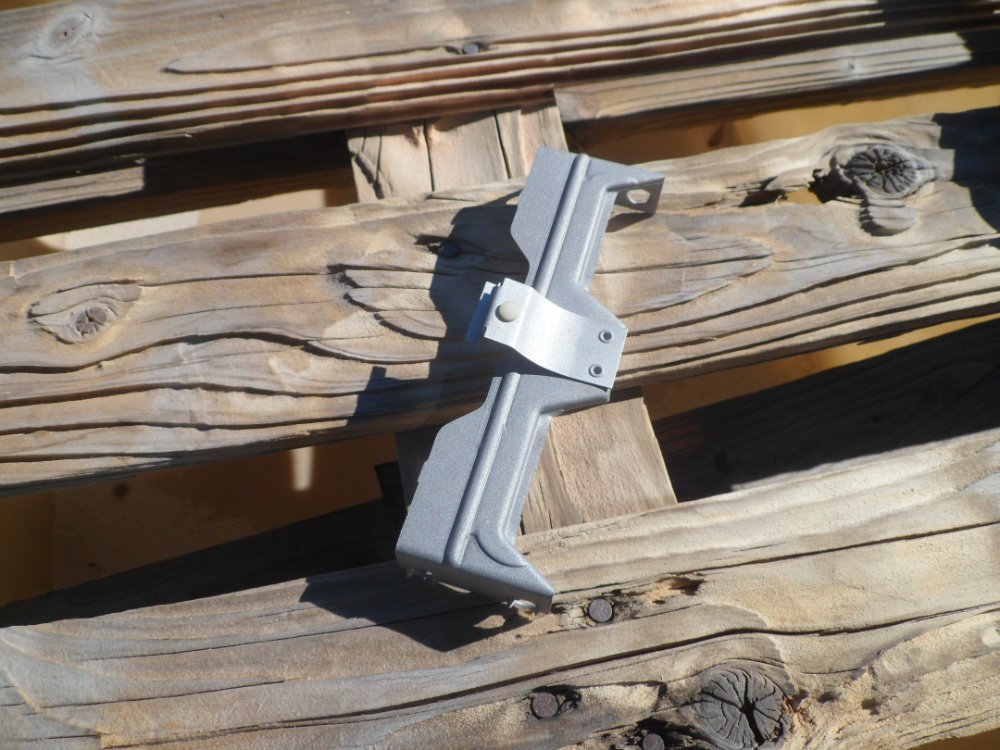

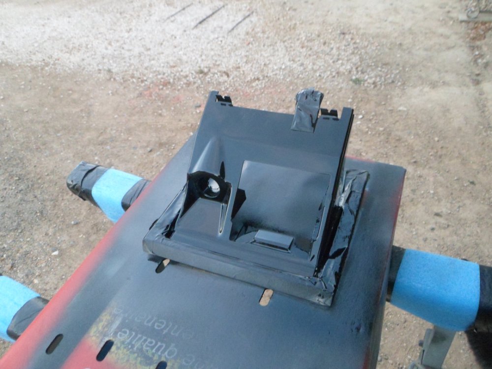

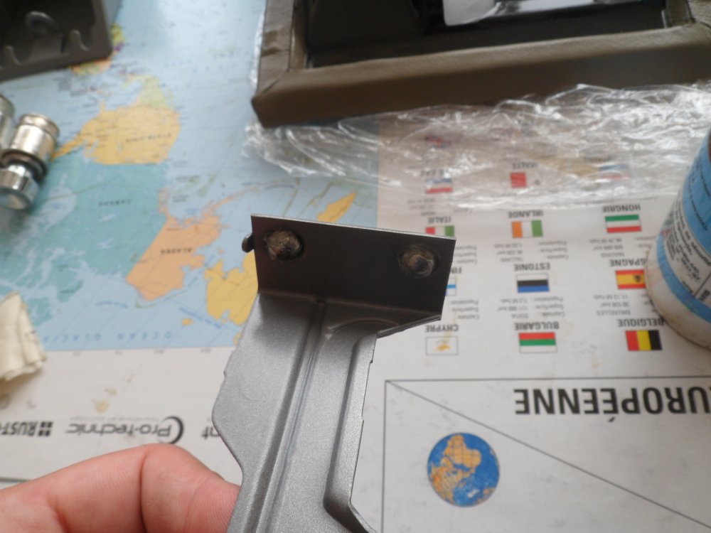

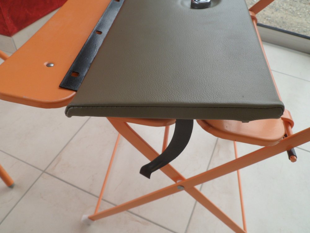

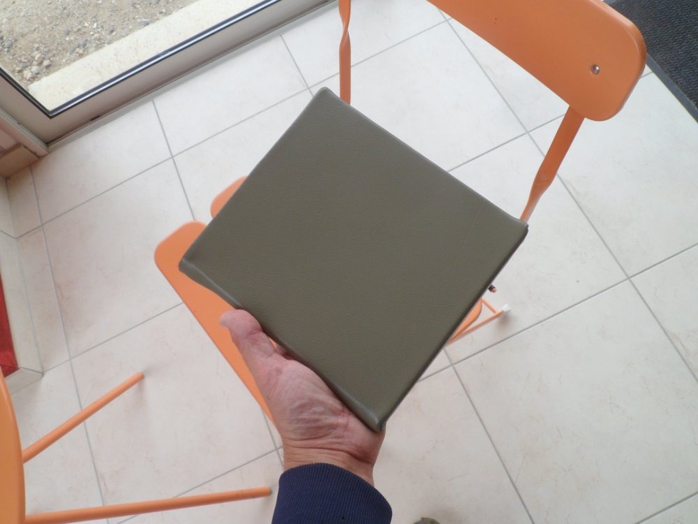

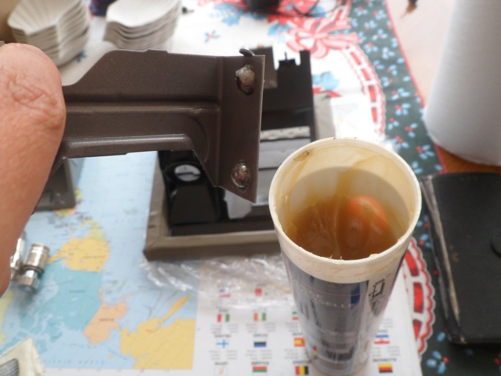

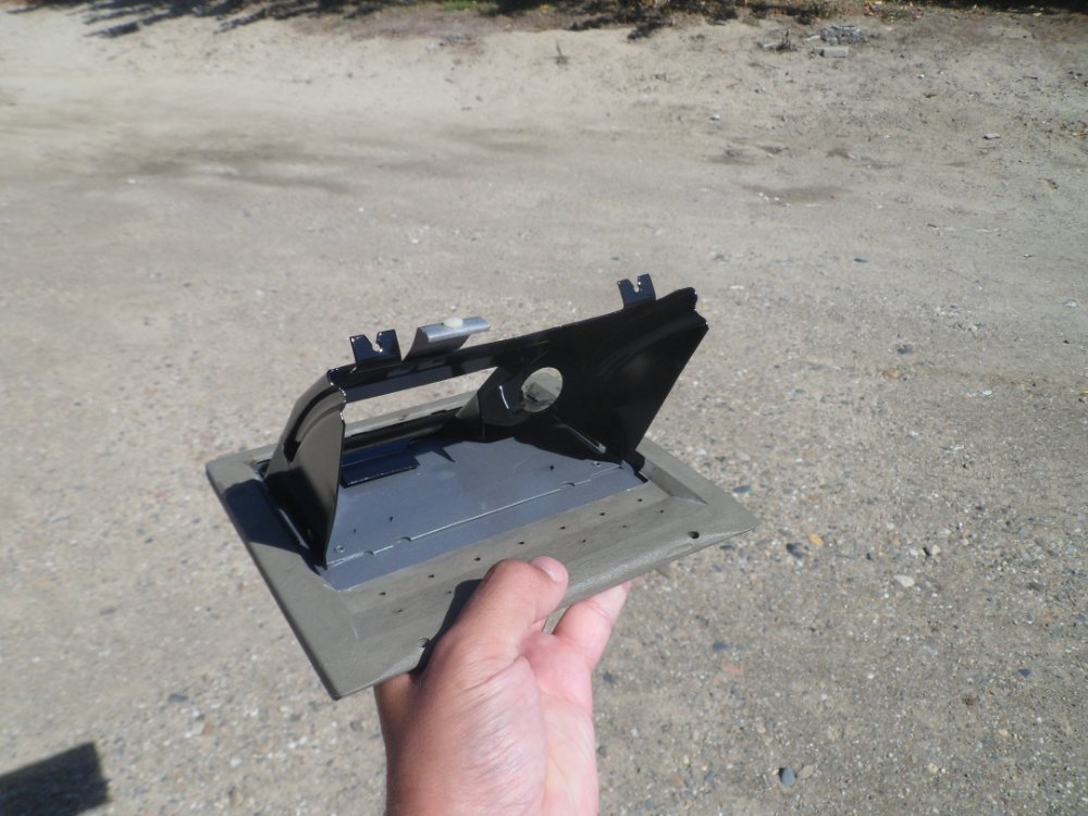

Puis ensuite le sellier m’appellera pour me dire que tout est prêt Et je suis donc aller le récupéré Avec une belle surpiqûre pour les retours Mais avant de remonté tout ça , démontage de la charnière et des compas de la boite a gant pour mise en peinture Puis le temps que ça sèche je m'occupe de la porte du cendrier pour le remontage L'autocollant qui a reçu du sable en sablant Graissage des billes de la glissière Et remontage de l'ensemble Et mise en place du cendrier1 point -

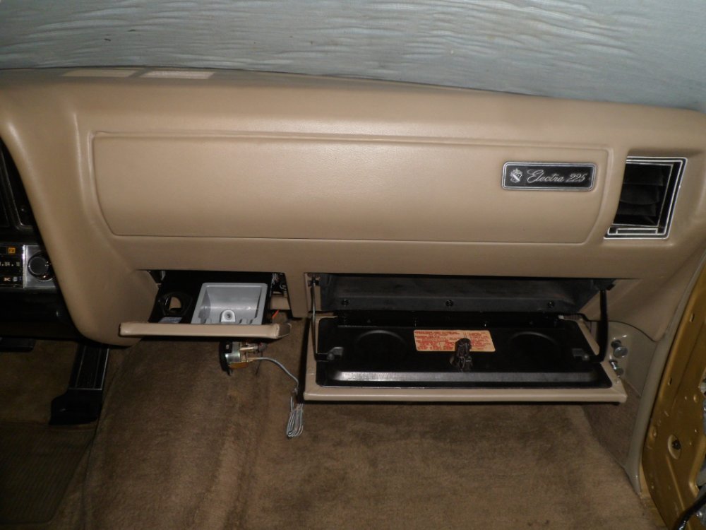

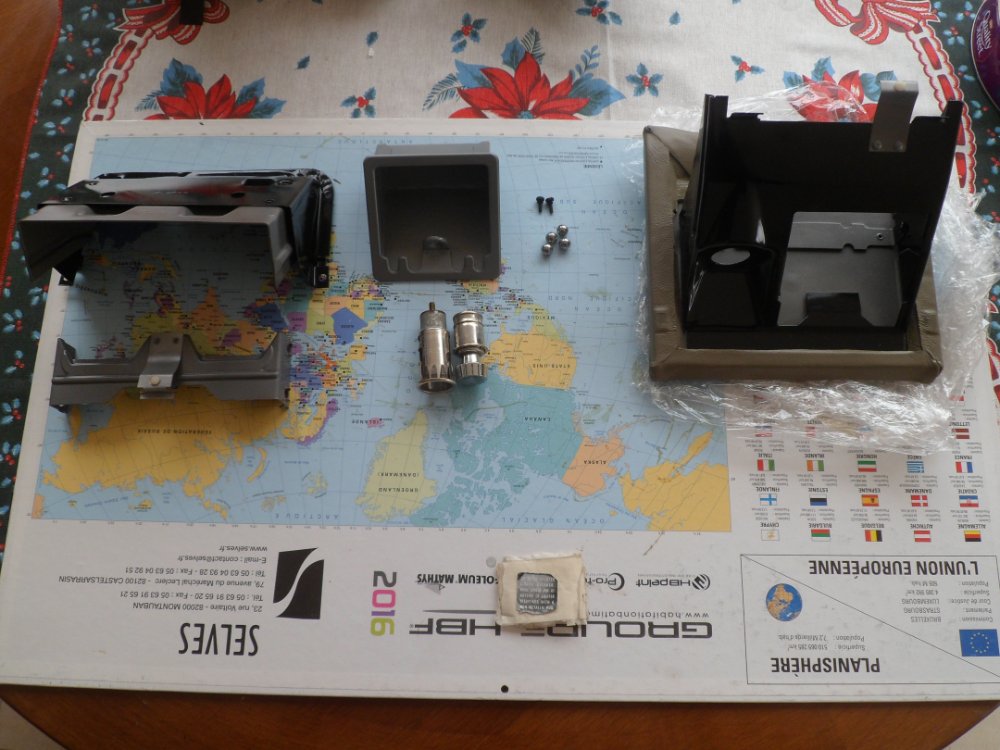

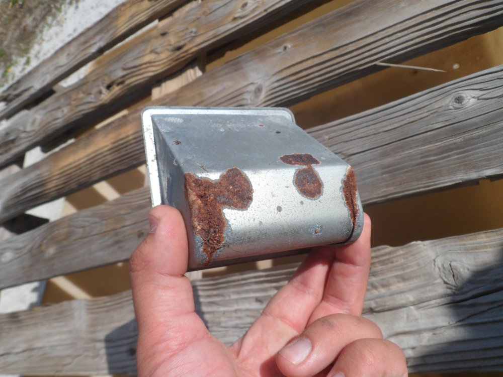

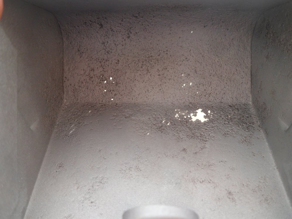

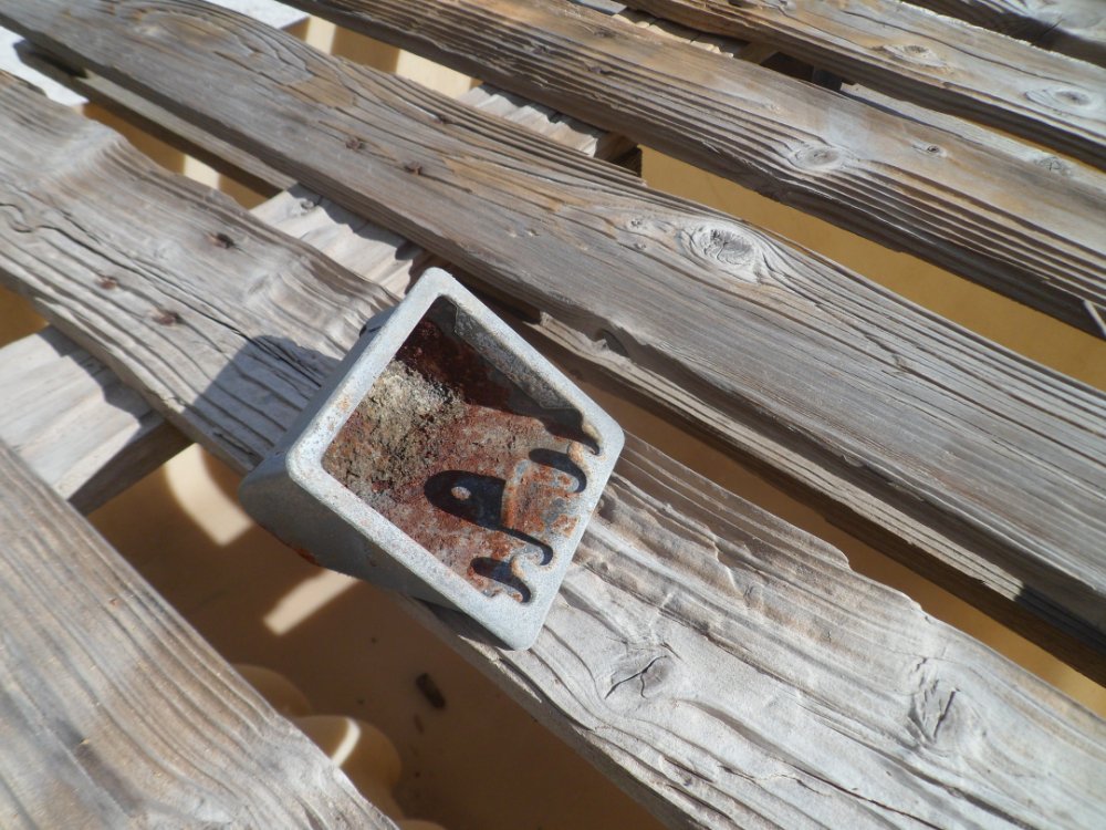

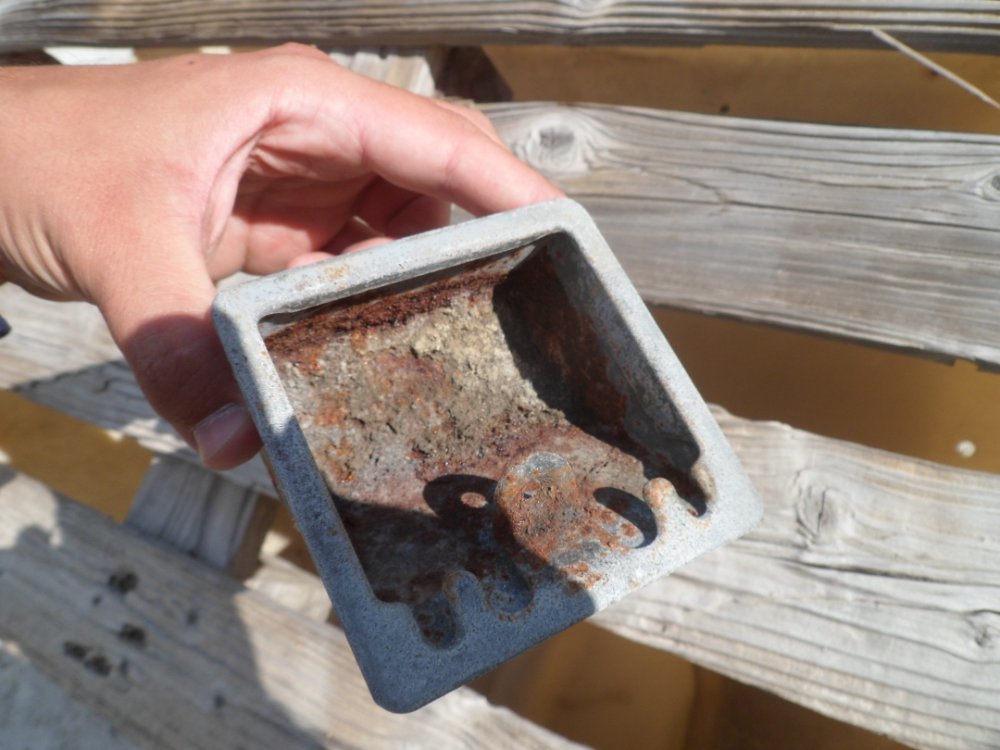

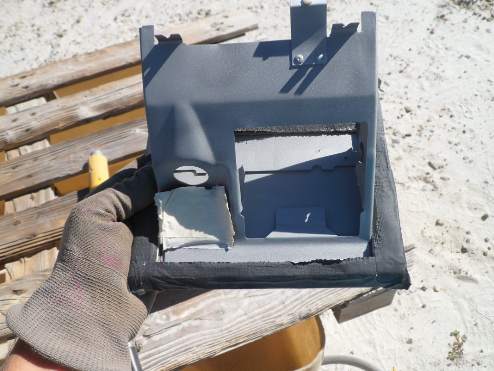

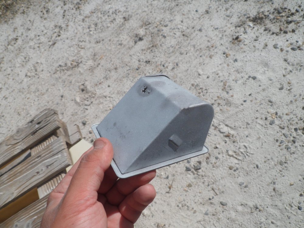

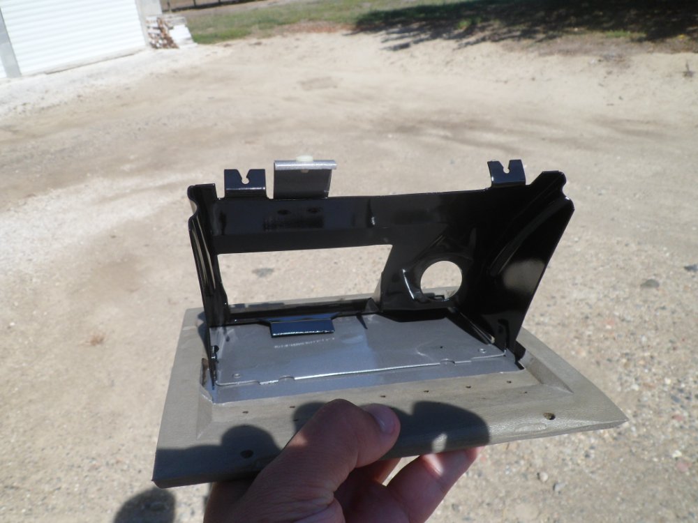

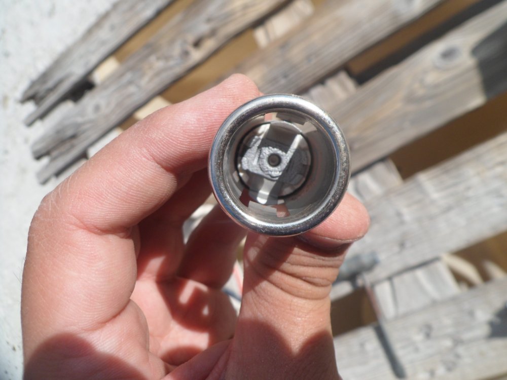

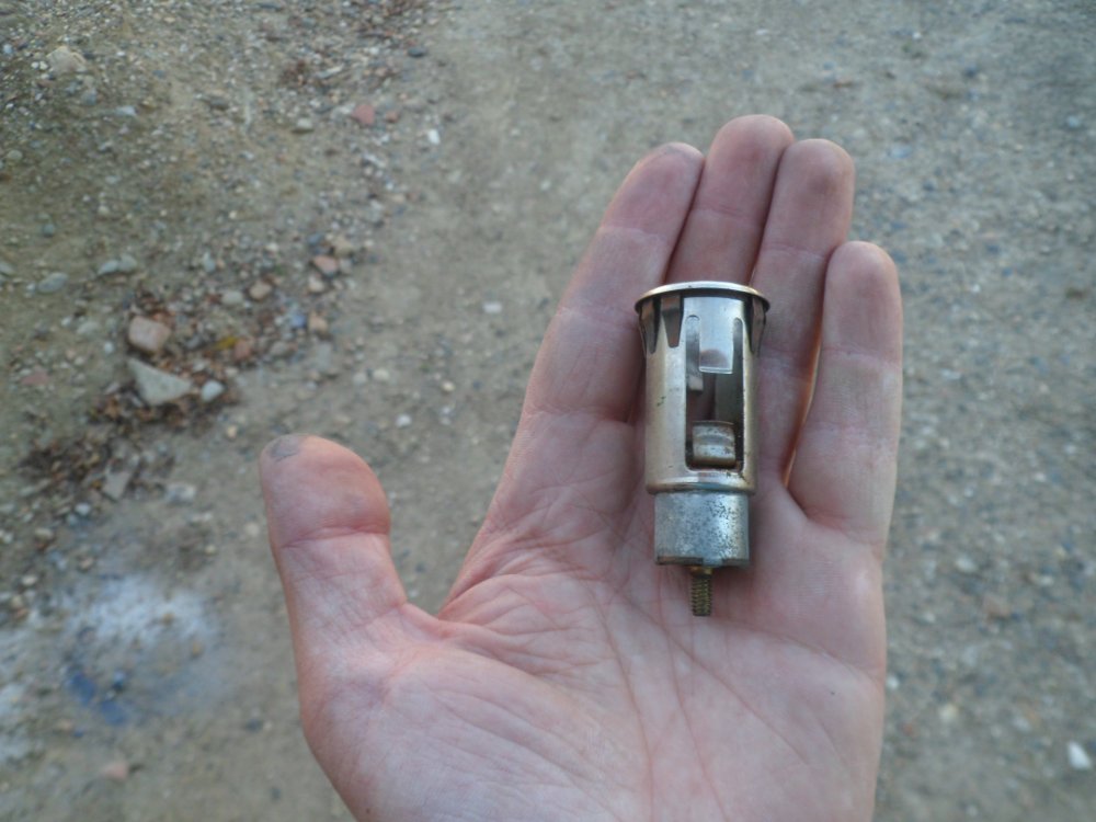

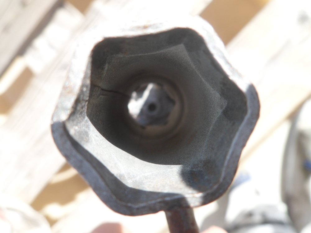

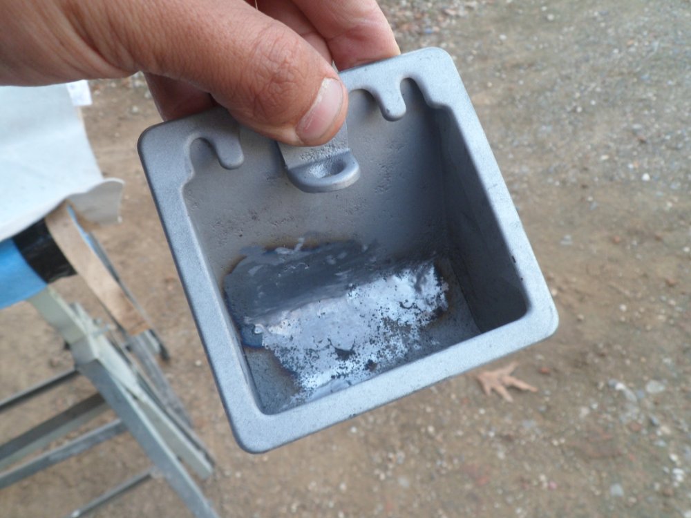

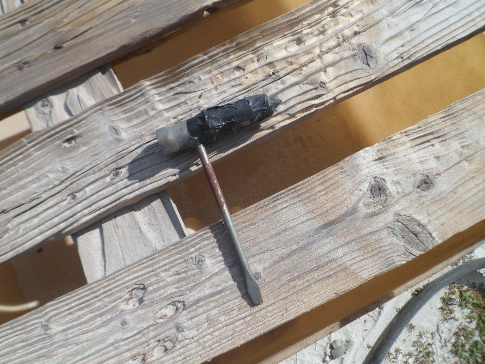

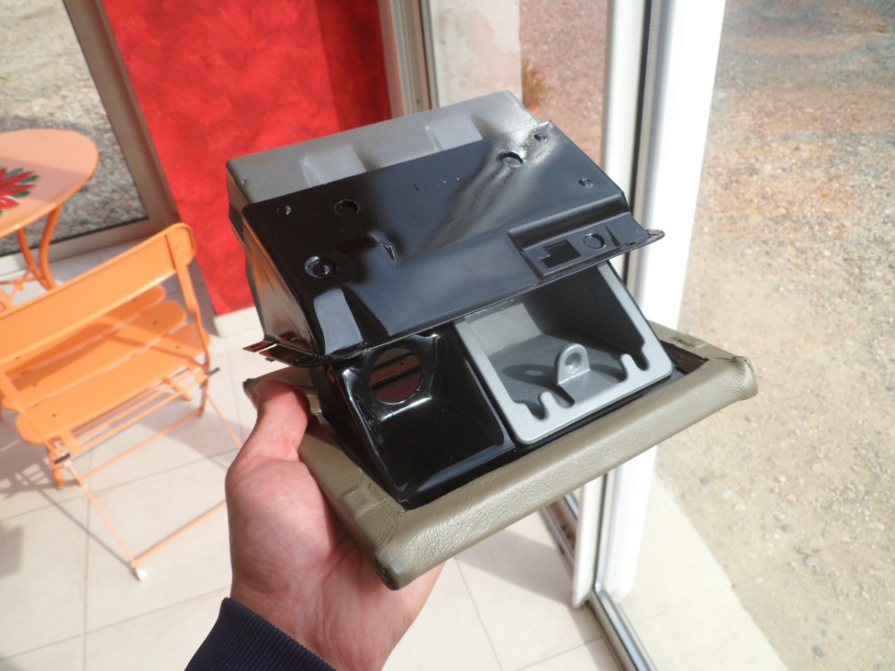

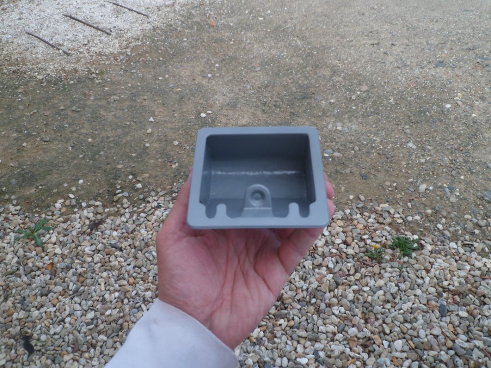

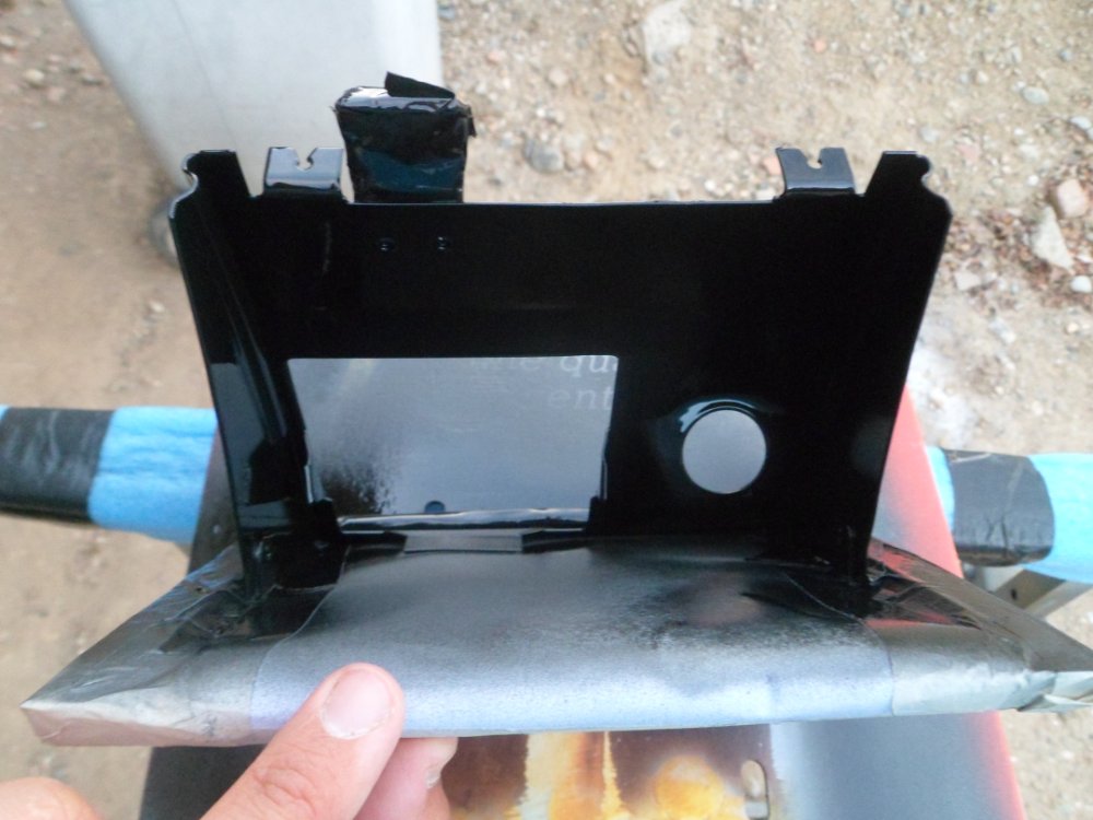

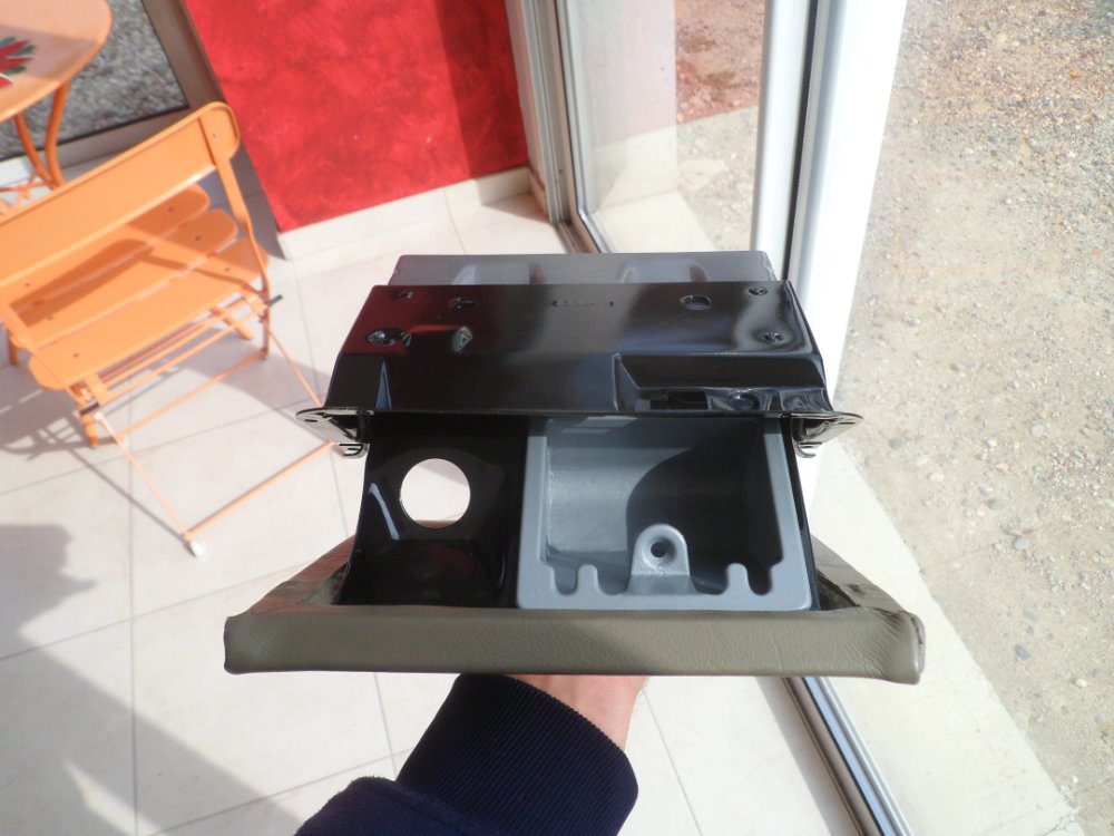

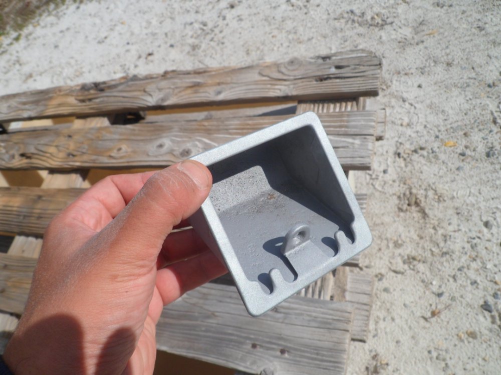

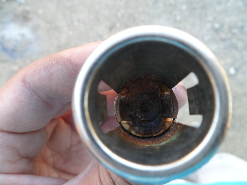

Bonjour , voila la suite . Donc par la suite , j'ai emmener les deux portes au sellier avec le cuir pour qu'il puisse recouvrir cela avec la cuir . Il restera pour la partie le compartiment du cendrier , a voir pour l'allume cigare qui ne fonctionne pas a cause de la rouille . Je ne suis pas fumeur , et même si une personne qui fume monte dedans , ça ne sera pas question de fumé a l’intérieur . Mais je tiens a ce qu'il fonctionne parce qu’a l'origine il était fonctionnel et parce que c'est bien utile pour mettre en charge le téléphone . D'aspect il est pas trop mal Mais a l’intérieur ce n'est pas la même histoire J'ai donc bien sur regarder si ça ce trouver en neuf , mais a par des modèles de maintenant je n'ai pas trouver de refabrique . Je décide donc de sablé l’intérieur Et pour ne pas abîmé le cerclage en alu , mon frère trouve l'idée d'y mettre une clef a bougie a l’intérieur et de sablé a l’intérieur Puis sablage Et une fois testé au multimètre , c'est bon la continuité est la et il est de nouveau fonctionnel . Mais par contre petite question . En effet ça fonctionne , mais la tôle est maintenant a la tôle nue . Et quoi mettre pour bloqué la tôle pour qu'elle ne rouille pas mais qu'il y est toujours la continuité pour que le 12 V passe toujours ? Si je met un vernis ou autre , le courant ne passera plus :/ Ensuite pour complété ce compartiment du cendrier , ben il me manque justement le cendrier , je ne l'ai jamais eu . Et le cendrier est présent dans ma deuxième Electra , et comme pour l'instant c'est de ma première Electra que je m'occupe , je le récupère . Avant de faire la photo je l'ai vidé , il était remplie a ras bord de mégot et d'une capsule de boite de sardine . Et malgré l'avoir vidé , une épaisse couche est rester dedans Sablage et surprise .. Il faut donc faire un peut de tôlerie pour ce cendrier Découpe d'une partie du fond de la cuve Soudure et meulage Puis ponçage et mise en apprêt Et comme cet apprêt est très proche de la couleur tôle d'origine que devait avoir le cendrier , j'applique un vernis satiné /mat par dessus Le cendrier est terminé et pourra être remonté dés que j'aurais récupéré les deux portes de boite a gant chez le sellier1 point -

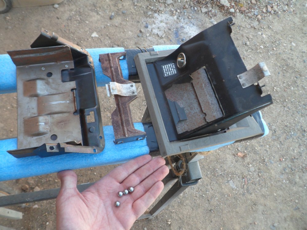

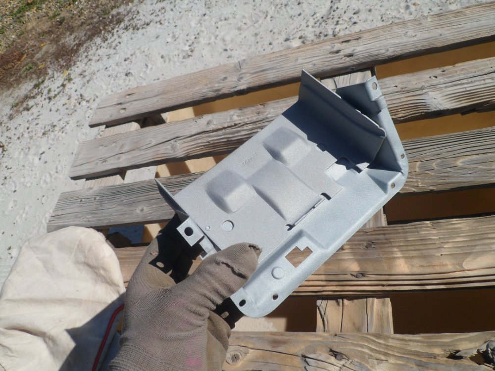

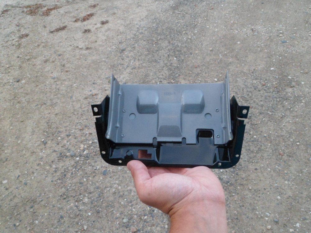

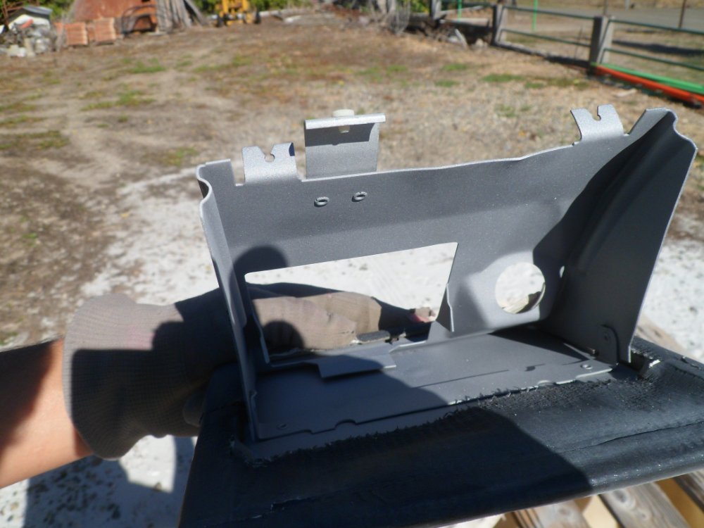

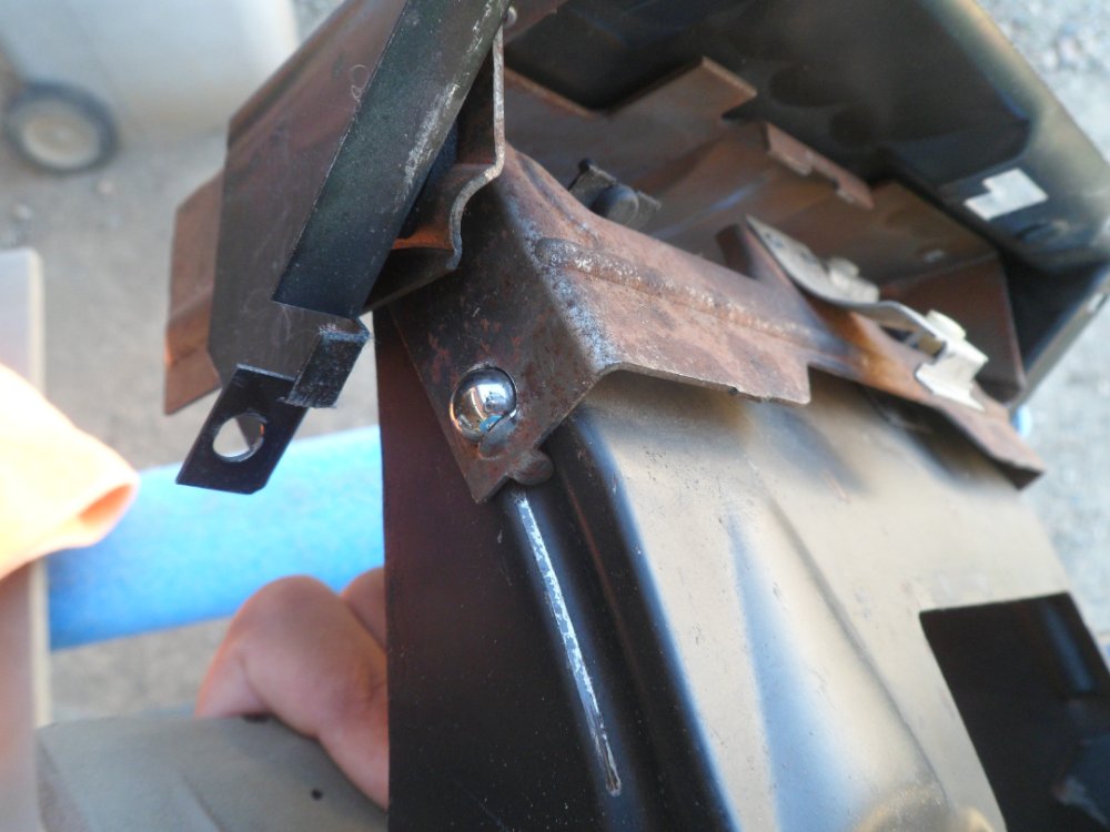

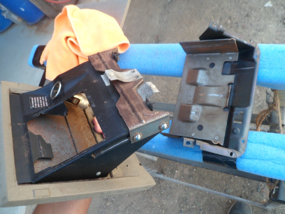

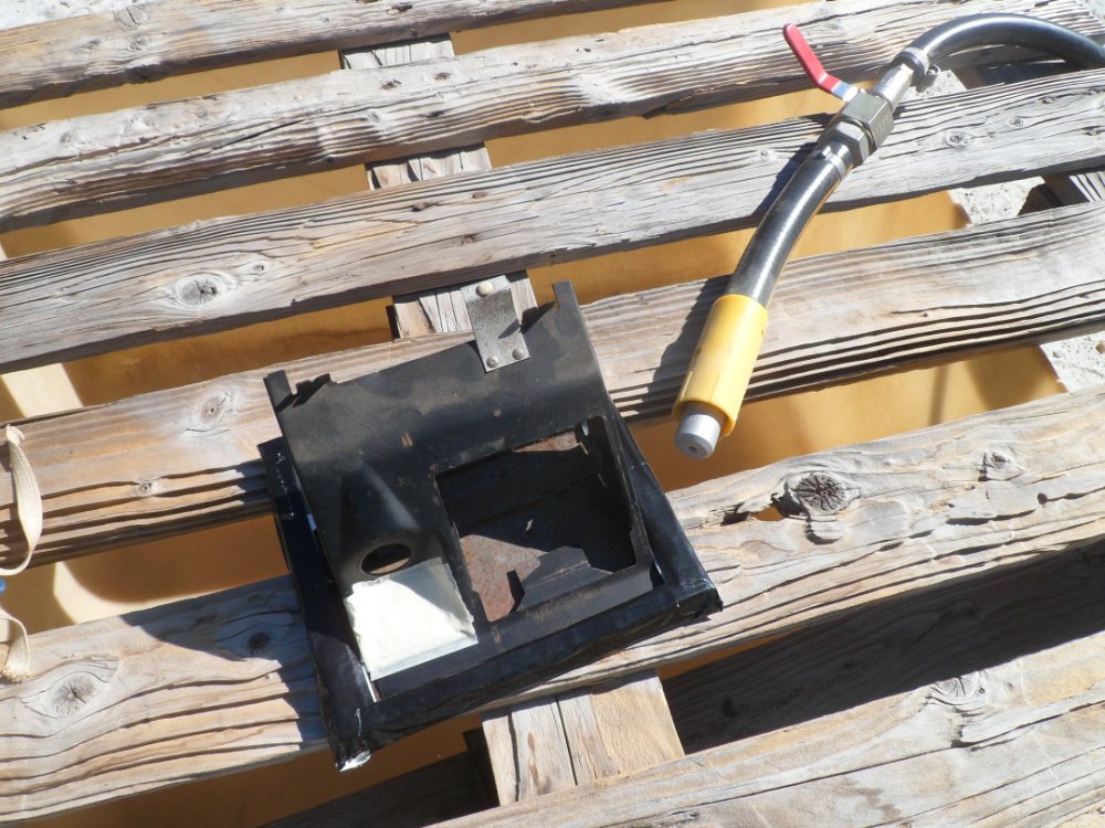

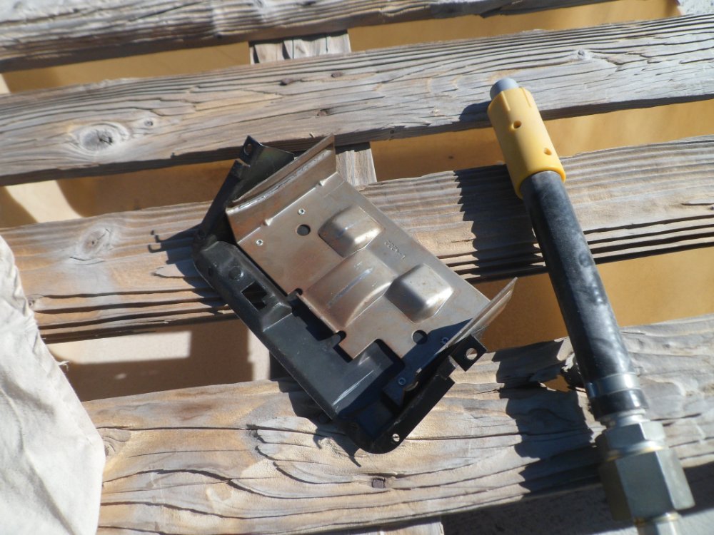

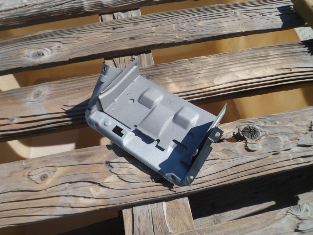

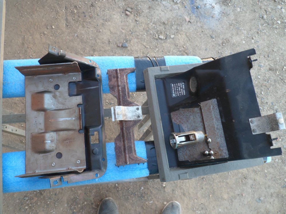

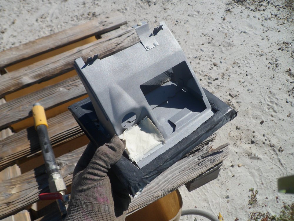

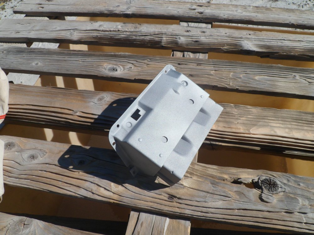

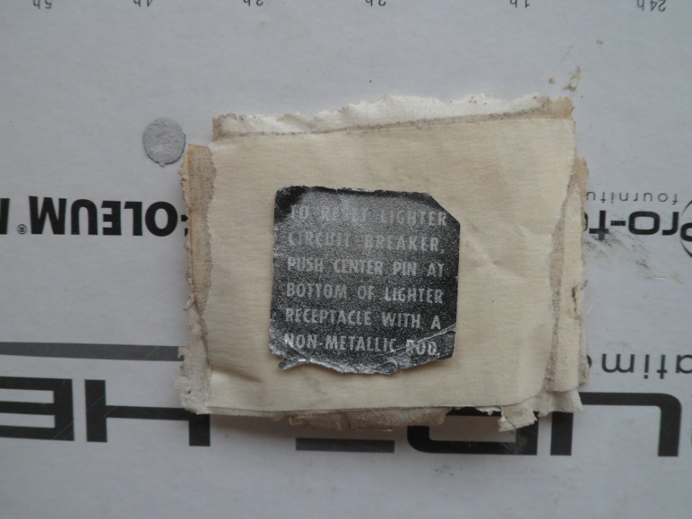

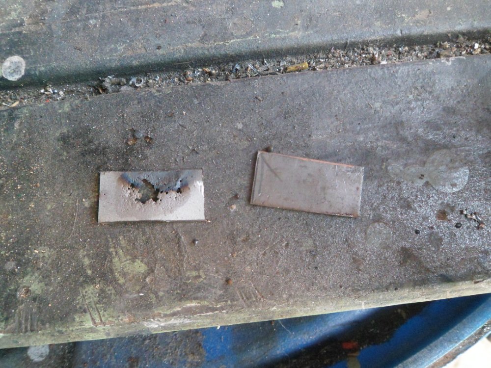

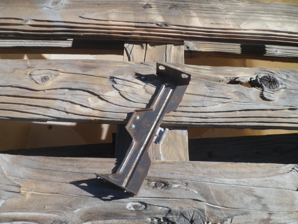

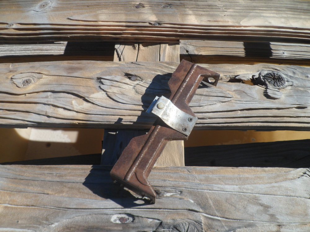

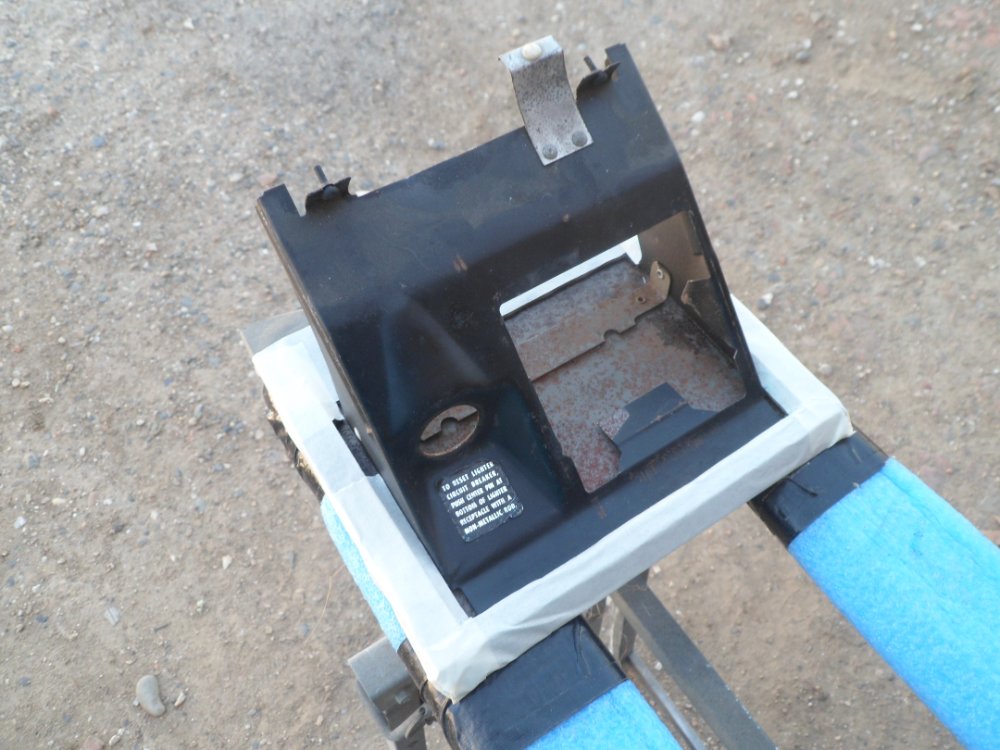

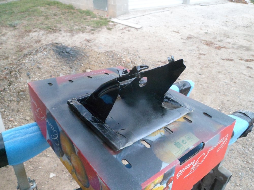

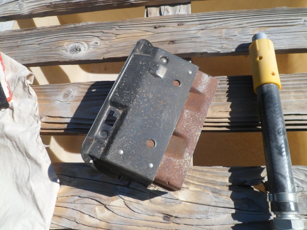

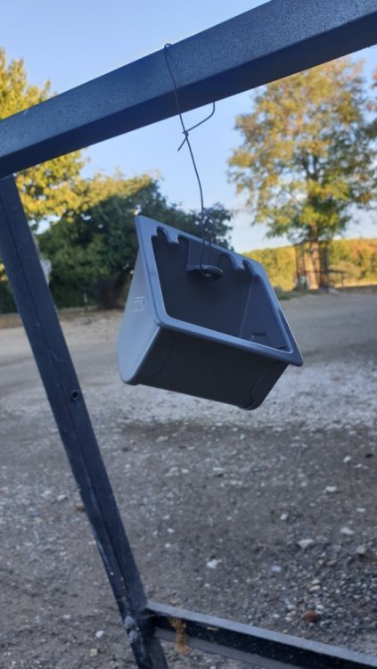

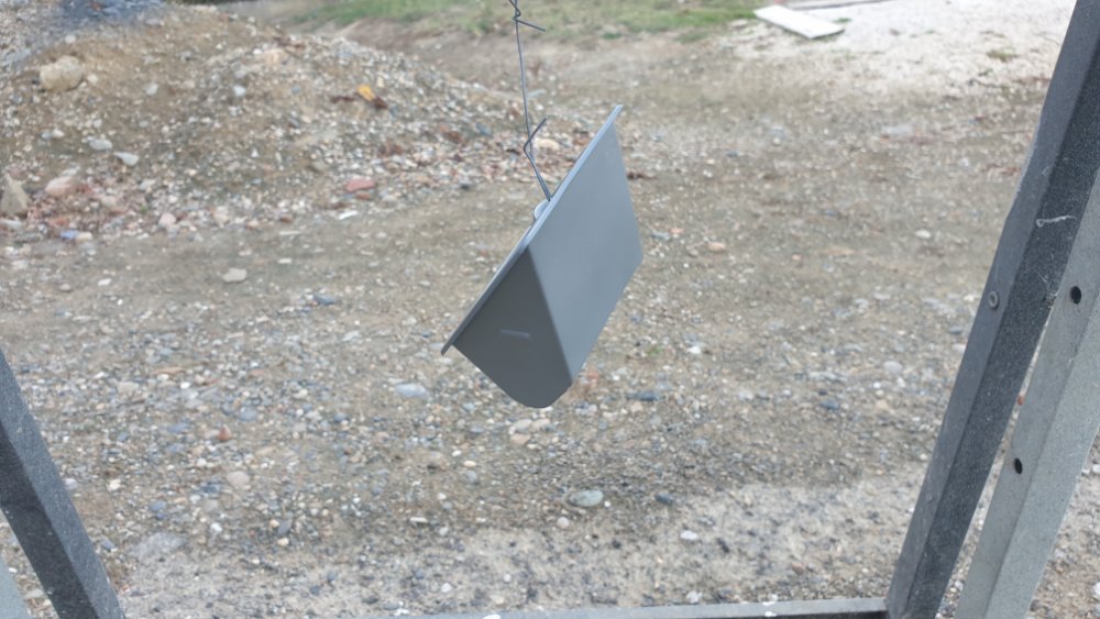

Donc démontage des 3 parties de la porte Préparation pour le sablage Je voulais décoller l'autocollant d'origine qui n'est pas en super état , sauf que c'est un imprimé sur un support métallique et dés que j'essaye de soulever un angle pour le décoller , la peinture ce craquelle et commence a partir J'essayerai donc avec du scotch de protéger cet autocollant , avec avec la pression le sable passera dessous et abimera beaucoup l'autocollant :/ Sablage Je finirai donc par décoller l’autocollant et je sablerai ou il y avait le scotch Et sablage des autres pièces1 point
