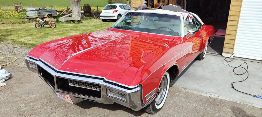

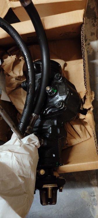

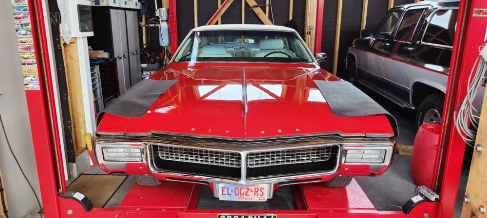

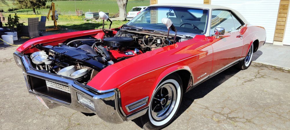

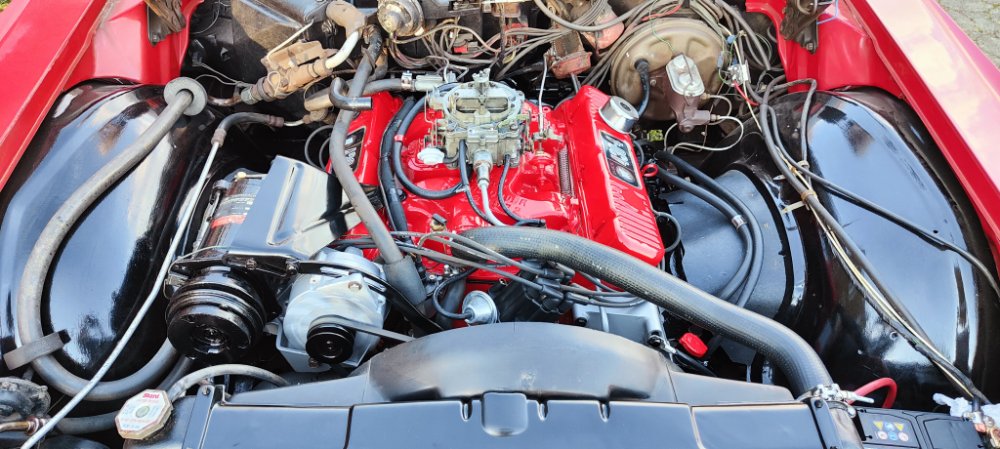

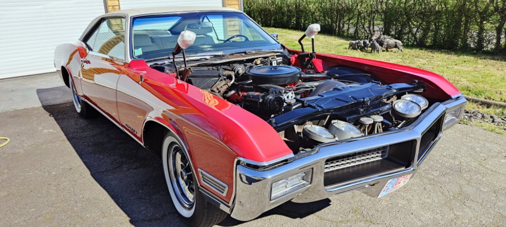

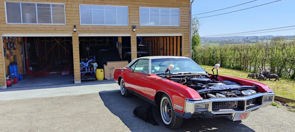

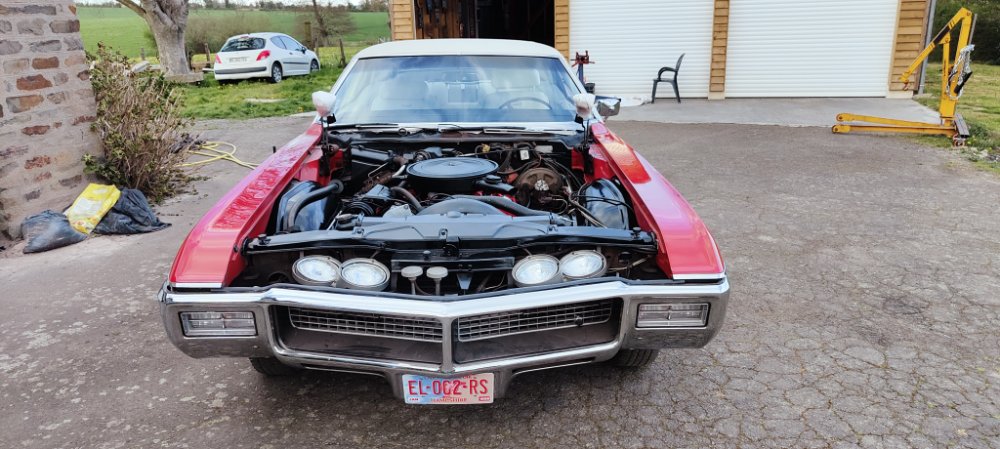

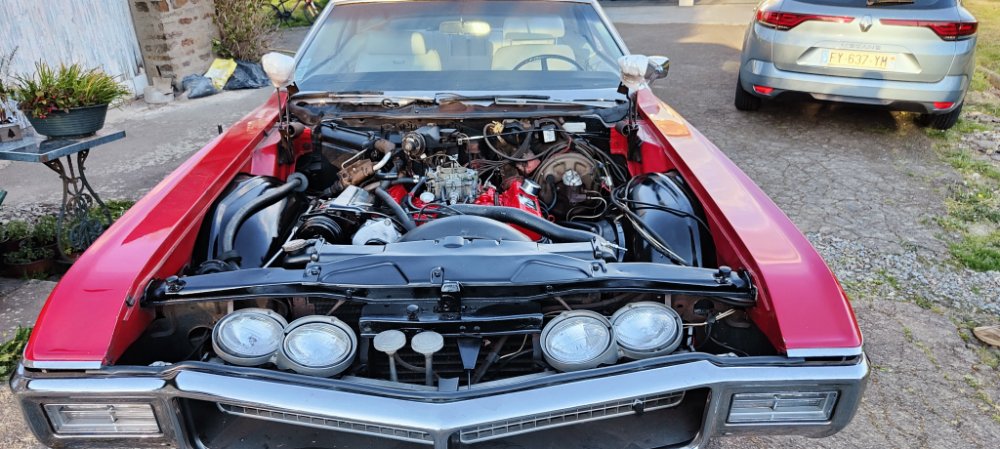

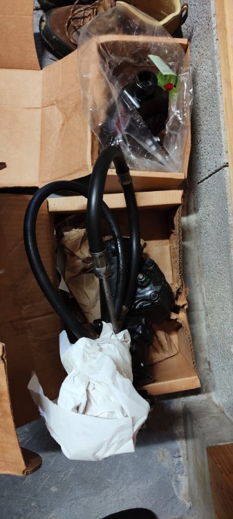

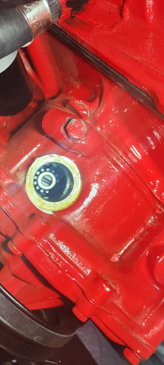

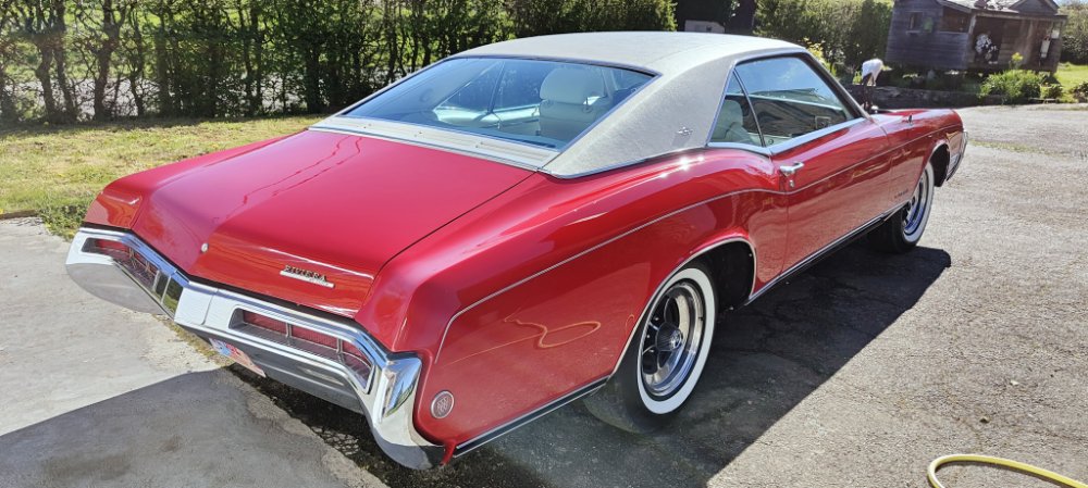

  1. Encore quelques photos de la Riviera... Sans capot : J'ai fais quelques km sans capot, j'ai adoré!!! J'ai même été faire des courses comme cela!! Les gens me regardaient avec des yeux Ronds!! Mais bon, un moment, il faut le remettre. Par contre, ce que j'ai oublié de préciser, c'est que je n'avais plus de direction assistée... Conduire sans direction assistée : C'est très raide!!! J'ai donc recommandé un boitier et une pompe de direction assistée. Je n'ai pas cherché à voir de quoi cela venait... Les voici remplacer : La suite dans la soirée.

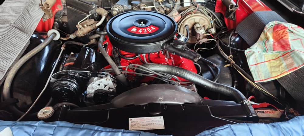

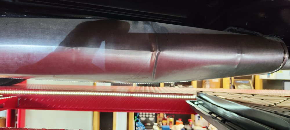

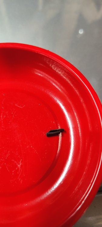

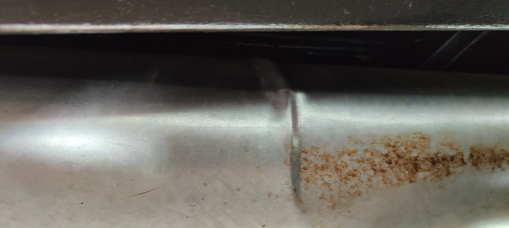

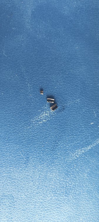

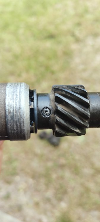

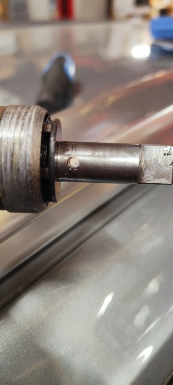

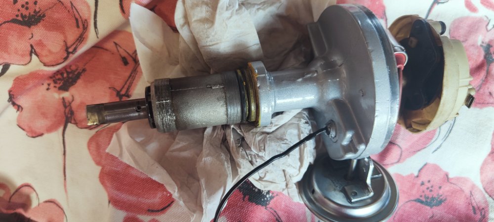

    Suite des évènements passés : Un soir, je vais pour essayer de la démarrer et là, pas moyen... J'insiste en accélérant. Et d'un coup, j'entend un gros Boom!! P****n!!! Qu'est ce que j'ai fait... Je descend, je regarde sous la voiture, je léve le pont, pas de marre d'huile... Je vois rien... Et d'un coup, mon regard se porte sur mes échappement, ils sont tout gonflés, totalement déformés... Qu'est ce qui c'est passé... Je ne comprend pas du tout... J'en parle à l'un de mes potes qui me dit qu'il pense que cela vient peut-être de mon allumage. Que l'explosion a du se faire lorsque la soupape d'échappement était ouverte. Il me conseille de vérifier si mon allumeur n'a pas bougé. Donc, je vérifie si il est bien serré. Ca ne bouge pas, donc je le sort et là surprise, le pignon de l'allumeur reste au fond... La goupille a cassée!! Donc, après avoir récupéré tout les morceaux et sur les conseils de mon pote. Je remplace ma goupille par une goupille Mecanindus. Je suis obligé de repercé l'axe ainsi que le pignon mais j'y arrive avec l'aide d'une perceuse à colonne. Je replace l'allumeur et j'essaie de redémarré. Elle part au quart de tour!! Voilà une autre panne de réparée!!!
