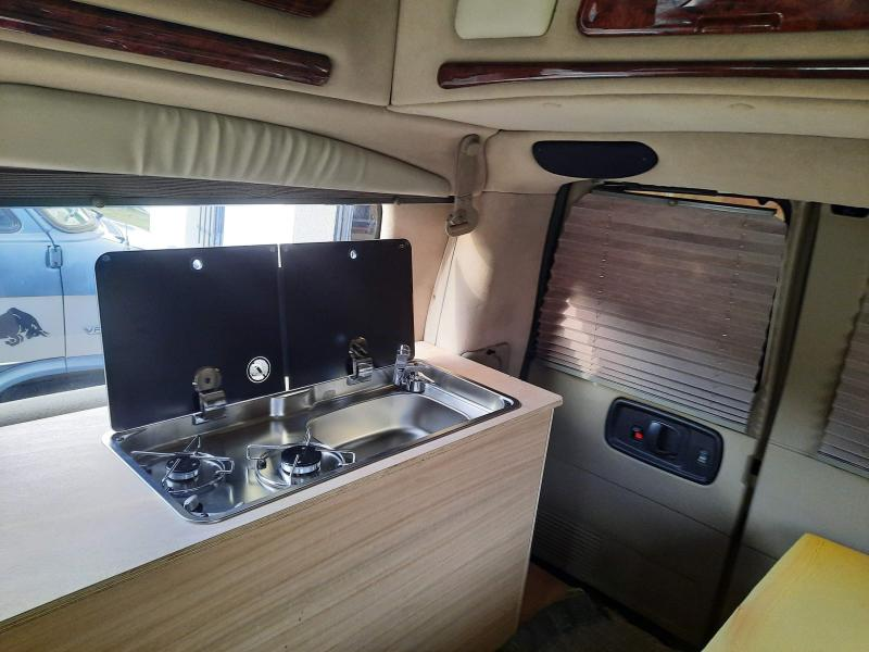

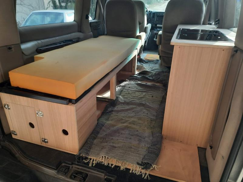

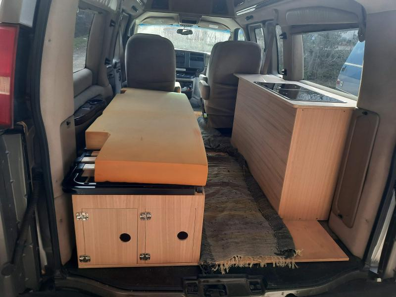

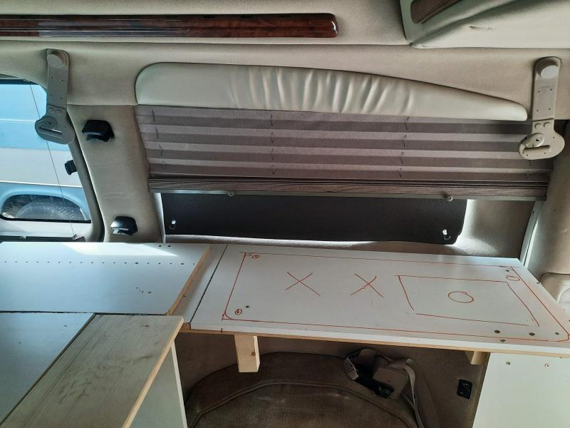

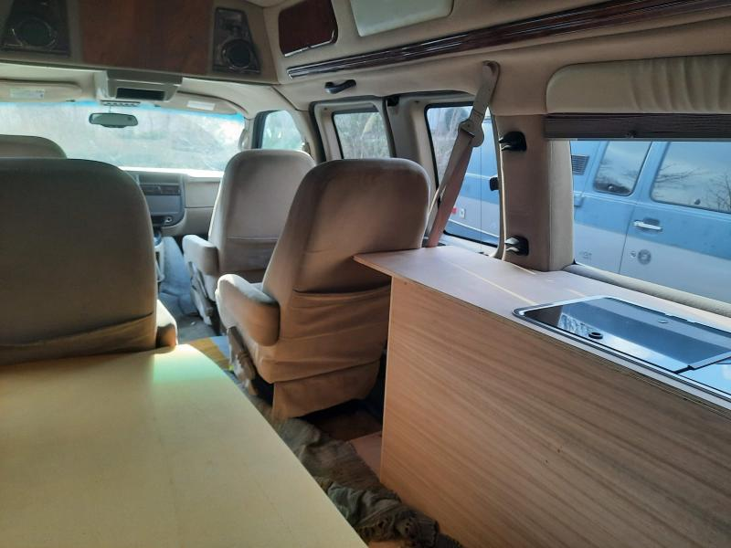

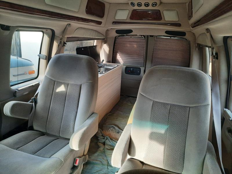

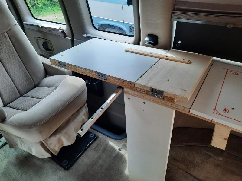

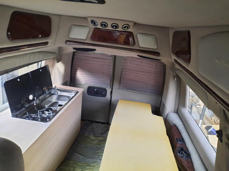

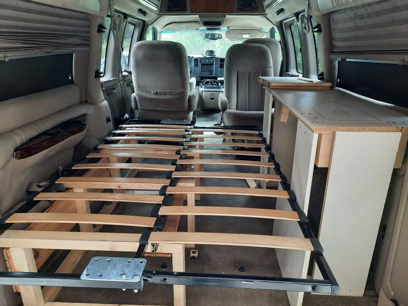

    Merci Sébastien, Oui il adore l'autoroute Voici quelques photos et histoire de l'aménagement en cours : Sept 2021 j'ai fais un brouillon de l'aménagement : Lit peigne + meuble cuisine + table. Cela me permet de me rendre compte grandeur réelle des volumes et espaces de vie. Franchement c'est beaucoup plus parlant qu'un plan et cela ne coute rien si on a quelques chutes de bois. Vu que ça me plaît j'ai commandé le combiné réchauds/évier avec couvercle en verre et tout le nécessaire pour l'eau. J'ai aussi mis les mousses pour avoir la bonne hauteur d'assise. Le plan de travail est un peu haut, mais en fonction du volume réel de l'évier je pourrai le baisser un peu. Les habillages vont rester derrière l'aménagement qui sera démontable. Je pense fixer 2 demi-planchers aux ancrages de la banquette et fixer mes meubles dessus. Cela évitera de ruiner la moquette, qui restera dessous. Jan 2022 Toute la partie réserve eau, gaz et batterie ira dans le meuble cuisine
