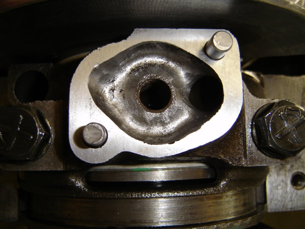

Si tu veux améliorer les débits avec la même pompe. Il faut travailler les endroits ou tu as des pertes de charge. Comme ici le palier arrière, Chevrolet c'est une misère. Le conduit de la pompe ne tombe même pas en face. Presque 1/4 de bouché !!! En général je le creuse, l'affine au centre , évase la sortie. Et surtout je fait en sorte que le conduit de la pompe ne soit plus obstrué. Il y a d'autres endroits comme cela, ces blocs sont coulés et usinés en masse et manquent donc de finition. Les conduits d'huile ont beaucoup de défauts. Une prépa moteur, ce n'est pas simplement des gros conduits d'admission et un gros carbu1 point
