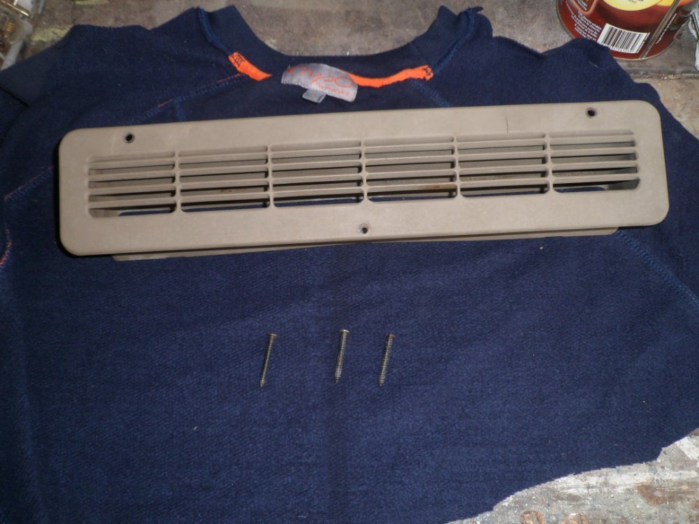

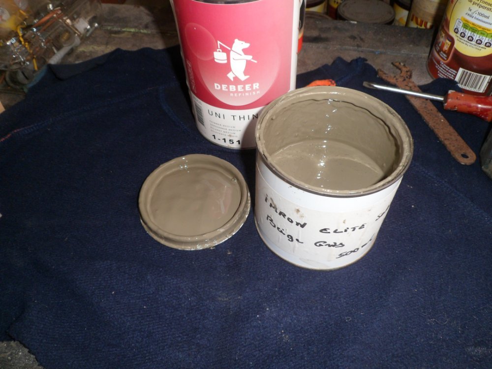

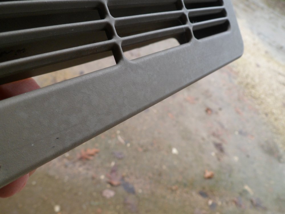

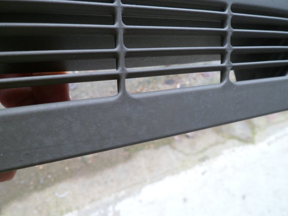

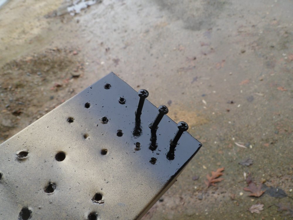

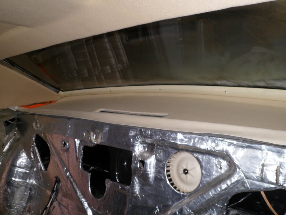

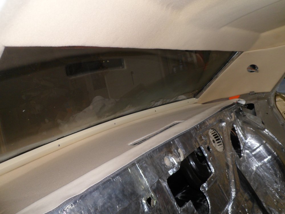

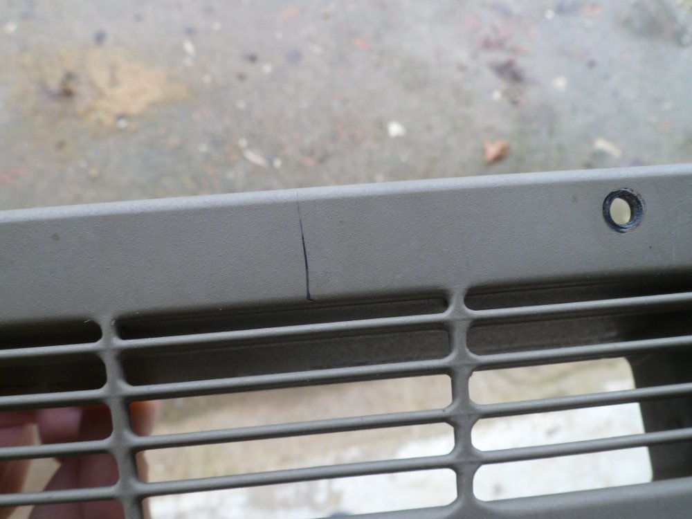

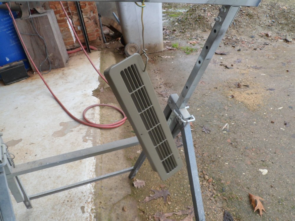

Puis on continu par la plage arrière Mise en place Puis au tour de la grille de ventilation de la plage arrière Nettoyage et mise en peinture des vis Puis une fois la grille de nettoyé , j'ai vu qu'il y avait plein de petit point blanc dessus et une petite rayure Et comme j'avais fait faire de la peinture comme a l'origine quand j'ai repeint le tableau de bord , et qu'il est de la même teinte que la grille de ventilation de la plage arrière , je l'ai repeinte Donc voila ou en est la Buick , ça fait très plaisir de revoir l’intérieur ce remonté , et je continuerai ce week-end Il me faut aussi acheter de la visserie ( je n'ai pas encore regardé sur internet ) , il me faut c'est vis pour finir de fixé les baguette de contour de lunette arrière Ainsi que c'est vis de fixation de la plage arrières sur la tranche du plateau , presque contre le dessus du dossier de la banquette , qui sont très malades Voila1 point -

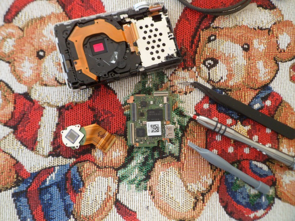

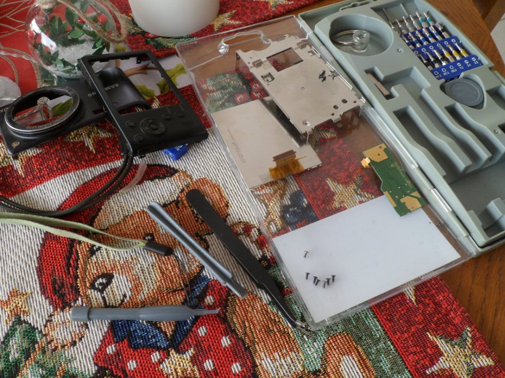

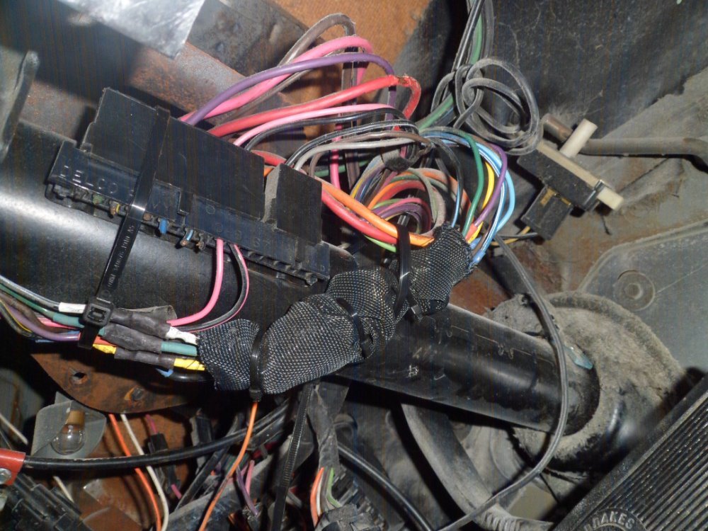

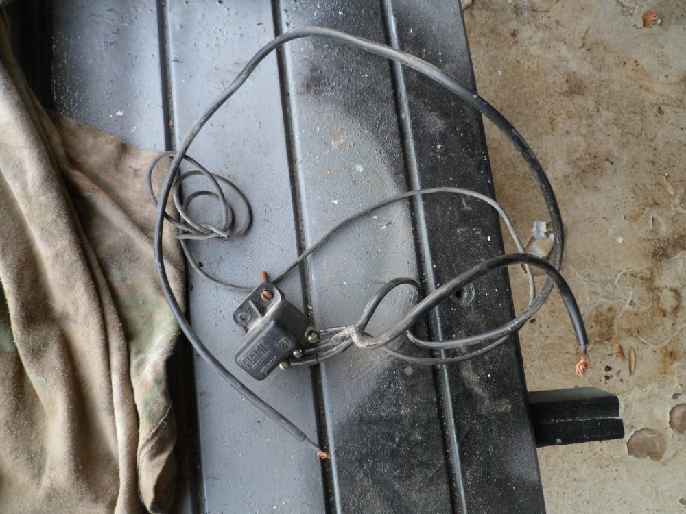

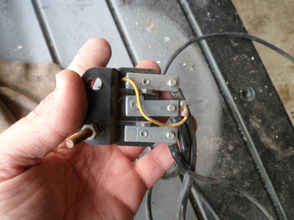

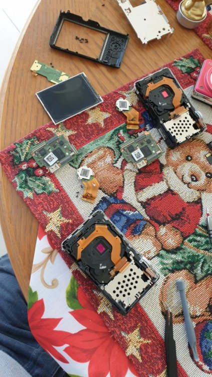

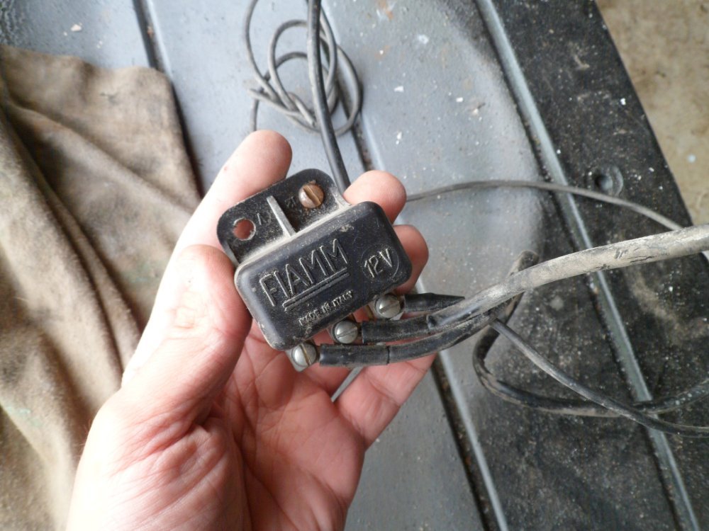

Bonsoir a tous , voici la suite des travaux sur la Buick . Je me suis donc occupé du faisceau électriques , avec pour continué l'achat de fils que j'avais besoin Puis ensuite j'ai continué par le faisceau sous le tableau de bord . A l'origine les fils aller dans la prise en plastique , et surement a cause de mauvaise connexion avec le temps , ils avaient coupé les fils , puis rallongé et raccordé au autre sans soudure , avec du scotch qui commencé a tombé sur certain . Ça marcher mais je n'aime pas les raccord avec des domino et sans soudures , j'ai donc refait dans la même idées qu'ils avaient eu , mais avec les fils soudée et mise sous gaine thermo , et suppression des domino et remplacement par de cosses qui sont elles aussi gainé , pour que ce soit démontable Puis j'ai mis une gaine pour rassemblé tout les fils C'est pas esthétique , mais au moins ça pend plus sous le volant . Il me faudra nettoyé , démonté et sablé quelque pièces sous le tableau de bord , et l'isolant d'origine derrière le tableau de bord et en bon état ( mousse marron ) , il restera donc en place . Puis j'ai donc enlever ce fameux relais que l'on parlé précédemment Puis je me suis occupé de mon appareil photo , parce que la qualité d'image était vraiment pas terrible . Et comme j'en avait un autre pour pièces , démontage Puis démontage de l'autre appareil pour pièces Puis changement du capteur / objectif , et remontage Et maintenant c'est bon ! plus de photos avec plein de traits rouge J'ai ensuite continué dans l'habitacle , et j'ai continué par les baguettes intérieure qui fait le tour du ciel de toit , avec la lunette arrière. Je l'ai avais déja repeinte il y a un moment mais ce n'étais pas tout a fait de la bonne teinte d'origine . Donc ponçage et mise en peinture des deux faces des baguettes Puis application du vernis1 point -
